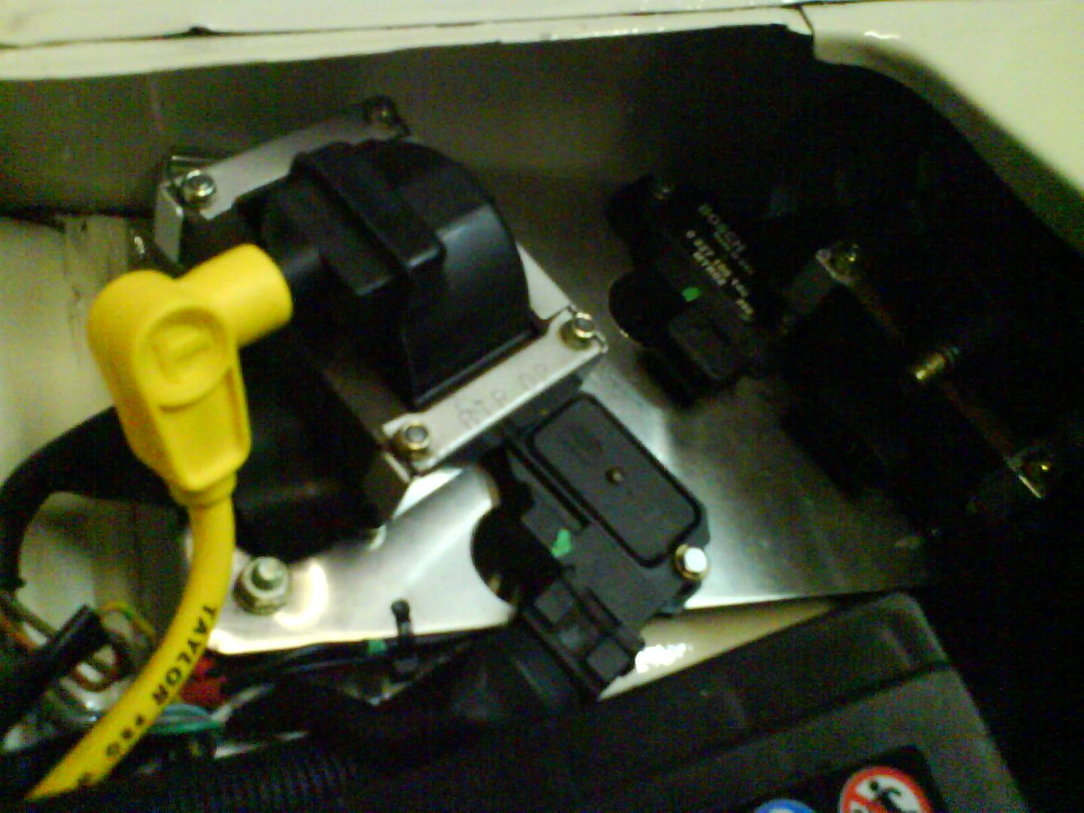

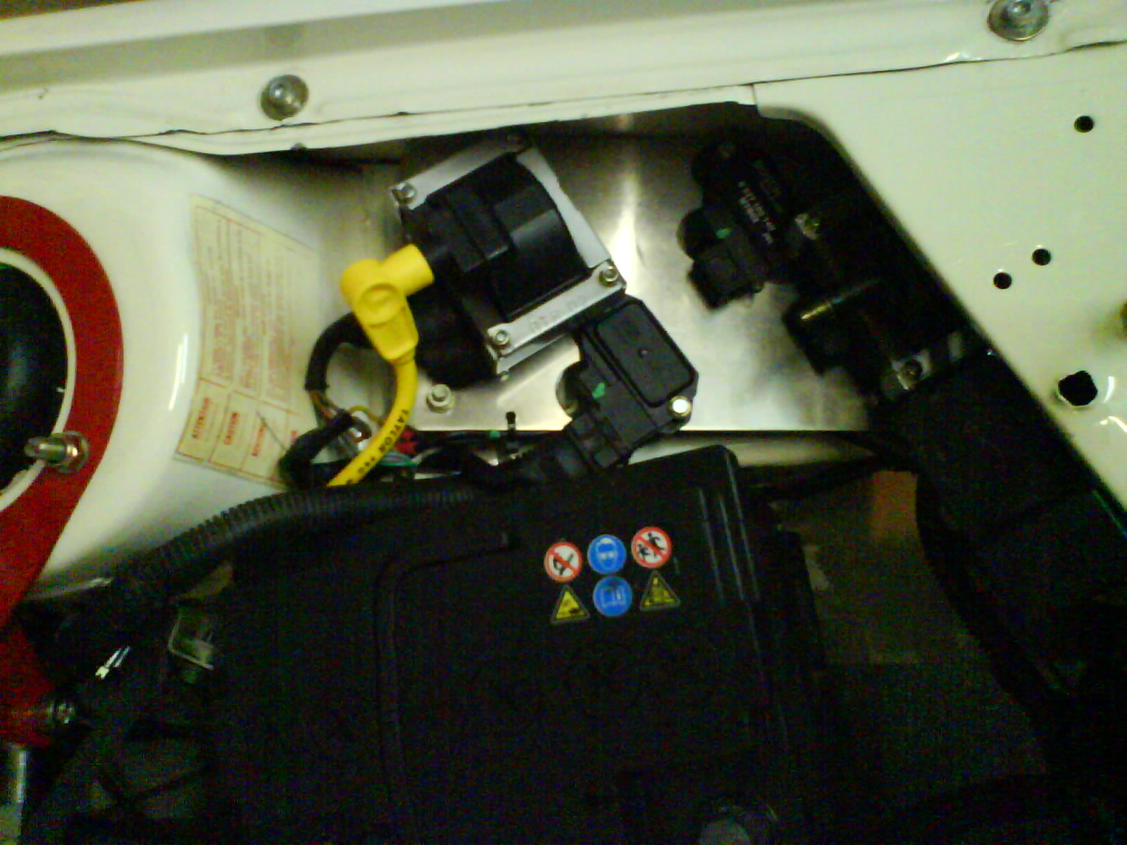

Messages : 8390
Has thanked : 90 times
Been thanked : 188 times
Re: module d'allumage patte thermique
MTR01 identique au MTR02 ? :mellow:
Messages : 5147
Has thanked : 595 times
Been thanked : 602 times
Si,ca se fait bien :D
Messages : 13491
Has thanked : 467 times
Been thanked : 1113 times
<oo> Tu as fait comment, tu as récuperé les faisceaux bobine et module des dernières GTI? :unsure:
Messages : 5147
jean-luc13 a écrit :<oo> Tu as fait comment, tu as récuperé les faisceaux bobine et module des dernières GTI? :unsure:
Ce n'est pas ma voiture :lala: ,c'est celle de Steph91 ,il ne passe pas souvent sur le forum mais je peut lui demander ;) mais de mémoire il me semble qu'il a fait la dérivation avec des fils et cosses isolées fait par lui meme :unsure:

alors les modules de 205 gti sont en 6 broches contrairement au TU qui sont en 3 broches
un module 3 broches sur une plaque a coté c'est bien mais comment faire pour les 2 broche qui se piquent dans l'allumeur sur les TU (pareil sur les 405 sri)
elle est finie

Messages : 1888
Has thanked : 25 times
Been thanked : 91 times
sur la groupe A officielle :lala:
Je viens juste de comprendre pourquoi il y as 2 modules <oo>
Je trouve se montage , vraiment top :ok: :rolleyes: rien que pour avoir accès à l'allumeur :)
rest Ivens (12).jpg (44.63 Kio) Vu 3189 fois
Samuel
Message par Samuel »
fonce58 a écrit :sur la groupe A officielle :lala:
Salut Fonce
Tu as la photo en plus grande STP
