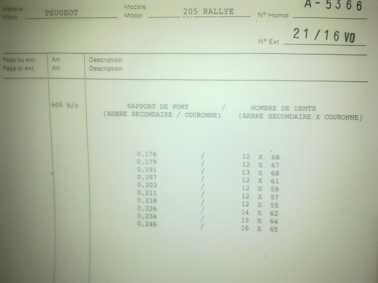

voici :ok:

J'ai trouvé ça:
BE3/6 volant 206 couple 11x69
1 : 12x35 = 46
2 : 16x30 = 72
3 : 20x28 = 96
4 : 20x23 = 117
5 : 27x26 = 140
6 : 35x29 = 162
ça ne colle pas :crying:

ho que si ca colle,12x68 c'est ce que j'ai en couple sur ma be3/6 ;)

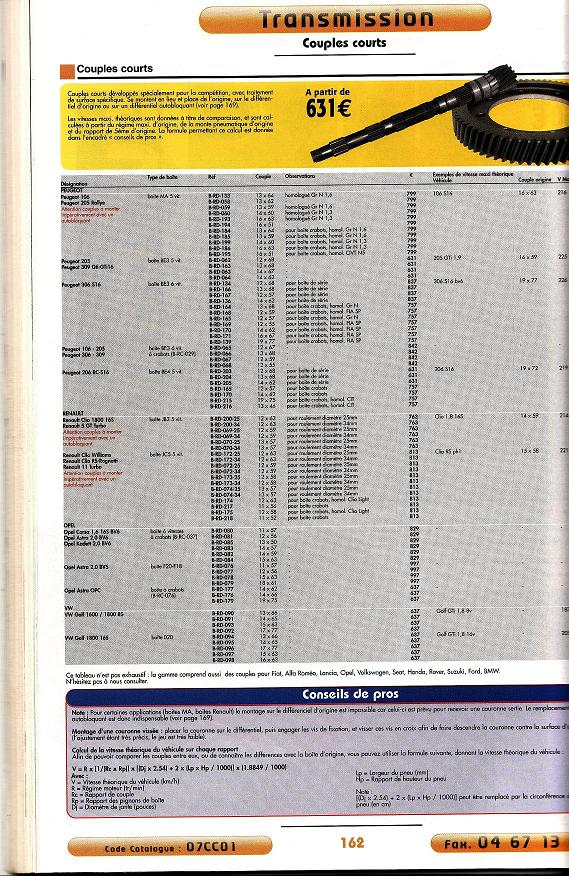

306 s16 be3/6 d'origine:
1ere: 13x38
2eme: 23x43
3eme: 29x41
4eme: 27x31
5eme: 41x39
6eme: 44x35

ca colle pas du tout :( :( :( :(

oui,c'est bizzare tout ca :wacko:

c etait trop beau je vais appeller transconcept demain :blink: :blink: :blink:

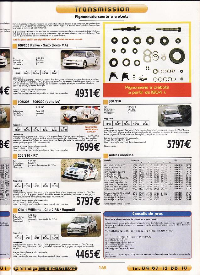

Jacques G

PECO
Messages : 231
Enregistré le : 18 déc. 2009, 14:06
Localisation : santerre 80
Re: boite be en gr a ?
Message par PECO »
bien vu jacques :ok: :ok: :ok:
ouille ouille le tarif :crying: :crying:

Jacques G
Messages : 162
Enregistré le : 29 avr. 2008, 19:47
Localisation : La Thieuloye (Près de st pol sur ternoise) Pas de calais
Message par Jacques G »
Les tarifs datent de 2007, les prix ont surement baissé depuis :D

en plus la c du crabot , si ca existe en synchro ca doit etre moins cher :ok:
