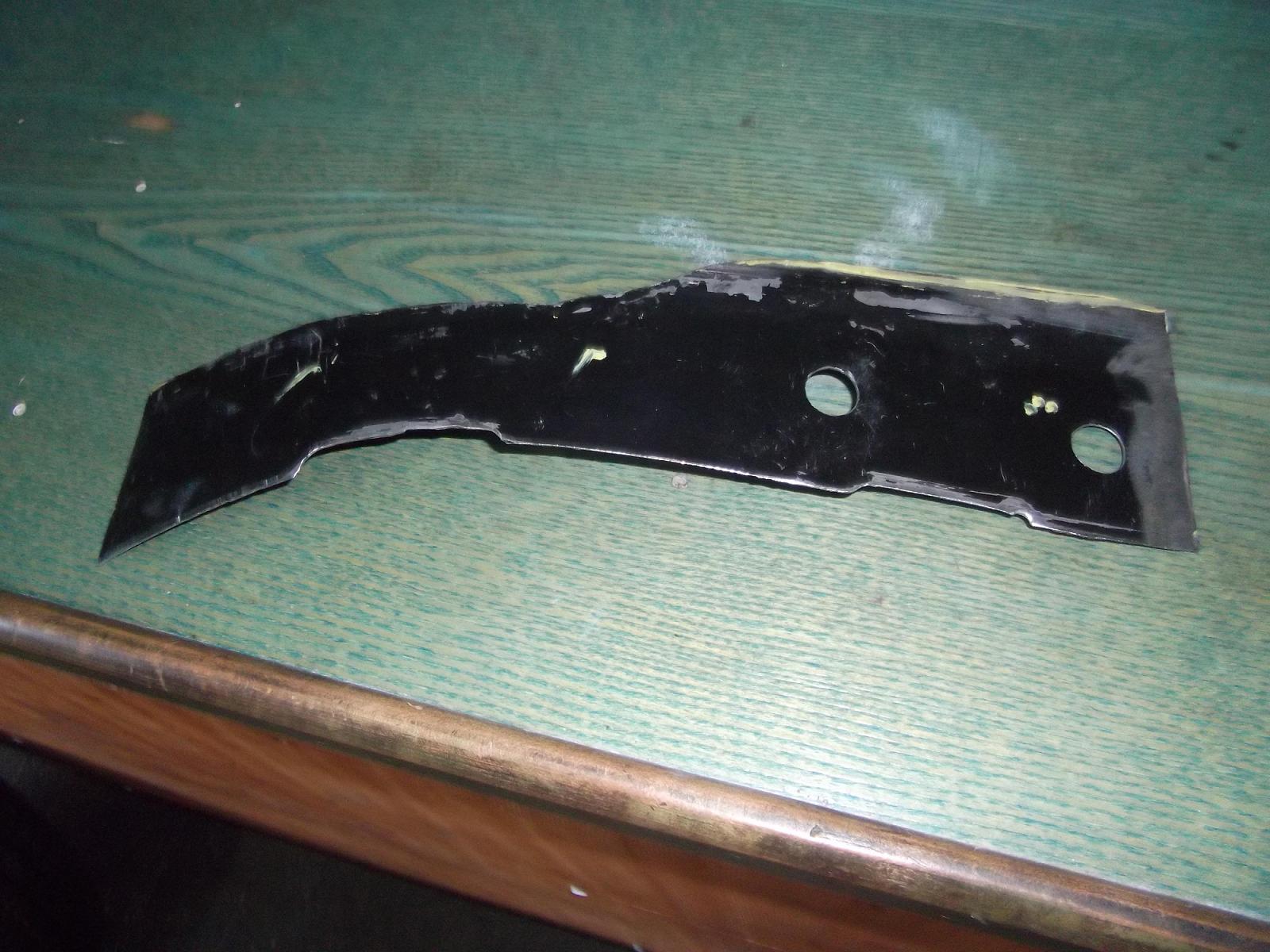

Mise en forme et place de la pièce sur mesure (made by moi-même :blush: )
Ya du taf !
Ya du taf !
La pièce qui va renforcer le longeron car la tole est trop fine et à pas mal mangé.
Je fais du tuning, j'ai chromé la pièce !!!!!     nan je décooonnnes.

la vache il a bien souffert le longeron :mellow: c'est du à quoi? accident,elle a roulé toute sa vie en rallye ? :unsure:

olivF2000 a écrit :la vache il a bien souffert le longeron :mellow: c'est du à quoi? accident,elle a roulé toute sa vie en rallye ? :unsure:
Elle a apparemment pas aimé la 6 crabot avec les supports rigides :ph34r: Mais il n'y a pas tant de mal que ça ;)
