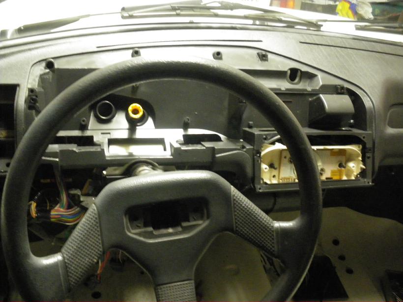

Bravo olivier mais c est pas plus facile de mettre le tableau de bord sans le pare brise?
Messages : 2531
Has thanked : 84 times
Been thanked : 83 times
salut nanard.....bonne année à toi, lorrain...
non, c'est pas plus compliqué à mettre si il y a la vitre dedans....... ça change rien .....
Messages : 10862
Par contre,l'inverse l'est,........plus pratique.
Vaut mieux reposer le pare brise sans le tableau.
T'as fini ton électricité Olivier? ;)
Messages : 2531

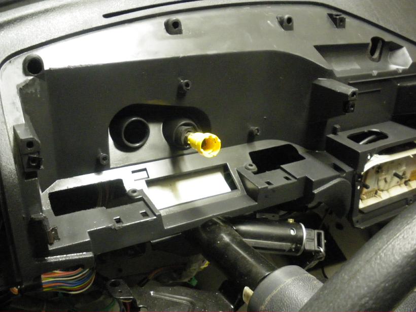

presque.. scalou.. il me manque d'y mettre tous les boutons tour quoi.... la planche de bord n'est pas encore fixée.. je me tâte.......
parc'qu'en fait, elle est tres légèrement ondulée tout en bas juste devant le parebrise au niveau du milieu de la planche.. un gondolage suite au soleil je pense....
mais sur la miennne je l'ai aussi et je me demande si toutes ne le sont pas!!
donnez moi votre avis la dessus.....
je vous met une tofs du gondolage.. histoire de voir ce que vous me direz.......mises à part des conneries ça....vous savez faire :ok: :ok: :lol: :lol:
sur ces tofs, on ne le vois pas... j'en mettrais d'autres...

greg vdb
Messages : 471
Been thanked : 10 times
Message par greg vdb »
Je ne dirais pas de conneries :D
Mais le mien est gondolé aussi au meme endroit, j'te ferais une photo... :ok:

bon.. ça me fait plaisir que la votre est aussi gondolée....je parle... bandes de dégueux, de la planche de bord.. bien sur!!
je pense la laisser ainsi... et pis cest tout.... :blink: :blink:
d'autres on ce problème?????
Messages : 19666
Has thanked : 1607 times
Been thanked : 1148 times
Tout le monde pareil, c'est l'effet que ça fait au montage quand rien n'est encore bien vissé et calé !

Le tableau gondole toujours un peu Olivier. ;)
Alors l'astuce consiste avant le montage de le chauffer soit au décapeur thermique à niveau bas bien sûr,.....ou sinon,....le sèche cheveux va très bien aussi.
Tu le chauffes bien et tu poses quelque chose d'assez lourd dessus en le protégeant pour ne pas l'abimer. :ok:
