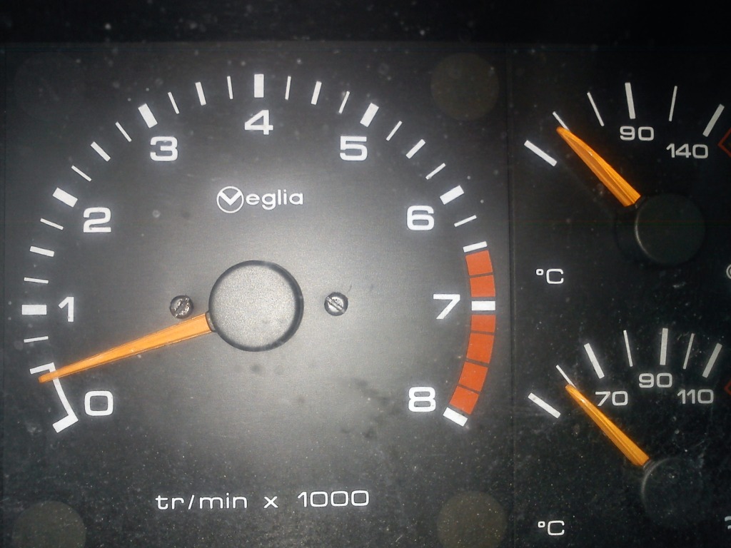

voilà j'ai une CTi de 87, et je me posais une question par rapport à ces 3 aiguilles : est-ce normal qu'à l'arrêt elles soient comme ca ?
Sachant qu'elles fonctionnent toutes mon ralenti indique bien 950 tours/min au ralenti est le moteur ne semble pas sur-accélérer, l'huile reste stable autour des 90°, et la température eau ne monte guère au dessus de 80°...
Merci de votre aide ^_^

LA vraie question, pour que le sujet reste propre à la rallye, c'est pourquoi les aiguilles, notam vitesse+compte tour ne reviennent jamais au point 0 à l'arrêt?
Pour ma part je vais changer mes aiguilles de compteur samedi, mon fournisseur, membre du club (ca y est je t'ai dénoncé Christian <oo> ), m a annoncé qu'il fallait que ces deux aiguilles soient alignées sur 120km/h pour 4000trs/min.
JE ne peux donc pas les monter au point 0 absolu sur mes deux compteurs??
Parce qu'a 4000trs/min, en 3eme, je suis à 140km/h moi..
Merci de vos réponses, Christian, si tu peux consacrer un peu de temps à ce tuto, ce serait cool, toi qui est aiguillophile. lol

Merci de ton aide :ok:
Mas apparemment c'est normal :mellow:

120 c'est 4000 tours en 5e avec une boite d'origine sur la rallye
140 à 4000tour en 3e ??? Tu roules en Camaro ? :blink:
L'aiguille n'est pas à zéro parce que c'est un produit français des années 80... rien de bien droit ni de bien fini :mrgreen:

Tu es sur que tu es à 140 à 4000 tours
C'est pas en 3ème mais en 5ème 120 pour 4000
il y a un repère pour positionner les aiguille

oui mes aiguilles indiquent 140 à 4000trs/min en 3.
C'est un peu pour ca que je pose toutes ces questions, car je pense que mon compteur a été touché par l ex proprio.
J'ai aucune cohérence entre ces indications et celles de mes autres rallyes.
En revanche, pas possible pour moi de ouler a 120km/h en 5. Je suis grave en sous régime.

C'est quoi les repères samuel stp

doudou2024 a écrit :En revanche, pas possible pour moi de ouler a 120km/h en 5. Je suis grave en sous régime.
:wacko: :wacko: Tu as quoi comme voiture???????

JE vais te faire une video cette aprem que tu te rende compte.
En revanche jme demande si c est pas en 4eme que je suis a 4000/140.
(en 3 ca fait un couple de bat*** qd mm!!)

Donc je te confirme que je suis bien entre 135 et 140 à 4000trs/min MAIS en 4eme
Samuel
Re: aiguilles tableau de bord
Message par Samuel »
Et à 120 en 5ème tu es à combien?

TU n'as pas une boite de 205 rallye !! :lol:
@doudou : Il y a un détrompeur pour encastrer l'aiguille ;) Donc pas le choix

entre 2500 et 3000.
Mon compteur bug tu penses? Ca se peut?
J'ai oublié de te préciser que mon bas moteur est en 1360cc et non en 1294cc, mais il y a un sacré écart avec ce que tu me dit la quand mm..
Quelqu'un peut nous aider?

jean a écrit :TU n'as pas une boite de 205 rallye !! :lol:
je viens de le dire, si c'est du sous régime ça vient pas du compteur mais de la boite !
Tu n'as pas la bonne boite à vitesse.
Fait une recherche sur le forum et tu trouveras les réf des bonnes boites et sur quelles autos on les trouves. (205 XS, GT,et quelques AX, 106 etc...)

J'ai un couple de 14*60.
