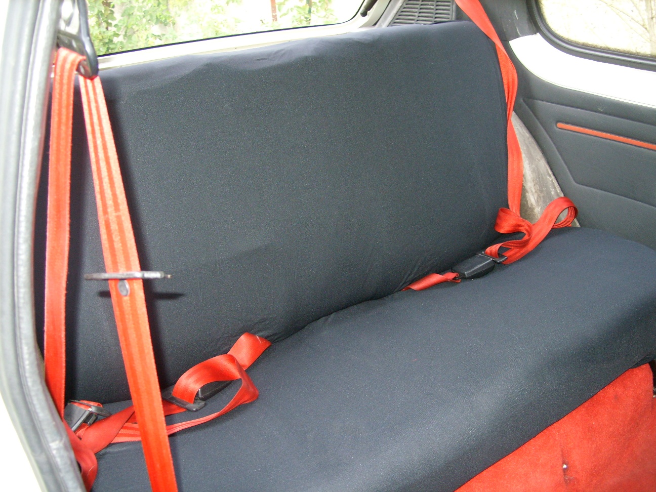

sinon j'ai acheté des housses tuning cesam, mais elles sont noires sauf siège conducteur donc nickel pour la banquette
ca rend pas si bien qu'une belle banquette, mais mieux qu'une abimé

Parfait ta banquette !
Elle n'est pas là pour un concours mais c'est propre. :ok:
