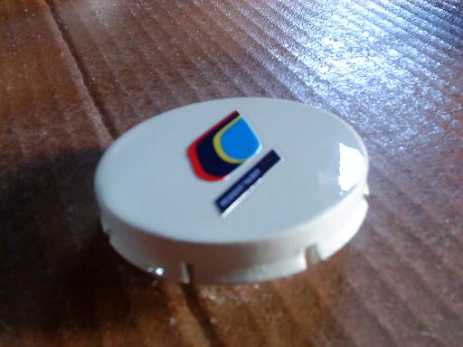

les caches qui lui manquait , fabrication maison .
les voilà en place.
les voilà en place.

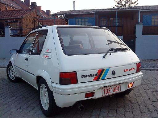

une vu d'ensemble , avant le départ pour l'Ardèche .

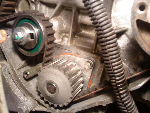

Étant novice en la matière je me suis lançé dans la distribution (avec quelques bon conseilles, sa reste assez simple, mais psychologique :lol: ) Certe le moteur à très peut de Km + ou - 30 000 mais 5 ans déjà, donc je change c'est plus prudent :ok:
Ne pas oublier !
Ne pas oublier !
Pompe à eau et galet tendeur .
la courroie
la courroie

Ahhhhh un sujet sur la distribution!!!!
Tu vois que ça s'est bien passé, je vois également que tu as bien fait de poser un panneau pour ne pas oublier d'enlever les piges, c'est vite oublié et ça fait de gros dégats :ok:
Pareil pour le débat sur la pompe à eau: Certains ne mettent pas de pate à joint. D'origine il n'y en a pas, oui mais si le bloc est un peu vieux, que la portée du joint est un peu corrodée, personnellement, je conseille de mettre un peu de pate histoire d'éviter toute fuite, ça serait dommage de redémonter toute la distri pour une pompe à eau un poil fuyarde

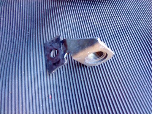

modification maison
modification maison
la voilà en place.
la voilà en place.
