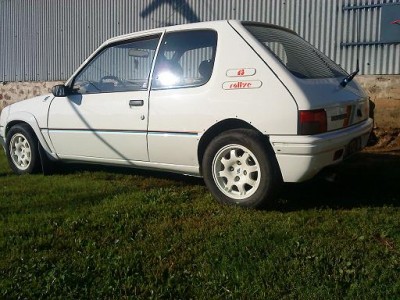

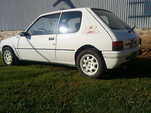

Bonjour a tous,
Je vous présente ma nouvelle ralloche (déjà possesseur d'une 1.9 export) , cette fois ci enfin la vrai , celle ou l'injection est si envoutante ^_^ , qu'on ne peut plus s'en passer <oo>
Elle est d origine Francaise , j'ai été la chercher en Belgique , c'est celle de Stéphane.H et aussi ex Maxlamenace
Voici un petit descriptif:
Année 90
100 000 kms a ce jour
Moteur remis a neuf et préparé
Peinture extérieur faite en avril 2009
Jantes PTS en 13 avec pneus 185/60/13
Elle est rabaissée - 30 mm
Les disques et plaquettes av Gr N
Les sièges sont légèrement déchiré( comme toute les rallye )
La moquette est vraiment impeccable , enfin plus maintenant puisque qu'elle as gouté au Sprite et autres jus d'orange lors de la concentre Ardéchoise :(

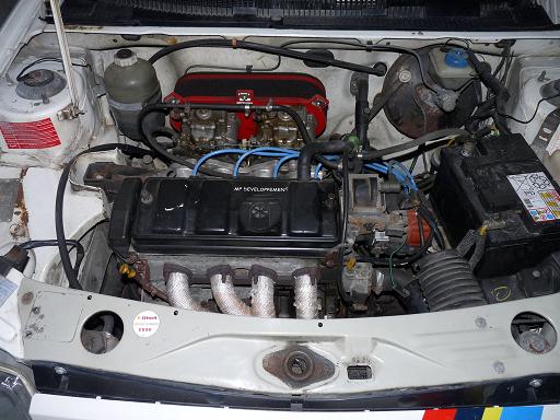

Le moteur avais été refait entièrement par un des anciens proprio ( maxlamenace) avec que des pièces neuves:
Elle est passée au banc 2 fois pour sortir 112/108 ch

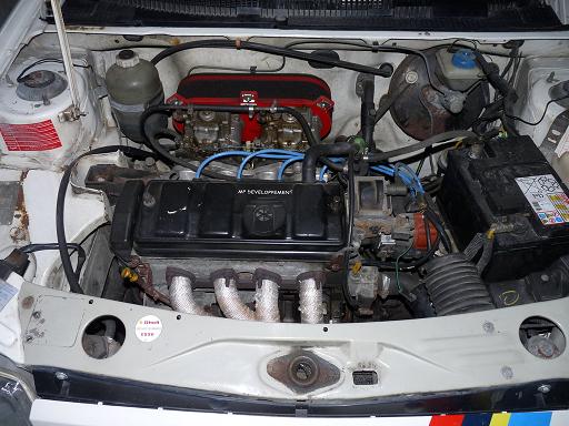

La petite préparation :
_ chemises, pistons et segments (origine)
_ coussinets trimetaux
_ ressorts + coupelles
_ tout les joints
_ embrayage (valeo)
_ sonde et thermostat (valeo)
_ retaillage de l'aac (MP Developpement)
_ gicleurs de carbu (MP Developpement)
_ travaille sur la culasse (conduits et surfacage)
_ soupapes polies
_ boites a air ITG
_ 4/1 + ligne grN (OMP) + sortie devil
_ allegement + equilibrage du vilo et VM (MP Developpement)
Le but étant de la faire évoluer du bon coté , avec cependant une petite touche racing :ok:
Fraudais aussi qu'elle retrouve les chevaux prévu , car il mon fait faut bon le w end dernier <_<

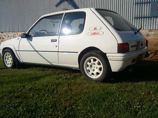

Elle est belle comme vous dites, mais pas parfaites .C'est se que j'ai dit le jour ou j'ai été la voir , mais elle as un réelle potentielle (un moteur neuf , des trains roulant niquel ,une carrosserie potable ...Aucun couinement ni bruit de plastique en roulant c'est assez rare pour une 2'5), certes y as un quelques point de rouille, mais rien de dramatique :ok:
Bon pour l'intérieur , je ferrais des photos dans le w end :ok:
Depuis l'achat , j'ai perdu les deux extensions arrières :o <_< (pour l'instant elle sont fixer en mode manouche RIVET) :ph34r:

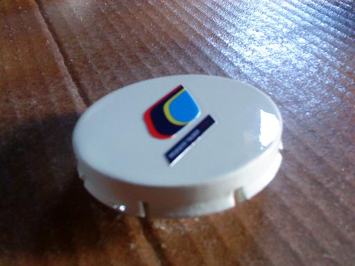

car les pattes de fixations non pas tenu, enfin la colle n'était pas sec , j'ai perdu une journée avec ces fichu extension :angry: :boxt: , épargner moi le sujet svp . Ont continue quelques détails qui lui manquais , et attendant de passée au chose sérieuse <oo> :rolleyes:
les caches qui lui manquait , fabrication maison .
les voilà en place.
les voilà en place.

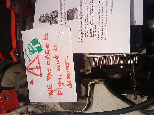

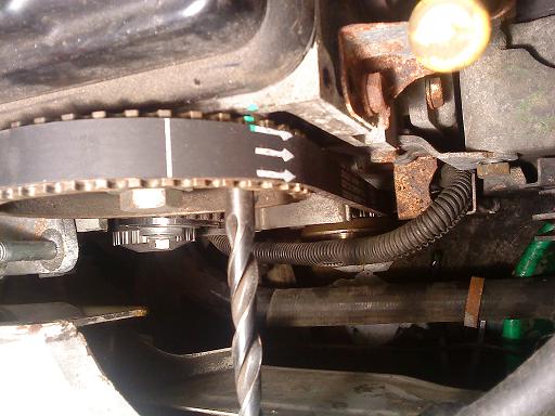

Étant novice en la matière je me suis lançé dans la distribution (avec quelques bon conseilles, sa reste assez simple, mais psychologique :lol: ) Certe le moteur à très peut de Km + ou - 30 000 mais 5 ans déjà, donc je change c'est plus prudent :ok:
Ne pas oublier !
Ne pas oublier !
Pompe à eau et galet tendeur .
la courroie
la courroie
François
Messages : 624
Re: Elle retrouve sont pays d'origine .
Message par François »
Ahhhhh un sujet sur la distribution!!!!
Tu vois que ça s'est bien passé, je vois également que tu as bien fait de poser un panneau pour ne pas oublier d'enlever les piges, c'est vite oublié et ça fait de gros dégats :ok:
Pareil pour le débat sur la pompe à eau: Certains ne mettent pas de pate à joint. D'origine il n'y en a pas, oui mais si le bloc est un peu vieux, que la portée du joint est un peu corrodée, personnellement, je conseille de mettre un peu de pate histoire d'éviter toute fuite, ça serait dommage de redémonter toute la distri pour une pompe à eau un poil fuyarde

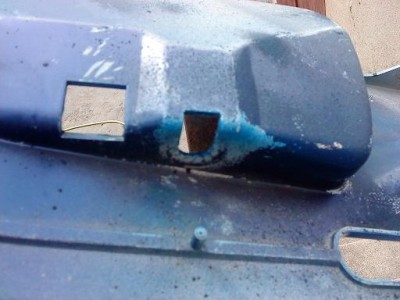

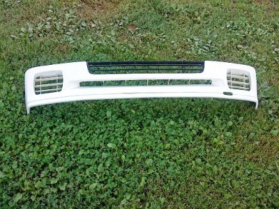

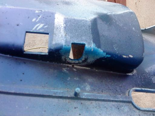

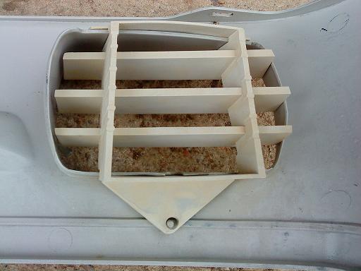

Bon certain ont vu mon affreuse jupe de ralloche, si sa vous plait, bein pas moi donc je vais bientôt la changer par une de gti (encore) :mrgreen: Systeme D
le chois se porte sur la bleu!
pour la simple et bonne raison qu'elle possède un téton!
découpe et décapage à blanc
fin du décapage, ouffffffffffffffff!!!!!!!

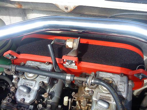

La fameuse sonde à été remis à sa "place initiale" :ok:
C'est tout pour le moment :lol:
modification maison
modification maison
la voilà en place.
