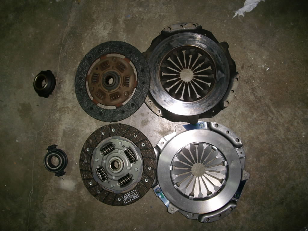

Coucou me re-voilà de retour pour les derniers travaux effectués et là ce fut la partie mécanique que j'ai attaqué mais pas trop de bla-bla, place aux commentaires sous les photos...
Mardi soir 21 heures le travail va commencer
me voici sur chandelles et je n'ai déja plus de roues ni de transmissions, et  ma boite de vitesses malade(la 3ème craque) est sur le point d'être enlevée
me voilà sans la boite avec l'embrayage à l'air...
ça va même aller plus loin, je suis mise à nue pour le remplacement de mon joint spy de vilbrequin qui est sur moi depuis 1988 et qui totalise presque 170000 kms
bon je ne vais pas me plaindre, j'ai droit aussi à un embrayage neuf
et voici celle qui va me rejoindre une nouvelle boite de vitesses qui ne totalise que 89000 kms, à ce moment précis, je ne sais pas ce qu'elle donne, et j'espère bien qu'elle fonctionne car je n'ai pas encore envie d'être déshabillée devant tout le monde...

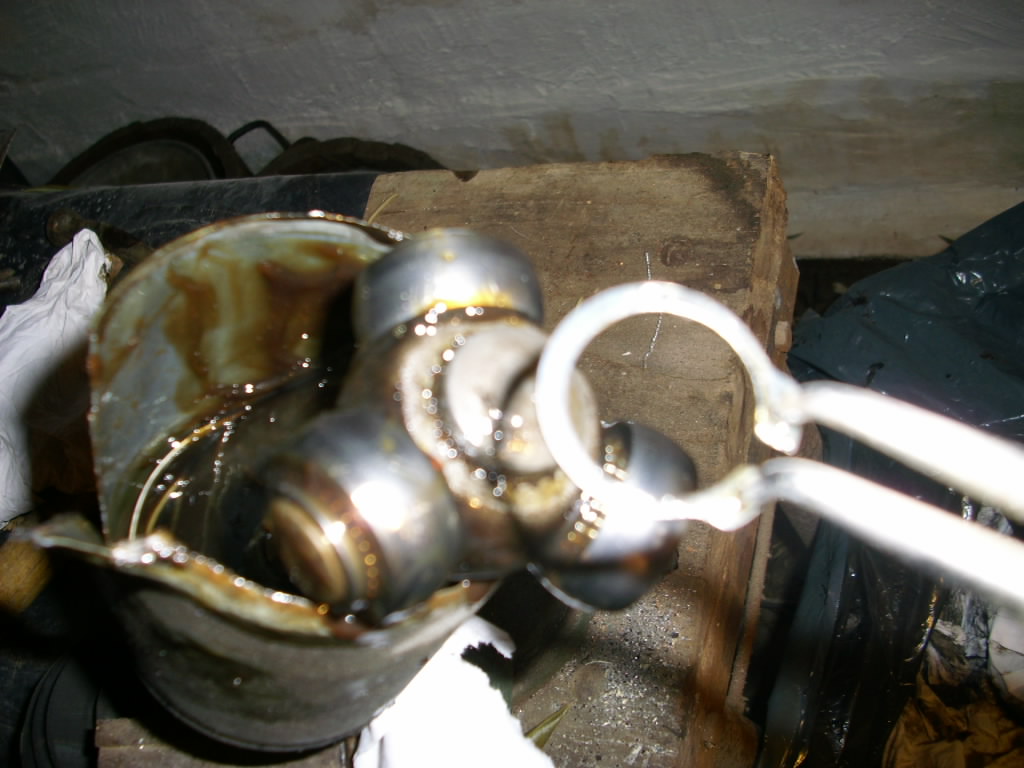

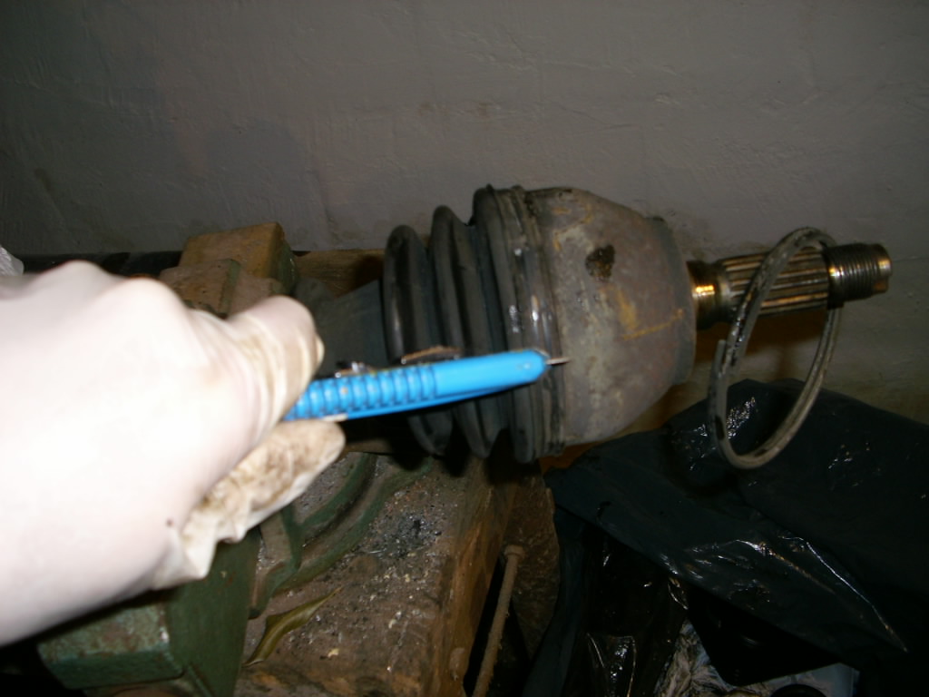

me voici donc moi la vilaine avec le soufflet perçé et là, vous allez pouvoir suivre l'évolution du remplacement de mes soufflets, là je suis dans l'étau avant de....
tout d'abord je vais avoir doit au scalpel afin de me couper la boite de conserve
puis on m'enlève une partie de moi-même
on m'enlève le circlips
puis c'est au tour du bloc trois roulements d'être enlevé
maintenant on m'enlève le soufflet/boite de conserve

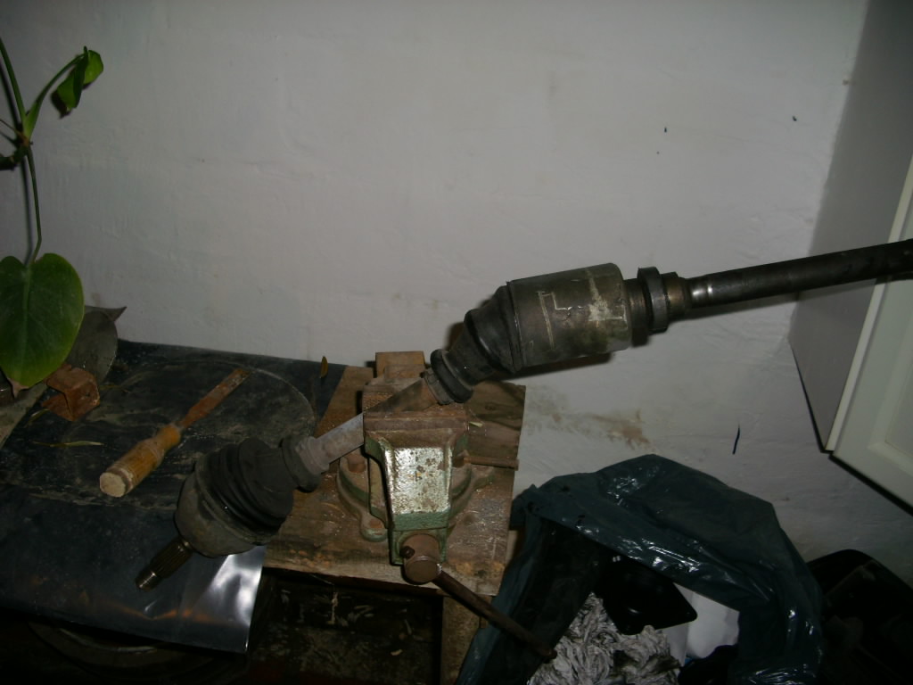

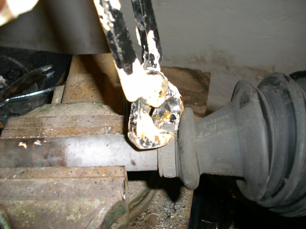

la suite toujours en images

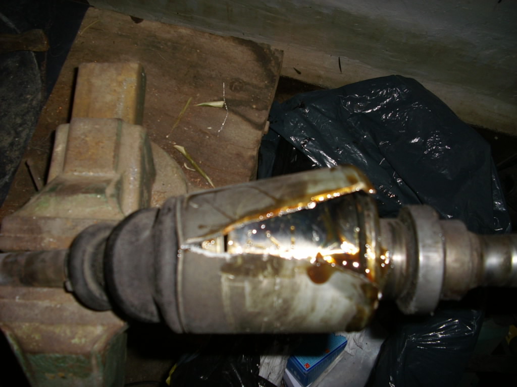

là je suis retournée dans l'autre sens du coté malade...
découpe du collier à la tenaille
du circlips de l'autre côté, (à l'aide d'un tournevis
et c'est reparti pour un coup de scalpel

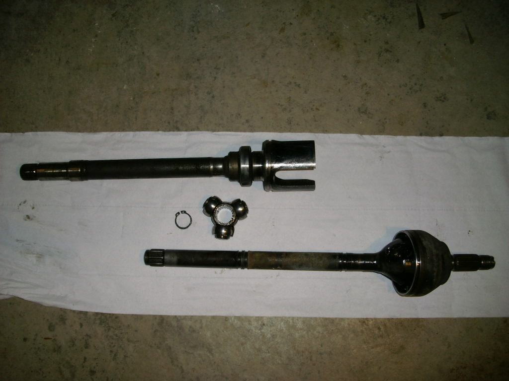

me voici avec le soufflet hors de moi

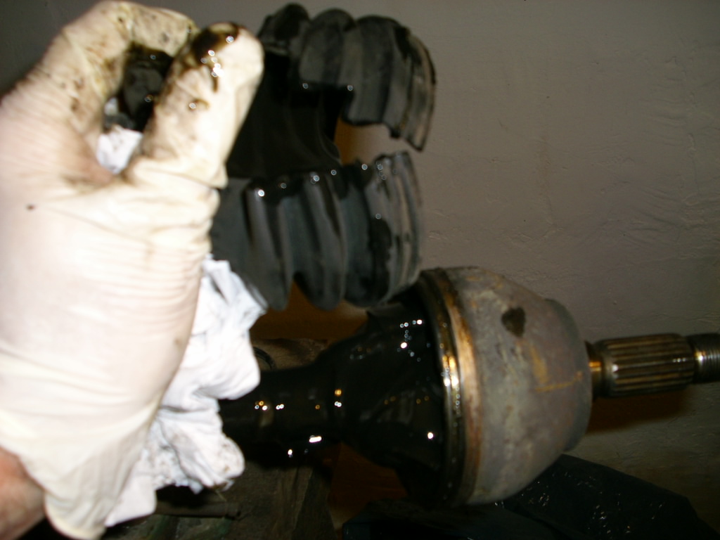

après enlèvement de la vieille graisse partie à la poubelle
me voici mise à nue et en pièces détachées

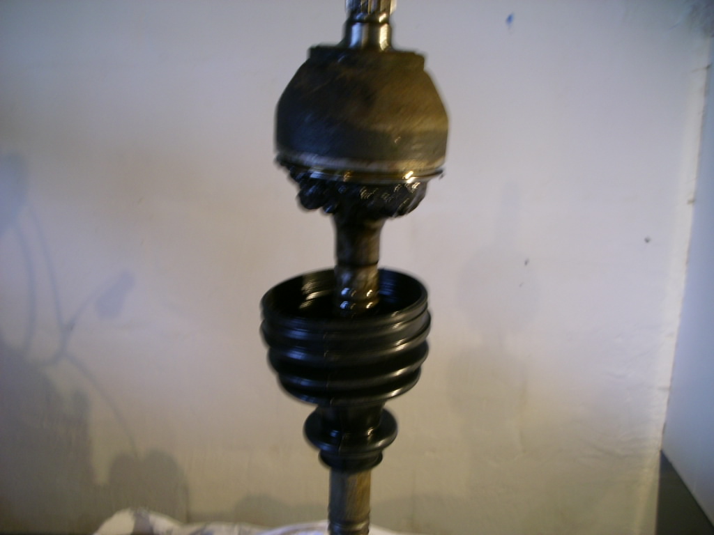

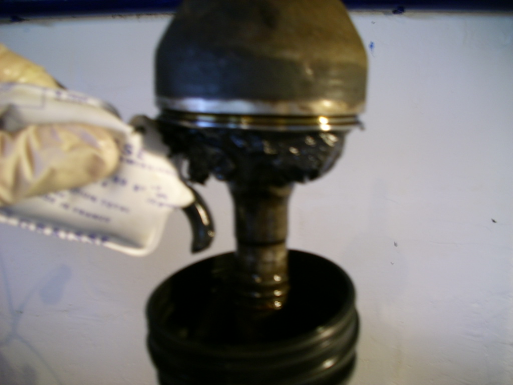

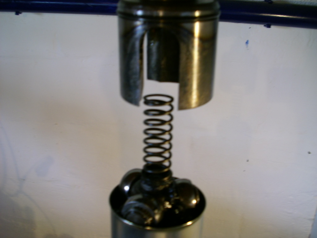

voici ma petite soeur coté gauche, elle est plus petite que moi et elle a une petite tulipe mais un ressort et une coupelle que moi je n'ai pas
nous voici toutes les deux dans le même état la tulipe remplie de graisse neuve, le soufflet presque remonté
on me rempli le soufflet également de graisse neuve
et là nous sommes ré-habillées côté roue (pour la petite comme pour la grande c'est la même chose) avec la pose des nouveaux colliers
Nous retournons toutes deux la tête en bas pour la suite des opérations la mise en place du soufflet/boite de conserve
repose du croisillon avec le marteau

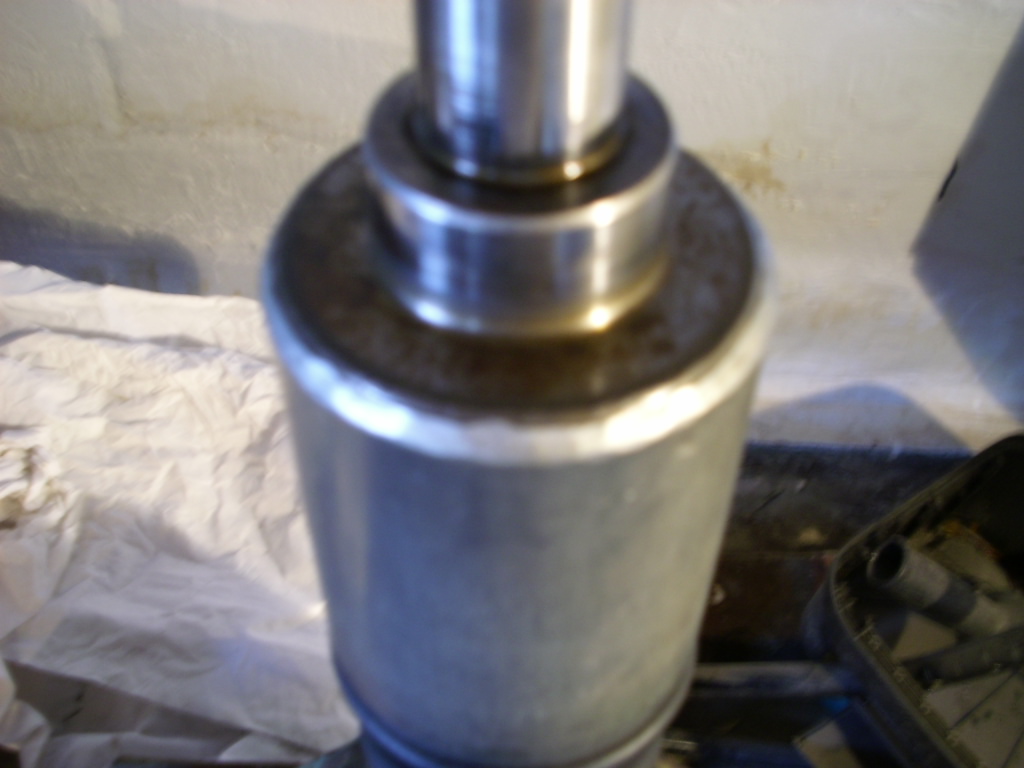

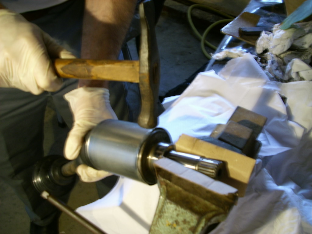

mise en place de la tulipe dans le soufflet/boite de conserve
mise en place de la tulipe dans l'étau, enfoncement total du soufflet et à l'aide du marteau, début du martellement de la collerette et ainsi de suite pour tout le tour
et voici le résultat final que l'on obtient

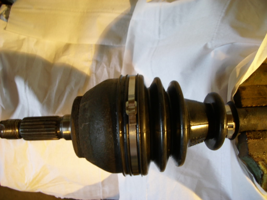

et voilà le résultat final
la petite
la petite
la petite et la grande
