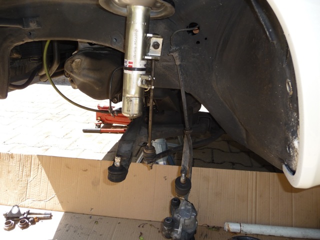

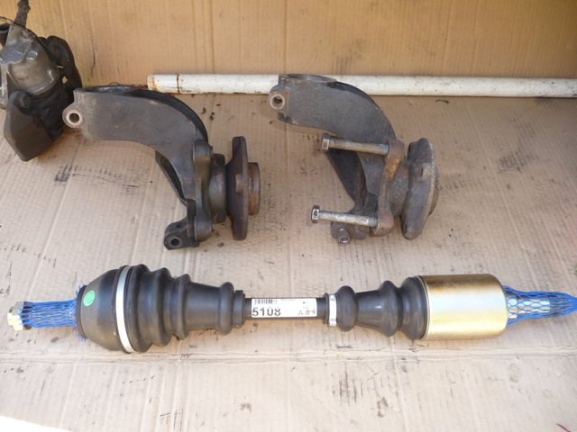

Bon, la suite de mes mesaventures :
Pivot ramené ce matin de chez PTS04. Personne vraiment très sympa, comme on n'en fait plus trop
Ecarteur pneumatique enmprunté chez Nicolas pour monter mon soufflet de cardan, mais j'ai pas le raccord "atelier" sur mon compresseur.
En visite chez Nortoto pour trouver un flexible d''air approprié, qu'ils ne vendent pas, je tombe sur un cardan échange standard à 39,90 €, et avec le gros bol (renforcé), bref, le même que nos ralloches. Ils avaient le droit et le gauche !
Pas d'hésitation, j'achète le cardan gauche et je fonce chez Peugeot rendre le soufflet acheté 68€
J'ai tout. Remontage cet AM.

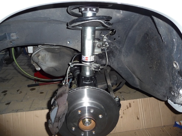

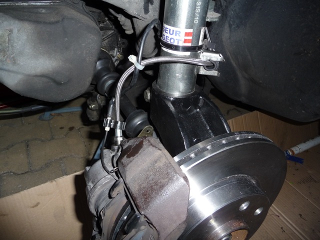

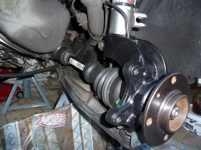

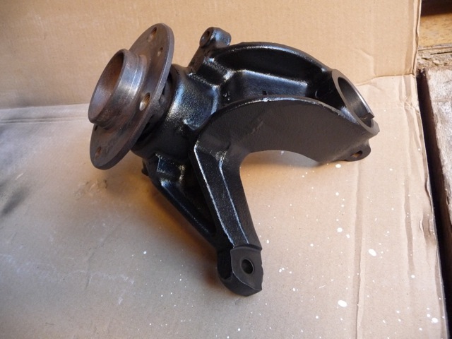

Voilà, c'est monté, freins purgés,
Laurent, regarde ton pivot : il redevenu tout neuf
magique !!
Recette : un peu d'huile de coude, beaucoup de brosses métalliques et du noir satiné
J'ai eu peur car le roulement de ce pivot présentait un jeu latéral très important (cage intérieure qui bouge par rapport à la cage extérieure) alors que le mien n'avait pas ce jeu.
Jean-luc (très bon caricaturiste d'ailleur, hein
) m'a rassuré en disant que ce jeu devait disparaître avec le serrage de l'écrou de transmission.
Et..... c'est ce qui c'est passé
Huile de boite à remplir, et essai routier demain.
Les photos :
Les photos :

et ben tu t'en tires d'une belle!!
Content pour toi
Tu peux demander a Nicolas de refaire le para par contre
(il va bien rigoler quand tu vas lui raconter ton exploit
Content pour toi

Niquel, et en plus c'est tout neuf amortos,cardan,freins ...là tu es tranquil pour un moment

Merci à toi d'abord, pour ton "Yountimerthon" organisé en moins de 3 heuresjean-luc13 a écrit :et ben tu t'en tires d'une belle!!![]()
Content pour toi
Tu peux demander a Nicolas de refaire le para par contre(il va bien rigoler quand tu vas lui raconter ton exploit
Et bien sûr merci à ceux qui ont fouillé dans leur garage et surtout à Laurent (PTS04) pour m'avoir tiré du pétrin avec son pivot.
Pour le para, tu pense que ça à beaucoup bougé?
Si oui, je mettrai un ou deux coup de clés en fonction du "feeling" au volant, en 4 ou 5 retouches au 1/8 de tour, ça marche pas mal aussi... à condition de ne pas se tromper de sens de vissage car là, pour de bon, les pas de vis sont bel et bien inversés

Regarde déjà si ton volant est droit lors de l'essai de demain
