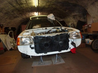

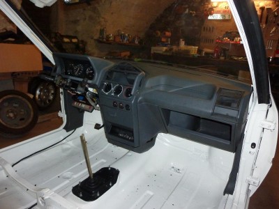

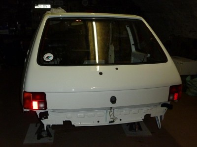

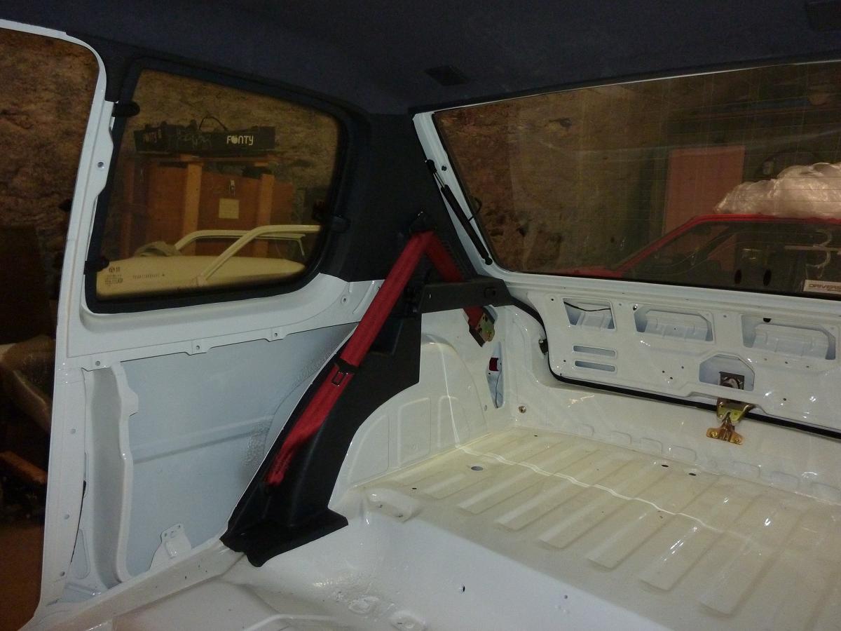

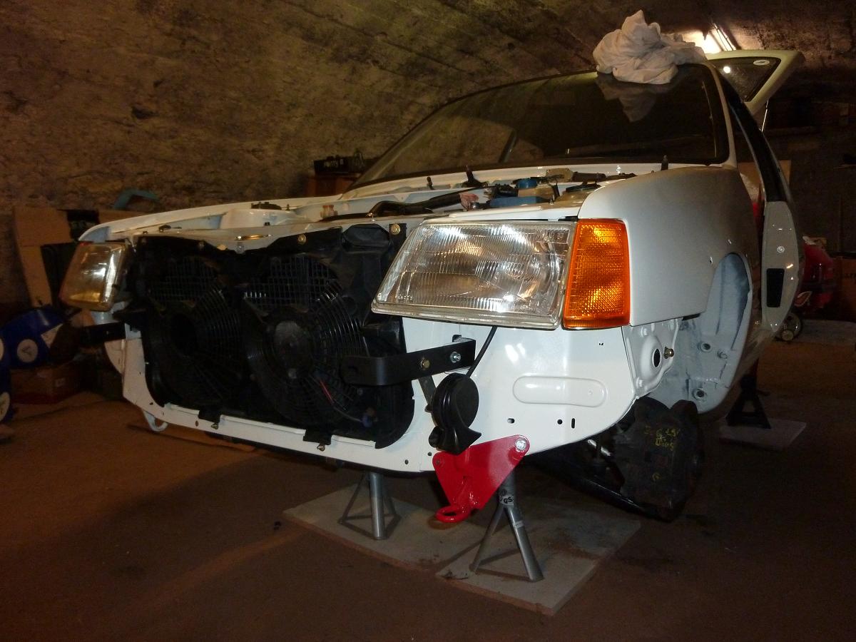

Console centrale terminée.
Moteur terminé (restait l'allumage) Si il me reste à trouver de la pate thermique pour le module
J'ai un lave glace qui marche !! (grosse nouveauté)
Eclairage terminé sauf éclairage de plaque (attente pare-choc)
Demain je vais chercher les fluides et produits nettoyants. Je vais reposer l'isolant de plancher pourri que j'ai à défaut de ne pas avoir eu le temps d'en commandé un neuf (ce sera fait plus tard) et je remets ma moquette déchirée sous les supports de sièges (à défaut d'avoir pris le temps et le budget pour une en bon état, on verra plus tard)
Reste à mettre les bavettes, les pare-chocs, les cardans, LE TRAIN ARRIERE :wacko: et mettre en service le freinage :wacko: ... et roule Ah non ! j'oubliais les portières :mrgreen: et le capot.
Pare contre chose incompréhensible, j'ai paumé une moitié du support de tirant de train arrière (tout beau tout bichromaté noir), il était dans un seau , il n'y est plus. Et puis la durite rigide de frein qui va à la roue avant droite... J'en ai forcément 2... ben pas une dans le garage :blink:
Des photos de l'avancement :

Bon c'est la merde...
Je n'ai pas de feux stop... Pas de jus sur le fil d'alim... la masse est bonne...
J'essaye mon autre faisceau arrière et si ça ne marche pas je crame tout :angry:
Marc
Messages : 642
Message par Marc »
T' as contrôler ton interrupteur de pédalier ??? Au pire tu fait un pont sur la prise du contacteur avec un bout de fil , pour voir si ça s'allume derrière ;)
Si pas d'éclairage c'est avant que ça se passe donc cntrôle le fusible F3 (3 ème en partant de la gauche c'est un 25A) soit il fait faux contact soit il a cramé suite à une mauvaise manip ou un mauvais branchement d'un autre connecteur...
La masse se trouve derrière le feu arrière gauche sur la doublure de tôle d'aile, si t'as de la peinture dessus passe un taraud dans le filetage des vis :p
C'est peut-être pas une histoire de faisceau.................
Messages : 5147
Has thanked : 595 times
Been thanked : 601 times
+1 pour le contacteur de pédale ,il est peut etre débranché ou hs
