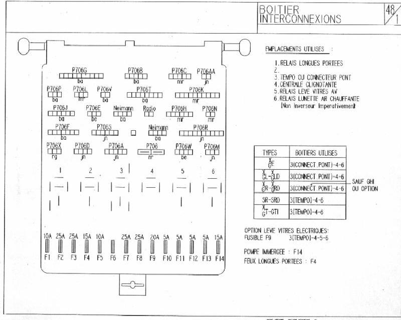

Si t'as pas de clignos c'est normal,il faut installer la centrale clignotante,c'est comme un relais mais bleu ,les 2 autres c'est celui du dégivrage arrière et clui des essuies glaces,je ne t'ai rien rangé dans l'ordre vérifies avant de monter :unsure: ............regardes sur la rouge :lol:

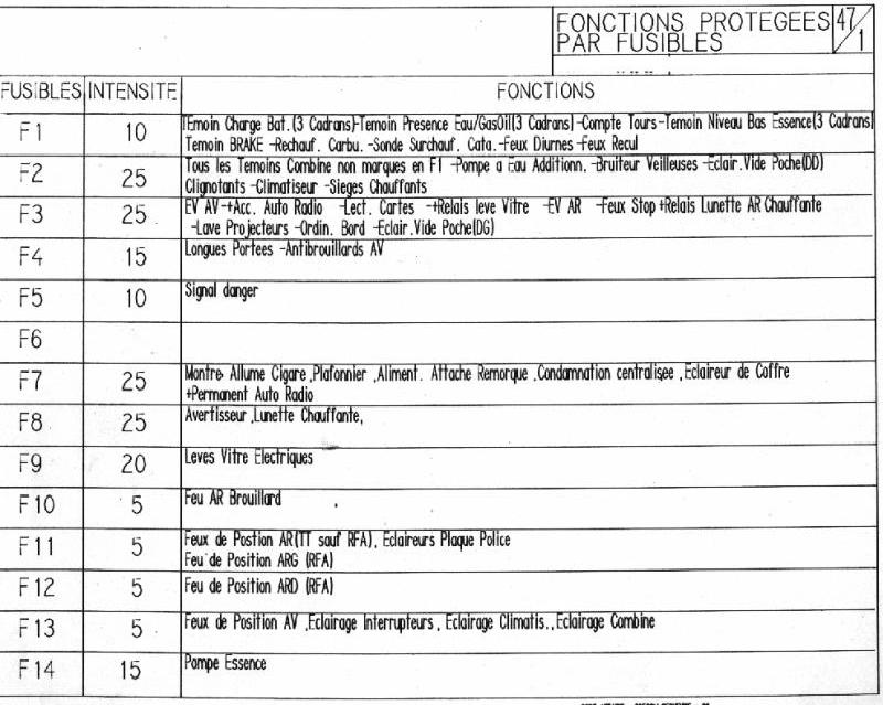

avec les schémas qui vont bien,tu auras les bon fusibles et les bon relais aux bons endroits :p

Et pour les clignos, il faut impérativement que le bouton de warning soit en place pour que tout fonctionne ;)

Pierro19 a écrit :Et pour les clignos, il faut impérativement que le bouton de warning soit en place pour que tout fonctionne ;)
C'était ça :lol:
Electricité terminée.
