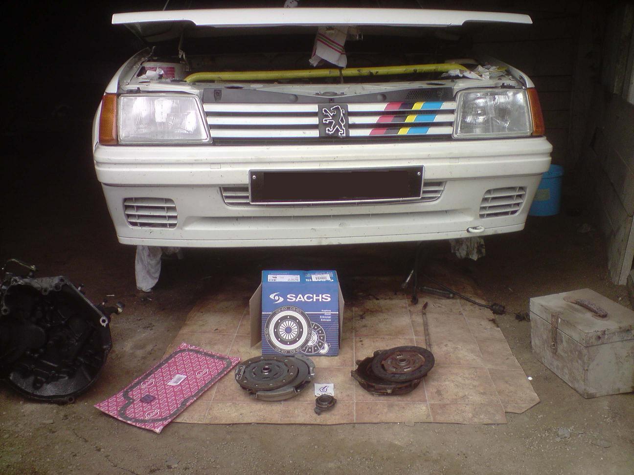

juste quan j'commencait a ranger , un livreur est venu et ma offert un embrayage sachs! et mon jont de carter d'huile! c sympa ...
plu qua remonter. enfait c l'embrayage le plu facile que j'ai fait pour l'instant.

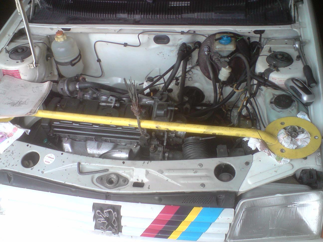

le moteur tien avec une barr antirapporochement et un gros cable. je mettrai des foto pour expliquera ceux qui on peur s'engager dans ce challenge!

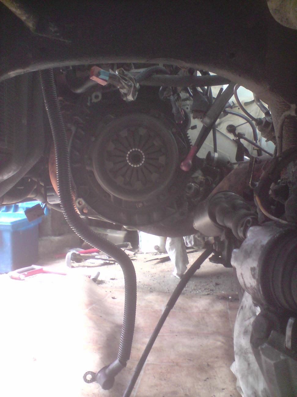

J'ai centré l'embrayage avec un outils indispensable a tout mecano confirmé!
un doigt...
et je l'ai mise dedans puis tourné un poil et hop!
ce soir tout est remonter, en la poussant ou reculant ca marche, les itesse s'enclenche.

oui j'ai fait ca sur chandelle réglé au mini facile

ta barre anti-rapprochement est mal montée... c'est pas là que ça se met
sinon la RTA perso j'en ai deux donc pas besoin de scaner exprès pour lol

C'est fait j'ai poster la rta avec quelque mot en plus pour expliquer basiquement.
La barre enfait j'ai trouver ca pas mal pour porter le moteur! et c niquel! après un cable énorme et deux serre cable trouver par hazard et hop!
j'ai mis ca en forum technique
