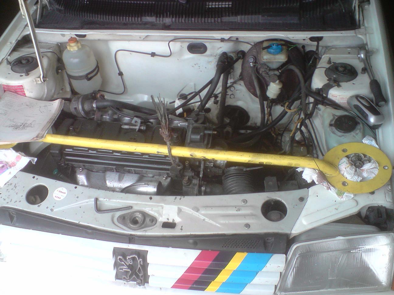

Help comment sortir le cardan droit? je suis bloqué emme en défaisant les deux vis a coté du silenbloc moteur ca sort pas

Sur ton support moteur inferieur, ce sont 2 vis oblongues au bout
Il faut les desserrer, assez loin sans enlever l'écrou, les pousser puis les tourner d'un demi tour afin de les sortir de leurs logement
Voila, amuses toi bien...Mais normalement ca va aller

Merci greg!
Ca y est j'ai réussi enfait fallai un coup de dégrippant et un gros pied de biche! c sorti.
la boite est très légère donc sortie facilement.
juste quan j'commencait a ranger , un livreur est venu et ma offert un embrayage sachs! et mon jont de carter d'huile! c sympa ...
plu qua remonter. enfait c l'embrayage le plu facile que j'ai fait pour l'instant.
le moteur tien avec une barr antirapporochement et un gros cable. je mettrai des foto pour expliquera ceux qui on peur s'engager dans ce challenge!
bonapétit bien sur
bonapétit bien sur

J'ai centré l'embrayage avec un outils indispensable a tout mecano confirmé!
un doigt...
et je l'ai mise dedans puis tourné un poil et hop!
ce soir tout est remonter, en la poussant ou reculant ca marche, les itesse s'enclenche.
reste plus qu'a mettre le joint d'arrière de pompe a eau et changer la sonde de mini d'huile lundi.
Il me faudra remplir la boite, le moteur et mettre le liquide de refroissement et ca roule.
C'est vraiment simple a faire meme seul!
un doigt...

oui j'ai fait ca sur chandelle réglé au mini facile

ta barre anti-rapprochement est mal montée... c'est pas là que ça se met

C'est fait j'ai poster la rta avec quelque mot en plus pour expliquer basiquement.
La barre enfait j'ai trouver ca pas mal pour porter le moteur! et c niquel! après un cable énorme et deux serre cable trouver par hazard et hop!
j'ai mis ca en forum technique
