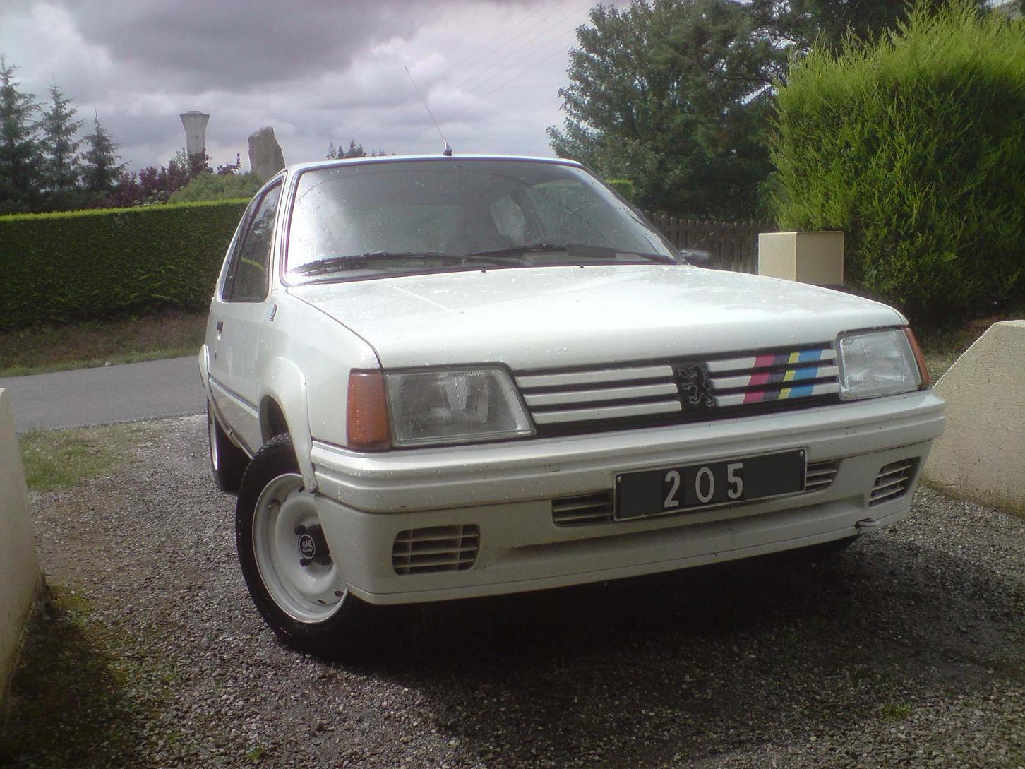

RALLYE 88

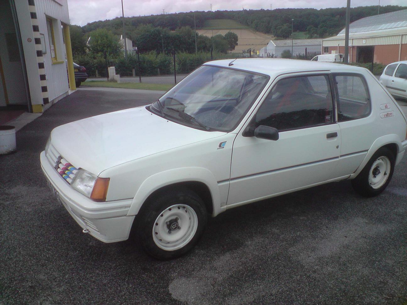

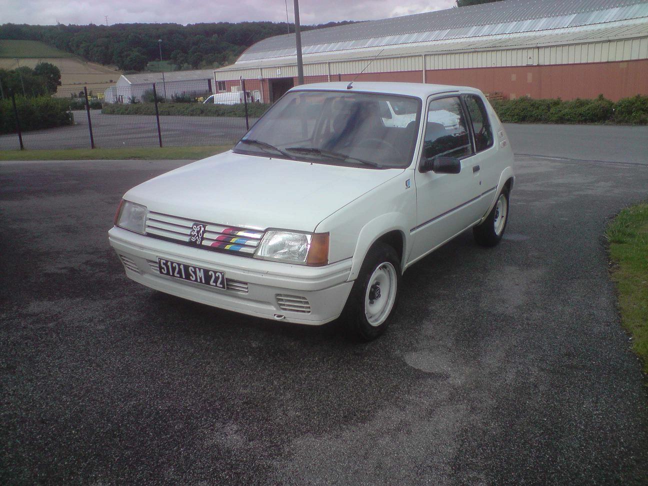

Salut, hier j'ai remplacé la durite qui va au mastervac car en effet elle été poreuse et laissai passer l'air.
j'ai réussi a faire 60km avec sans aucun soucis mis a part la cloc cloc qui se fait sentir dans les pieds du passager.
j'ai passer la caisse au karcher dans le moindre recoint et il y en avait besoin...
Niveau freinage c'est mieux mais faut aller loin avec la pédale je vais voir pour purger encore ce matin car il y a tjs la meme roue qui freine pas trop derrière. c'est peu etre aussi le compensateur je vai ptete démonter ca si ca ne fai rien.
Pour le cloc cloc je voit tjs pas ... en attendant ca roule...
Petite foto de la belle avec un très léger voile de peinture sur ses jantes. et son autocollant d'aile que j'ai réussi a décaper avec un doigt acre dessus il y avai un film transpaerent qui avait vieuiil. maintenat on voit la flamme.
Une fois décrassée! le fond de la caisse est redevenu blanc!

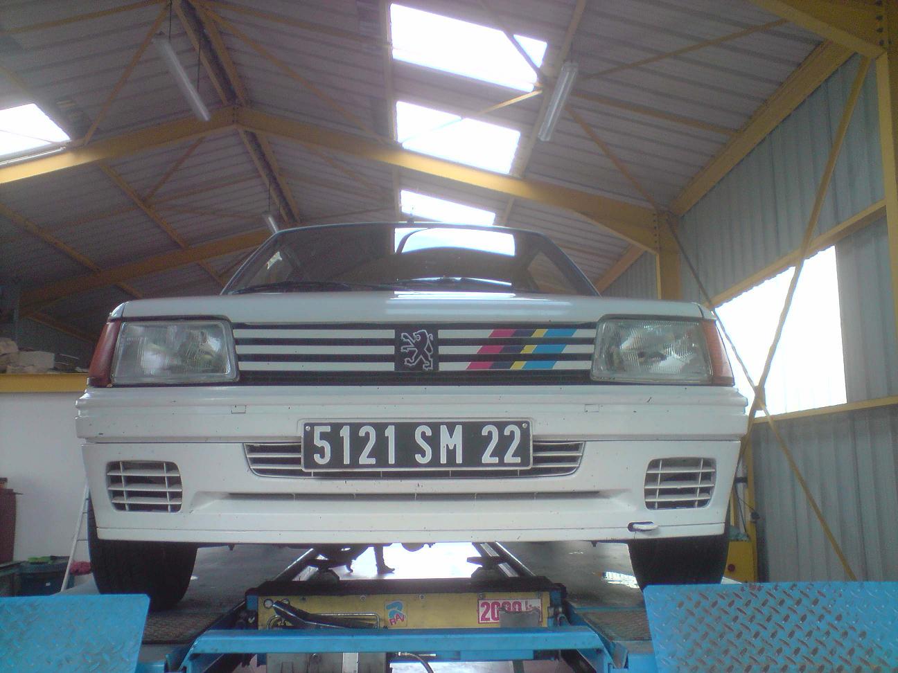

Ce soir résultat du CT et tout est ok! ca ma meme surpris car au début c'été loin d'etre gagné!
Freinage est ok aucun défaut
amortos ok
pollution a 0.88! au lieu de 6 de co pour ma belle de 89!
Hier j'ai remplacer le klaxson, pompe a lave glace et retrouvé des vis pour bouché les dépressions! miracle d'en avoir trouvé.
Il me reste la barre stab droite a changée car c bien elle qui fait claquer le train et le tour est joué. je suis ravi d'avoir sauvée cette lionne!
place aux photos de la belle qui sera bientot vendue... A un passionné uniquement!

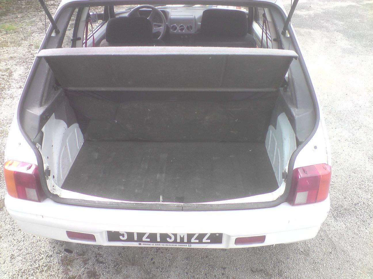

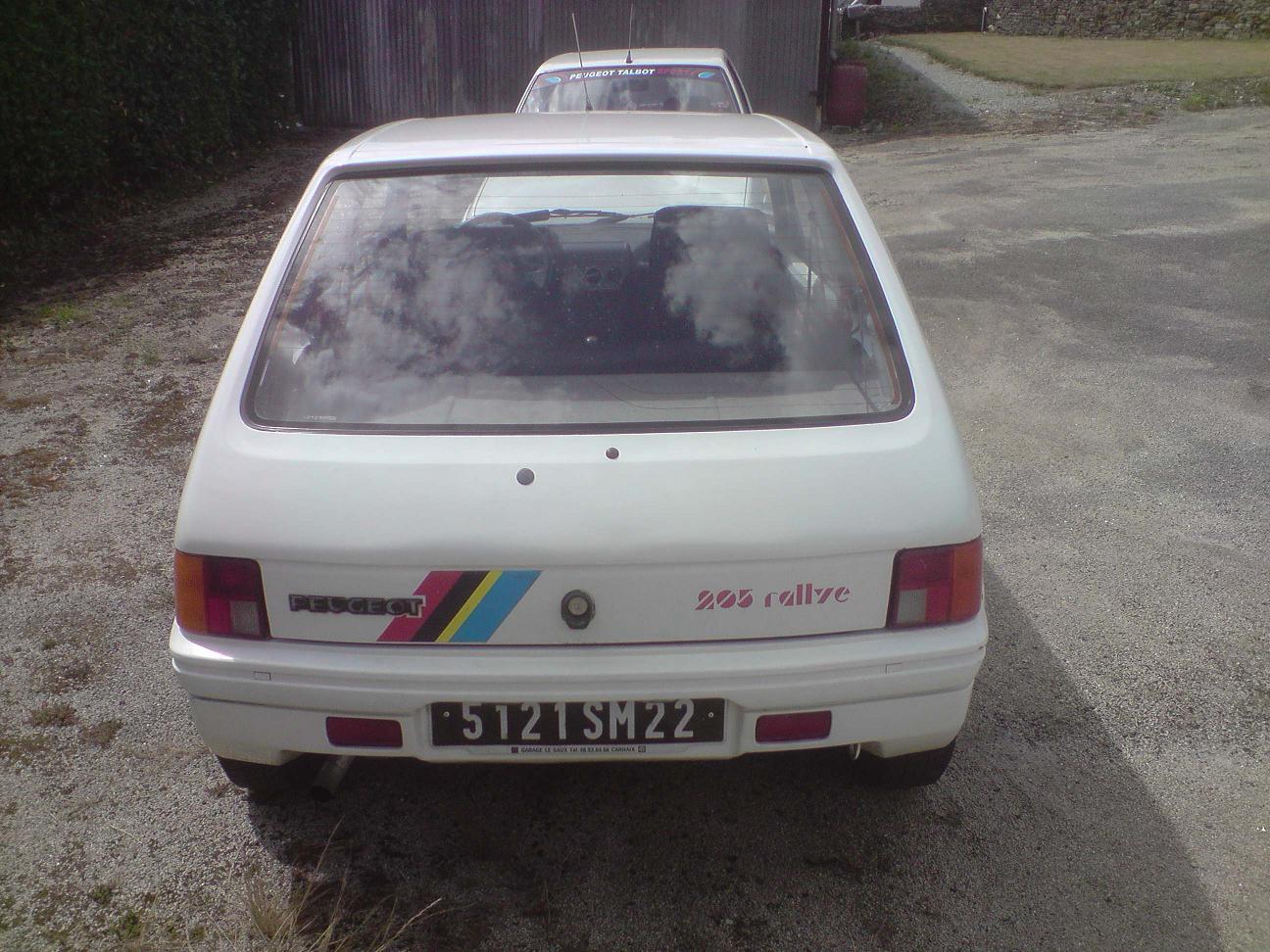

Ce matin changement de ma bielette de barre stab av droite et ca clac tjs un peu... je soupconne les silenbloc de triangle gauche.
En tout cas cette rallye tire fort a partir de 5000 tour! c pa la meme impression de conduite que ma 89.
J'ai tester le freinage a la mode bourrin de suite et enfait ca a du nettoyer les plaquettes. Maintenant ca freine dur, ca crisse du pneu et ca reste en ligne.
Normalement elle sera vendue lundi et l'acheteur par avec lundi soir...
Sauf si quelqun met plus c a dire 3500, qu'il est aussi un passionné et qu il finira par la mettre au top comme il se doit.
j'aurais le mérite d'avoir passé 4 mois dessus juste pour faire plaisir a un nouveau fan de ralloche! en meme temps c'été du bon temps! et la rallye vaut bien ca!
quelque foto pour celui qui la prendra... :crying: :D
