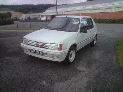

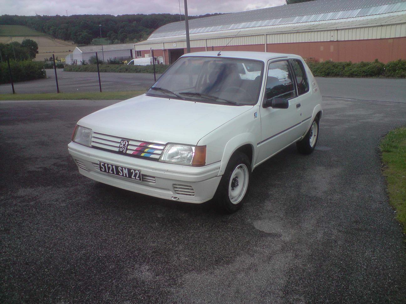

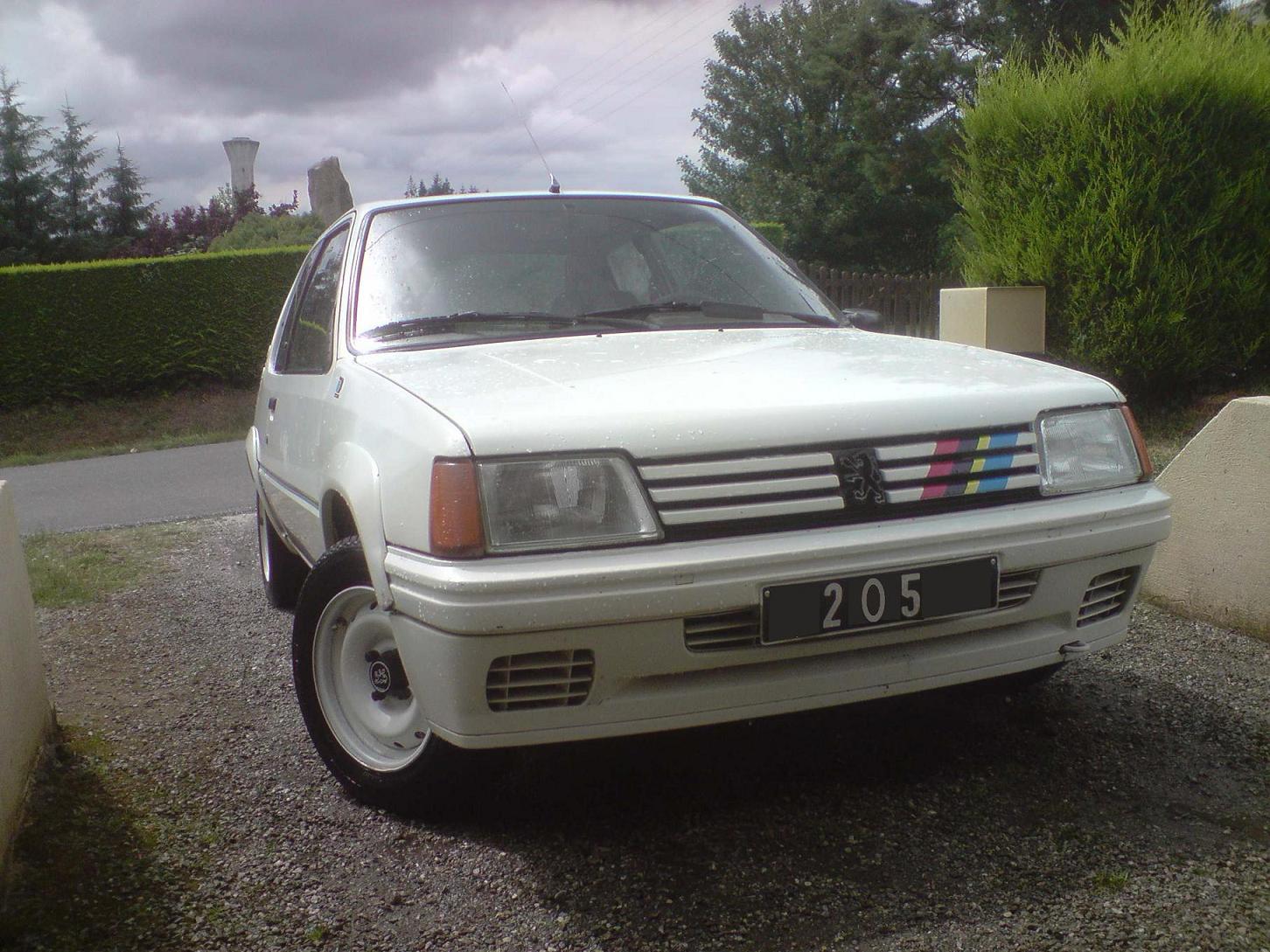

Salut, hier j'ai remplacé la durite qui va au mastervac car en effet elle été poreuse et laissai passer l'air.
j'ai réussi a faire 60km avec sans aucun soucis mis a part la cloc cloc qui se fait sentir dans les pieds du passager.
j'ai passer la caisse au karcher dans le moindre recoint et il y en avait besoin...
Niveau freinage c'est mieux mais faut aller loin avec la pédale je vais voir pour purger encore ce matin car il y a tjs la meme roue qui freine pas trop derrière. c'est peu etre aussi le compensateur je vai ptete démonter ca si ca ne fai rien.
Pour le cloc cloc je voit tjs pas ... en attendant ca roule...

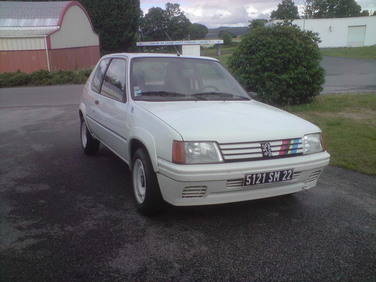

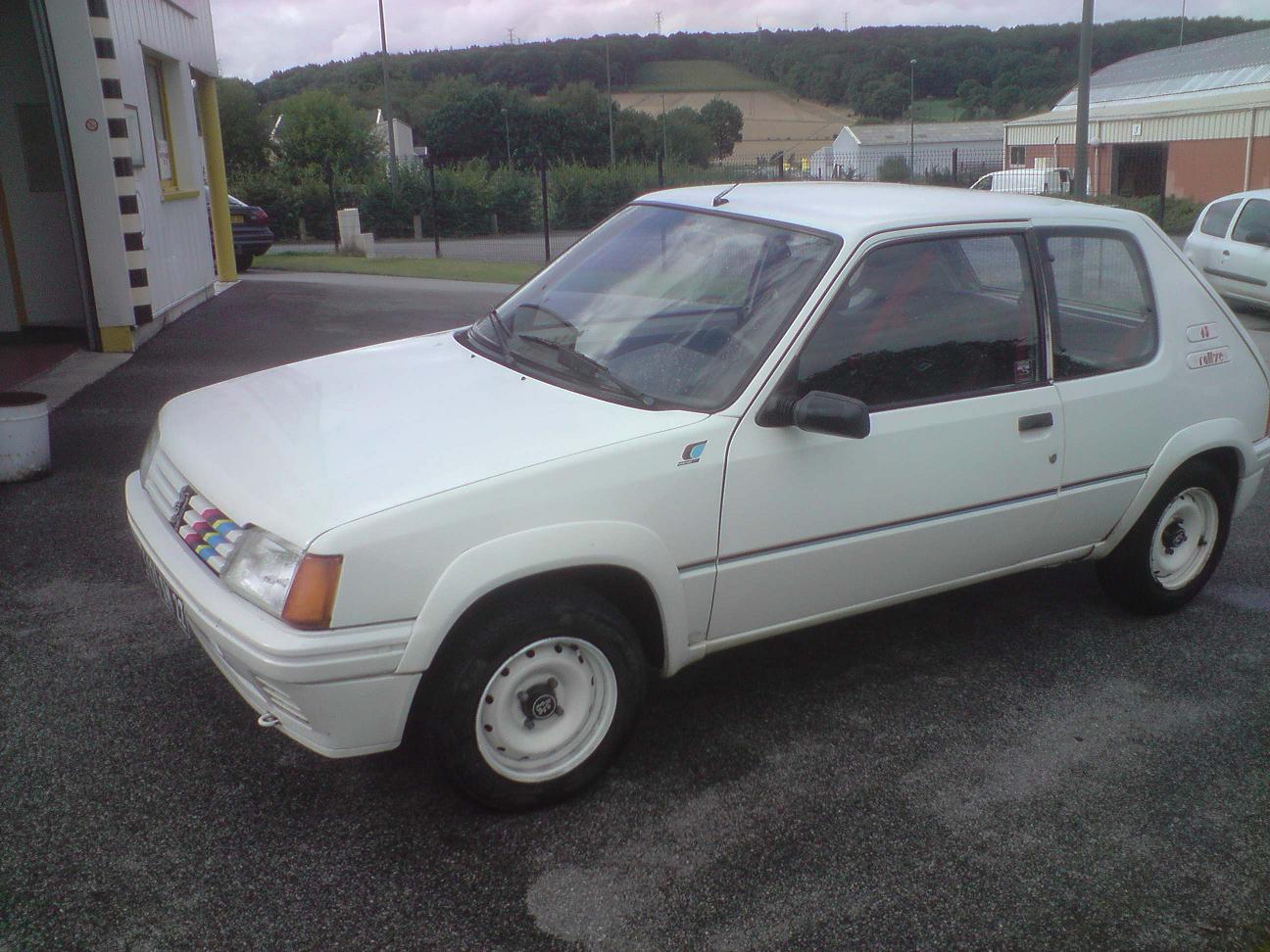

Petite foto de la belle avec un très léger voile de peinture sur ses jantes. et son autocollant d'aile que j'ai réussi a décaper avec un doigt acre dessus il y avai un film transpaerent qui avait vieuiil. maintenat on voit la flamme.

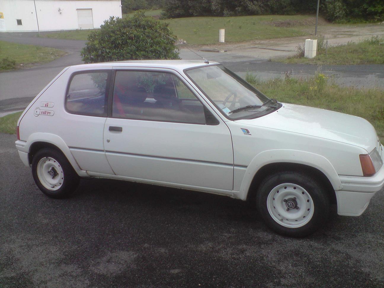

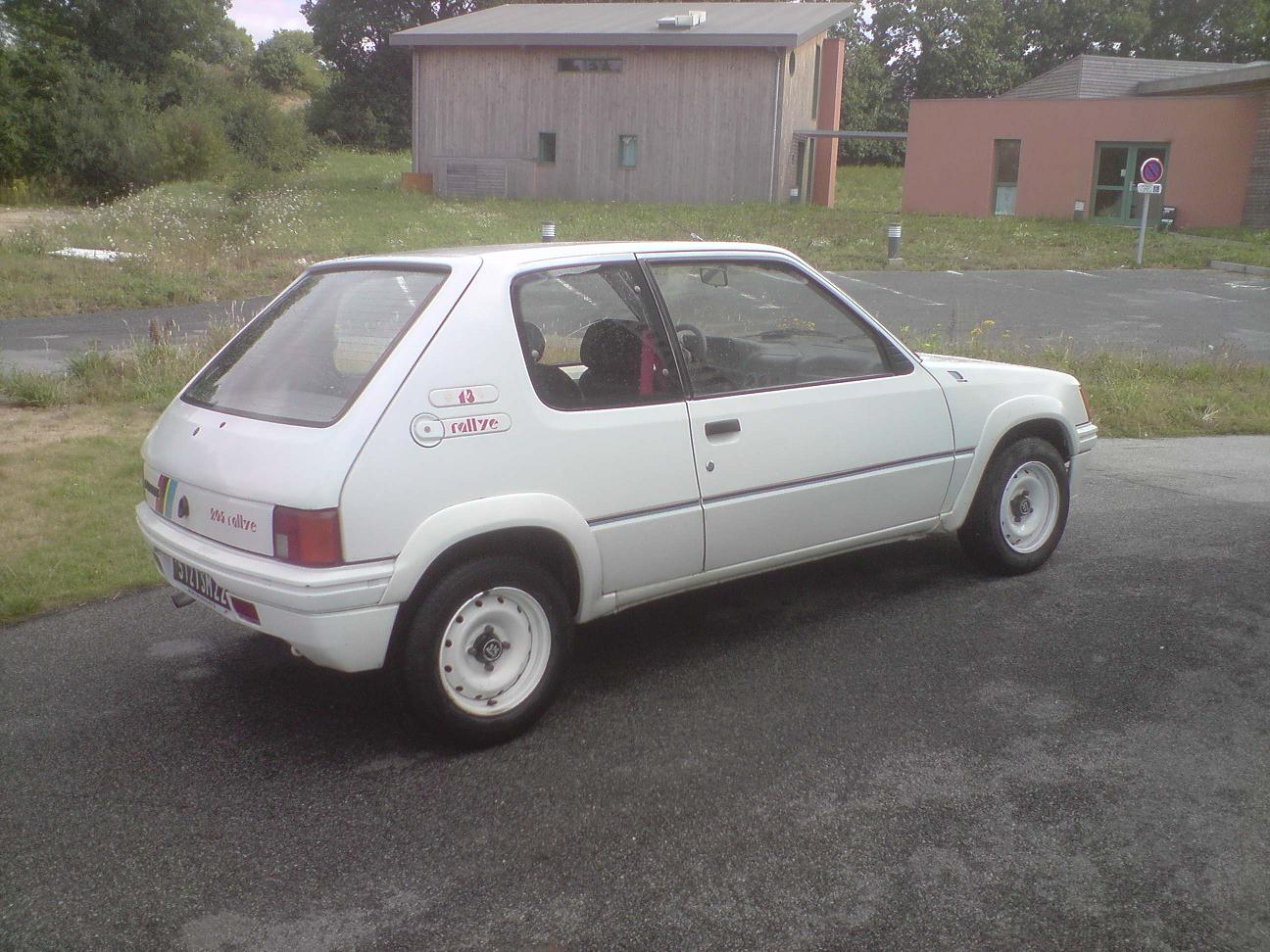

Salut a tous ceux qui me lisent!
Ce soir résultat du CT et tout est ok! ca ma meme surpris car au début c'été loin d'etre gagné!
Freinage est ok aucun défaut
amortos ok
pollution a 0.88! au lieu de 6 de co pour ma belle de 89!
Hier j'ai remplacer le klaxson, pompe a lave glace et retrouvé des vis pour bouché les dépressions! miracle d'en avoir trouvé.
Il me reste la barre stab droite a changée car c bien elle qui fait claquer le train et le tour est joué. je suis ravi d'avoir sauvée cette lionne!

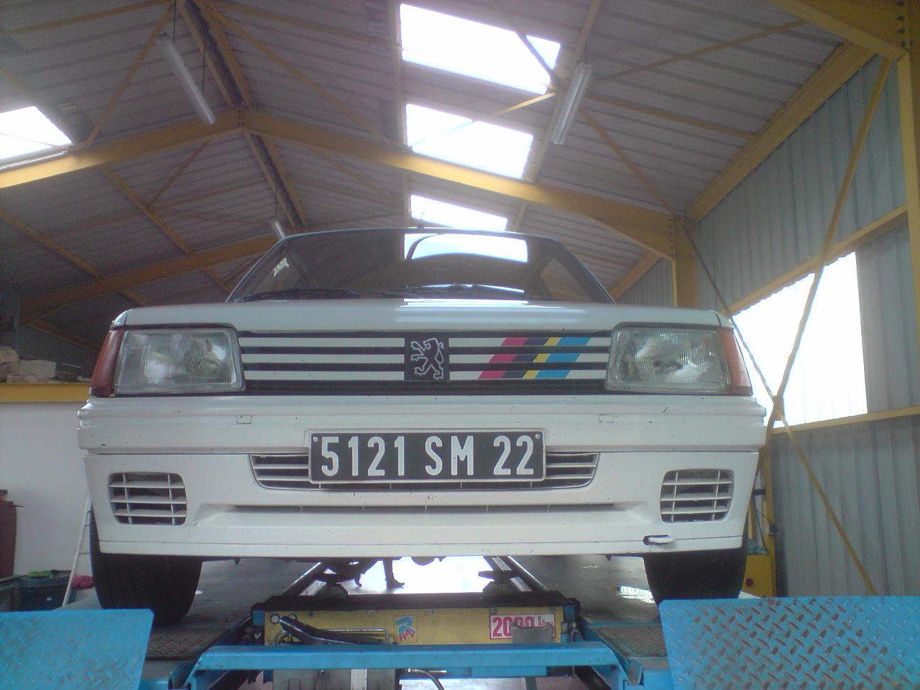

place aux photos de la belle qui sera bientot vendue... A un passionné uniquement!

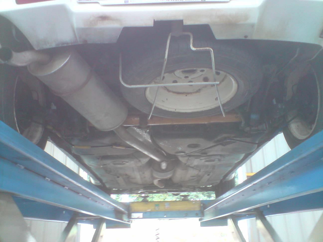

Re: Présentation de mes 2 Rallyes bretonnes!

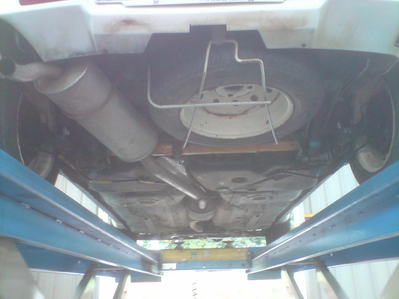

la suite avec le dessous et l'avant de la bête

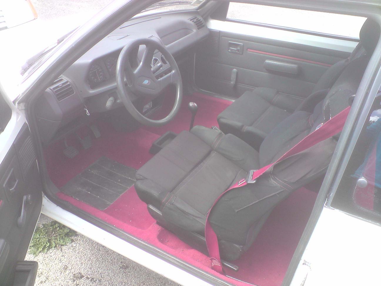

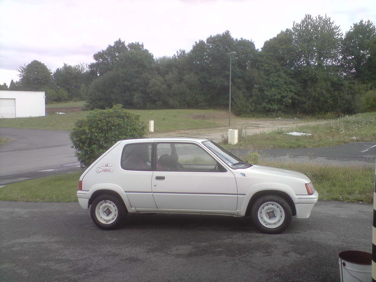

quelque foto pour celui qui la prendra...

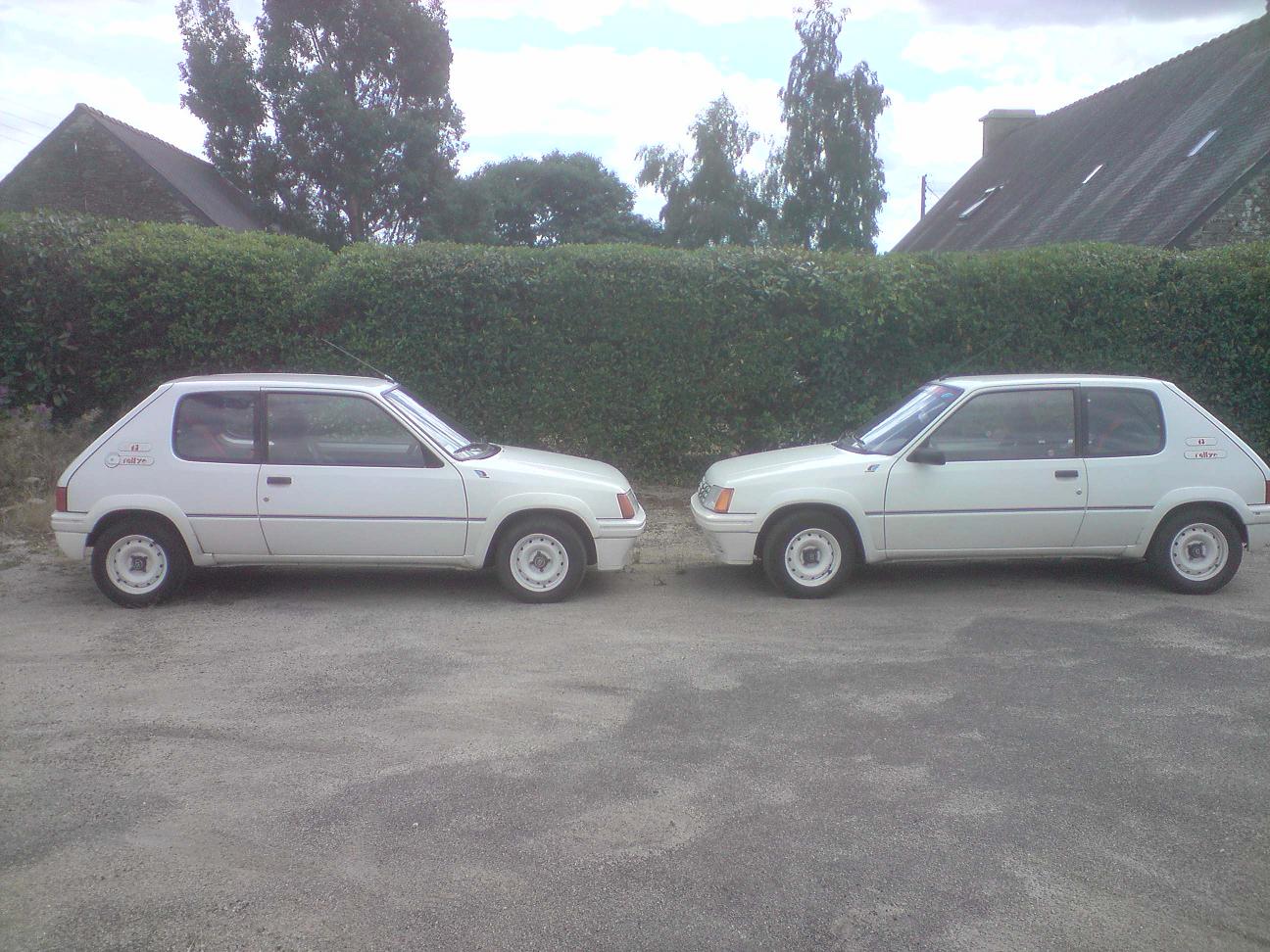

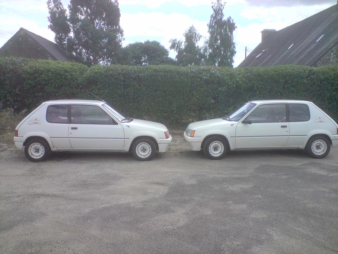

Aujourd'hui j'ai remarqué que sur la 88 la zone rouge était a 6000tr et sur la 89 a 7000tr... j'ai aussi remarqué la différence de teinte des feux, sur la 88 ils sont orange très clair et sur la 89 plus foncé. subtil détails...
A part ca j'ai réussi a décrassé les ferins sur ma 88 et maintenat ca freine super bien ca arrété sec en moin de 2.
On a comparé avec un ami les deux et en effet la 88 est plu joueuse, amusante et vive.
Je la vend hélas mais elle sera entre de bonne mains vers Avigon! 1100km a faire pour la mamie de 88!
