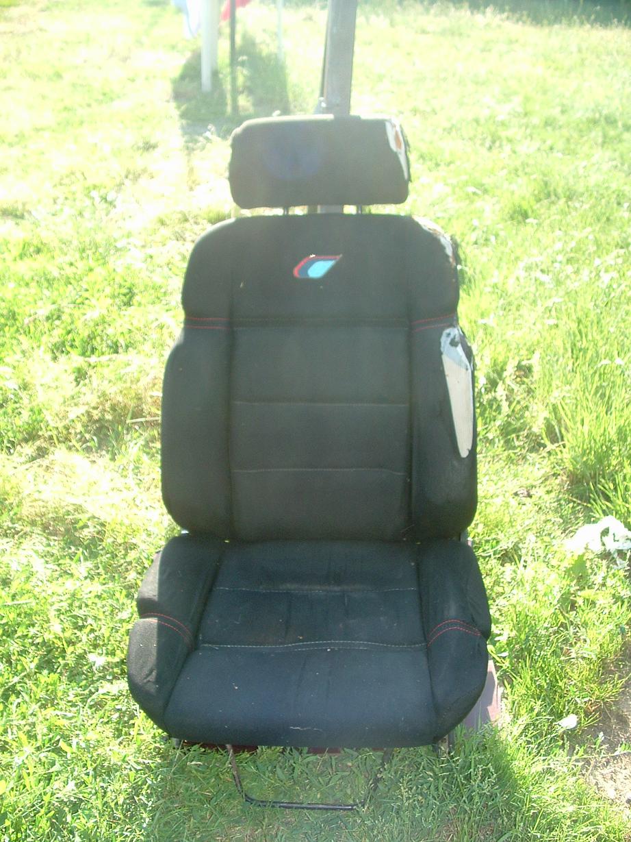

et voila
le siège passager passé conducteur
j'échange un siège conducteur contre banquette arrière
voir photo
voir photo

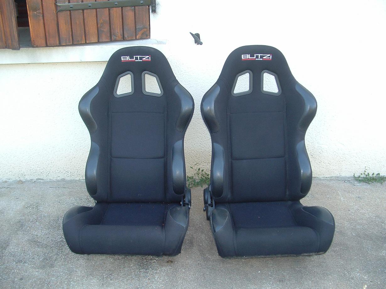

on est bien dans ces sieges là?
j'ai vu la paire a 150 chez norauto et maxauto
et ça pourrait me botter si il y a de bons avis
elle est finie
elle est finie

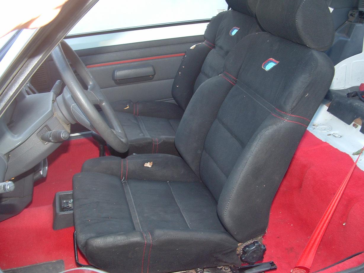

Re: nouveau
le dos bien
le devant du siège un peu haut , compensé avec des rondelles derrière c'est mieux

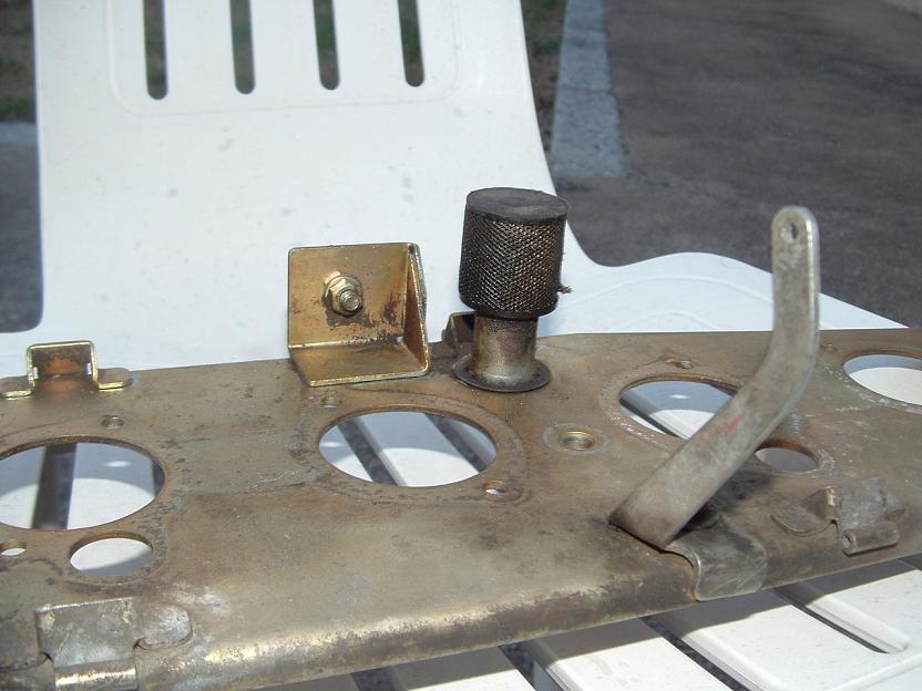

j'ai remarque sur la plaque de carbu que j'ai acheté a paris avec les webers
qu'il y avait une sorte de petit filtre si quelqu'un pourrait me dire a quoi sa sert car j'en ai pas sur la mienne
- Messages : 13494
- Has thanked : 468 times
- Been thanked : 1113 times
Re: nouveau
c'est une plaque d'AX Sport
, comme la boite a air est plus petite que celle de 205, ils ont mis une mise a l'air libre pour faciliter les démarrages a chaud (un peu comme la modif SAV des 205)
D'ailleurs tu as aussi la patte pour le ressort de rappel d'accélérateur, absente sur les 205
Les Weber que tu as achetés sont bien des DCOM 10 et 11?
- Messages : 19666
- Has thanked : 1607 times
- Been thanked : 1148 times
Re: nouveau
Carrément un bon montage cette patte du ressort de rappel d'accèl !
