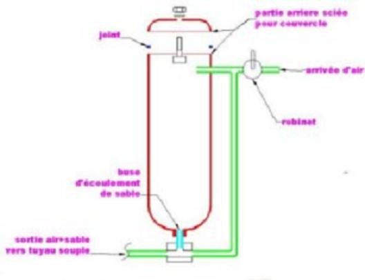

seby a écrit :alors arnaud pour te dire j'avais tenter ce montage la et ça vaut rien du tout le sable se comprime dans le tuyaux et ça se bouche
En dehors du montage il faut que le sable soit le plus fin et surtout homométrique (c'est à dire que tous les grains aient la même taille...) ;)

voilà comment je vais réalisée le montage, y as pas de raison que le sable reste comprimée dans le tuyau :ok:

Re: sablage
Le sable peut coincer en pied de cuve. Pour le rendre pulvérulent (et donc "fluide") il faut pouvoir lui injecter le l'air par le fond sans que la cuve se mette en pression et non par le dessus ce qui le tasserait.

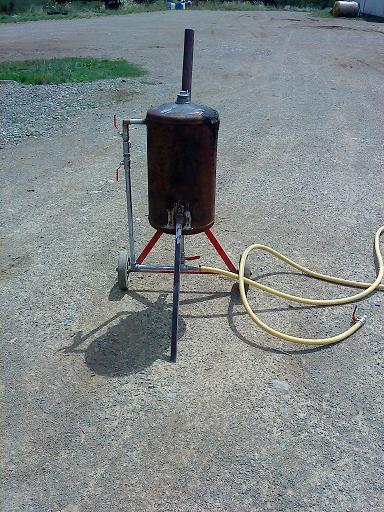

Pour l'instant le proto fonctionne, reste à pofinner encore (lance + réglage) <oo>

:unsure: Tu nous fais marcher, c'est plutot un alambic :p

fonce j'ai plusieurs question a te poser car j'avais fait un montage similaire et de la merde en poudre ;)
ta pression d'air est la même en bas et dans ta citerne?
en bas tu utilises un simple raccord en T ?

Dans la citerne je la met sous pression , juste histoire comprimée le sable, ensuite tu sable comme tu veut ,de 6 à 10 bars.
Si le sable est très fin, inutile de mettre la cuve sous pression :ok: oui j'ai utilisé un T dans le bas.

quelle pression dans ta cuve?
car moi j'ai essayer et rien a part que de la merde :angry:

Fait voir ta sableuse à quoi elle ressemble ?

seby a écrit :j'ai pas de photo mais le pistolet de l'époque était un truc a 2 bal qui marchait mieux dans le bac a sable qu'avec la bouteille (réserve d'air de camion environ 35l)
C'est normal que sa fonctionne pas ton affaire, puisque la sableuse dont tu parle , c'est un système à dépression :ok: Sa fonctionne à son rythme (sa aspire).Un peut comme toi quand tu bois l'apéro , un verre après l'autre .Si moi je te met un entonnoir dans la bouche et que je te verse 2 litre de whisky , y as un moment sa risque de coincer.La sableuse à dépression c'est idem :ok: .
