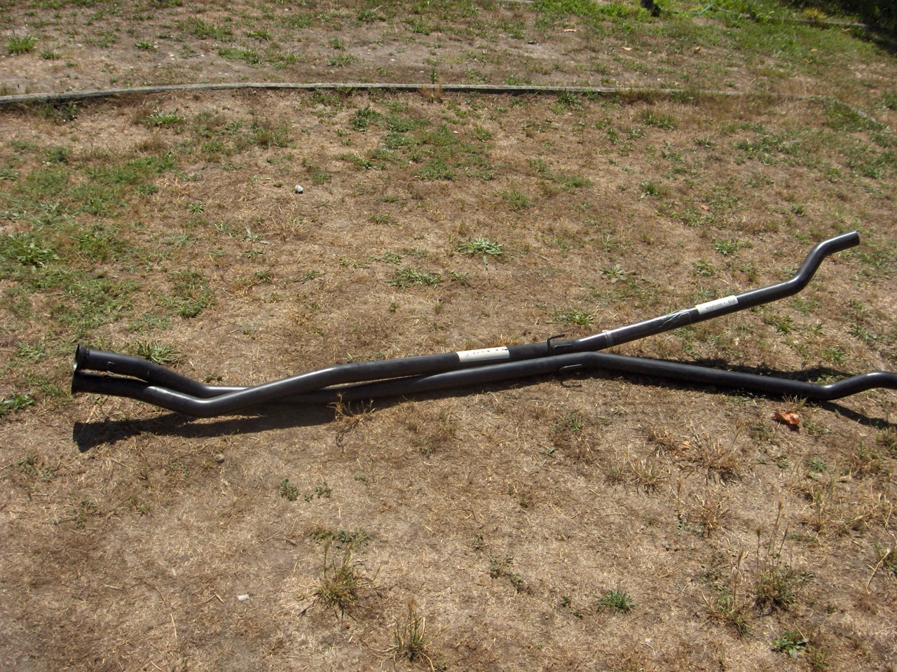

Aujourd'hui dépose de la ligne d'échappement pour contrôle,.......................résultat :
- 1 intermédiaire perforé à la jonction du silencieux AR
Donc je recherche cette partie,car plus dispo nulle part et pour info,un certain Club de 205 GT aurait racheté tout le stock de chez Bosal :( :o
Je pars en recherche de cette pièce. ;)
Dans les lignes Gr N,il y en a t'il une qui a déjà la jonction d'origine avec notre montage à ressort ou bien doit on adapter? ;)

Bon,j'ai enfin trouvé la solution à mon souci d'échappement. ;)
J'ai donc passé ma commande chez Peugeot Sport et je devrais recevoir çà en milieu de semaine et de là finir de remonter mon échappement complet. :ok:

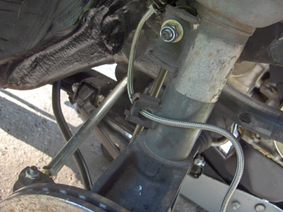

En attendant ce soir,j'ai effectué le remplacement de mes amortisseurs AR par les PTS "Perfo".
Je vais également remplacer mes durites de freins AR qui sont un peu craquelées.Je pense passer en durites Avia histoire d'être tranquille pour un bon moment. ;)

Voilà la commande du kit des durites avia est passée.
En attendant,dépose des anciennes durites d'origine.
Je procèderai également au remplacement du répartiteur,dépose du maitre cylindre en vue de son remplacement par un 23.

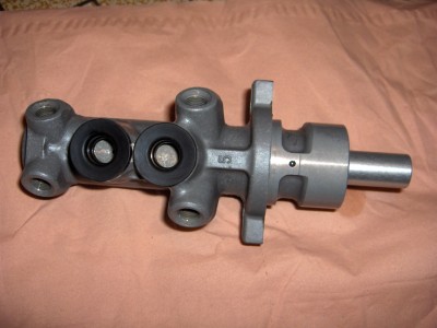

- Maitre cylindre Bendix en diamètre 23 "modèle pour 406" en 4 sorties mais transformé en 3 sorties (neuf)
Réf Peugeot: 4601.G1
Maitre cylindre en diamètre 23 de Peugeot 406

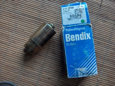

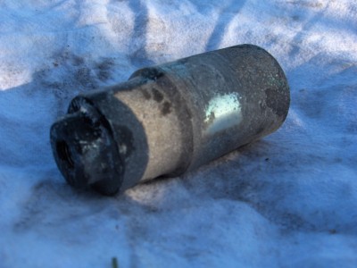

- Compensateur AV Bendix d'origine (neuf)
Compensateur de frein,...........AVANT
Compensateur de frein,............APRES

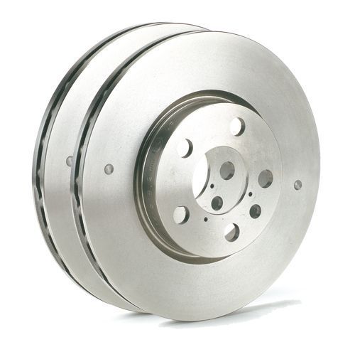

- Disques de freins AV Brembo Racing (neuf)
Disques de frein Brembo

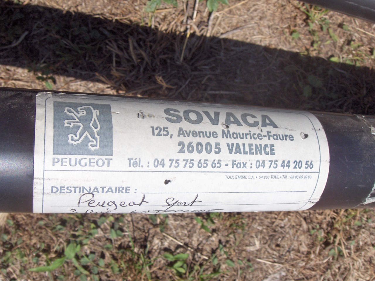

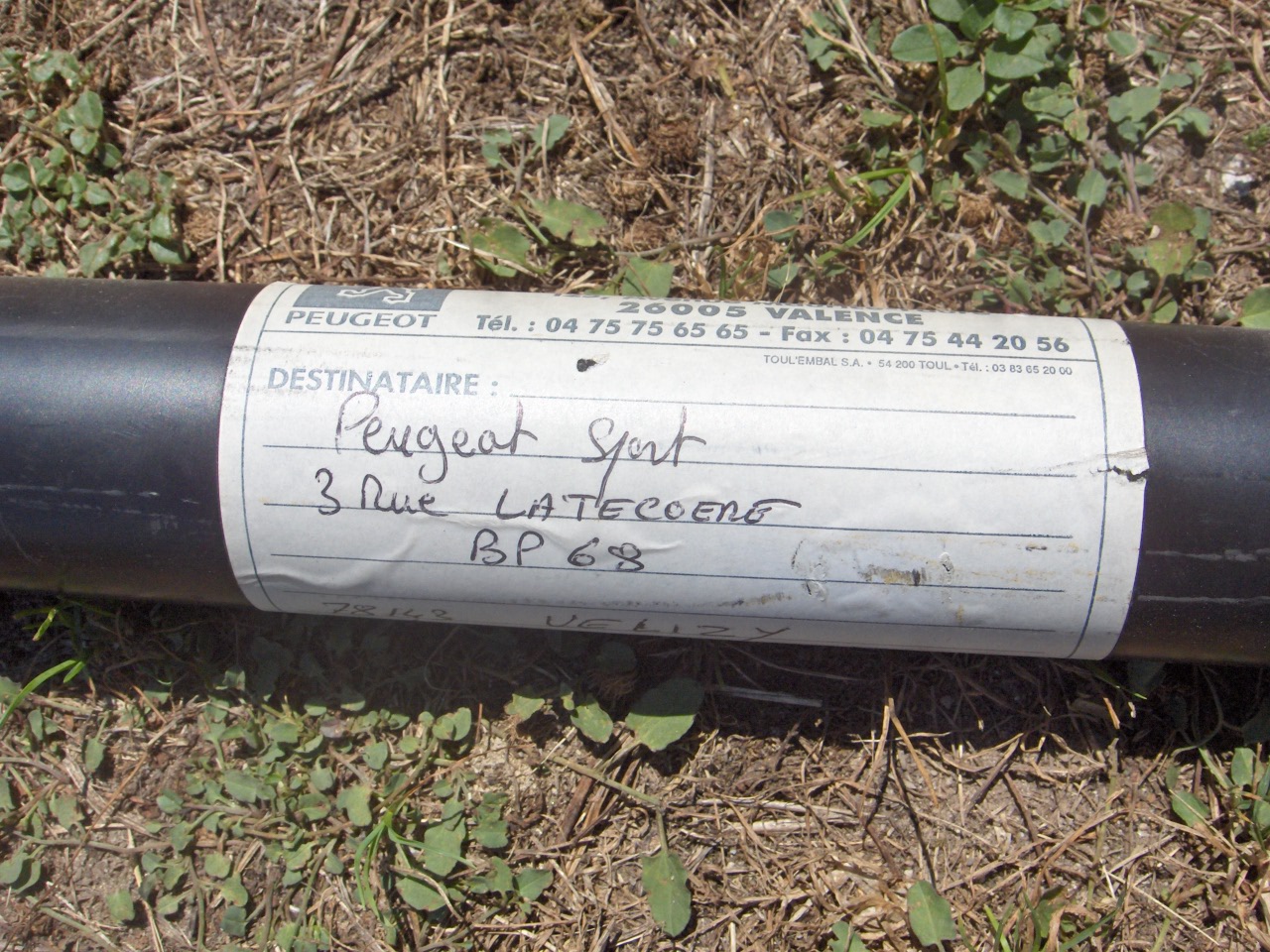

Ce matin,je viens d'aller récupérer mes lignes PTS :ok:
Ce qui m'a fait sourire,c'est qu'une des deux était en stock sur Valence :o
Enfin le principal étant que je puisse refaire et remonter ma ligne complète avec le Devil.
Intermédiaire Peugeot Talbot Sport

Tu as monté un MC en 23mm avec des étriers d'origine??? :o

scale33 a écrit :............
- Etriers AV Bosch de 206 D (nettoyé)
- Plaquettes Férodo origine Peugeot (neuf) DS3000 en prévision
- Durites AV avia Goodridge (neuf)
Pas bien réveillé Jean-Luc13??? :lala: :lala: :lol:

J'ai monté des étriers de 206 J.Luc,tu penses qu'il va y avoir problème?

Pour JL13: J'ai monté des étriers de 206 J.Luc,tu penses qu'il va y avoir problème?
Je peux pas monter plus gros sans ne pas passer en 14'

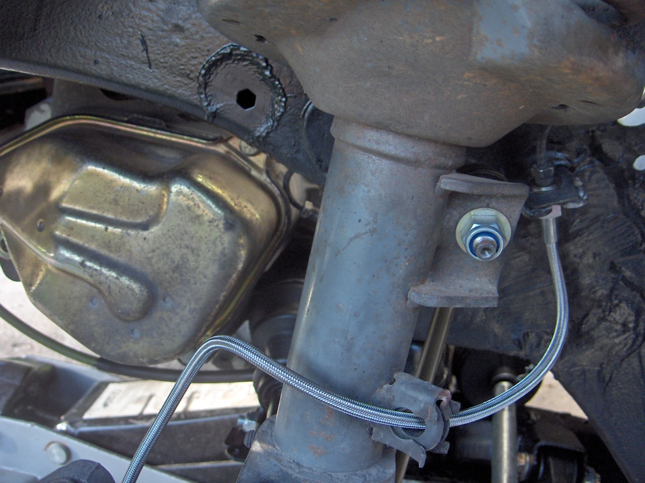

Message par Foksaronfle »
Pour eviter que tes flexibles avia voyage dans le support amortisseur tu peux couper les vieux flexibles origine usagés et recupéré les parties caoutchouc pour maintenir ton nouveau flexible.sa bouge plus et c'est propre!!! :blush:
