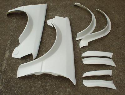

olivF2000 a écrit :Ayé,j'ai reçu mes ailes :wub: ...normal pour un gars qui est dans l'aviation :mrgreen:
elles sont bien légères,juste à faire le ponçage +apret avant peinture "_"
Ca va lui faire un tout autre look à la OFFmobile <oo>

ca va déchirer sa race de sa grand mere :ph34r: :ph34r: :ph34r: :ph34r: 'tain je suis chaud là :lol: ............je frais tout peindre en meme temps à la fin de la saison :blush:

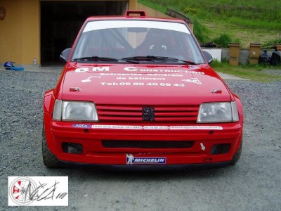

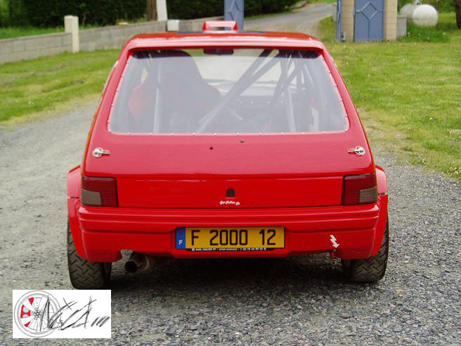

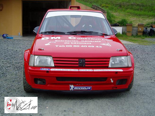

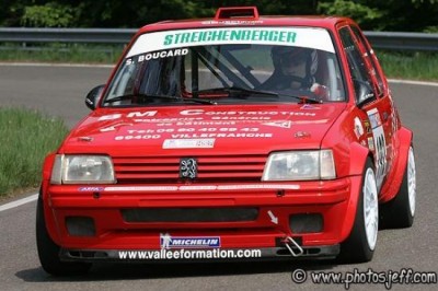

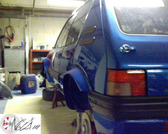

c'est sur, ce kit fait une gueule d'enfer à ces 205 :ok:

Vi c'est en voyant sur la tienne que ca m'a donné envie ,et j'en ai vue en régionnal rouler avec c'est beau B)

c'est vrai que ce kit est magnifique :)
Maintenant il va falloir les remplir ces grosses ailes ,tu vas passer au train avant tubulaire ?

C'est bien cool comme produit apparement,et il y a l'avantage du gain de poids. ;)

Ca va rester comme ca pour l'instant,les 14" me conviennent bien ,pour les triangles tubulaires c'est top pour régler ta géométrie mais je n'ai aucune confiance là dedans ,les rotules uniball ne sont pas faites pour encaisser des chocs mais pour transmettre des mouvements à contrario des rotules des triangles d'origines qui sont conçues pour ca ;) donc je garde mon baril de triangles 309 gti pts ca va très bien :ok:

Alors pour les ailes avant, ça donne 7 cm de plus par aile ;) soit 14cm de train avant plus large a combler
Et pour l'arrière, c'est 8 cm par extensions donc 16 cm a rallonger :lol:
Faut monter un train de 306 a cette allure :lol:
moi je sais pas comment je ferais, mais une chose est sur, je le ferais car ça a vraiment de la gueule <oo>

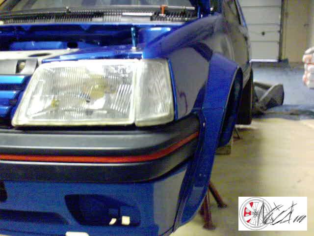

je roule déja avec les mc racing en +1 pouce,à vu d'oeil ce n'est guère plus large :blink:
