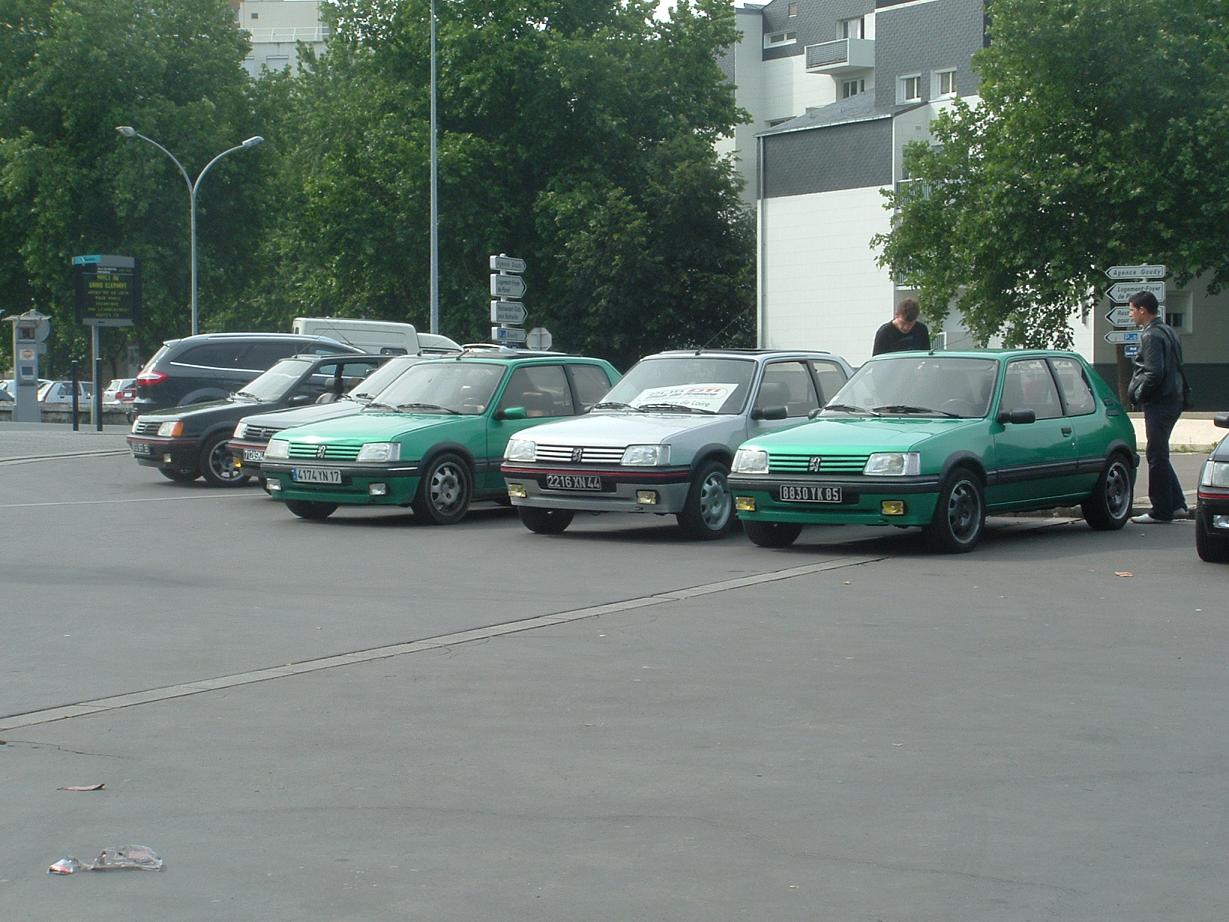

salut lazuli56 c'est moi desbois avec la 205 de ce matin
super sympa :ok:

resalut oui une belle sortie mais dommage que citroflo a pas pu venir :crying:
si une jour vous vous croisez sur un rassemblement je allez bien vous entendre je pense :ok:
vos 2 rallye sont assez similaire en etat je parle pas neuve mais dans leurs beau jus je dirait :rolleyes:
sinon pour voir les photos je vais les mettre sur mon lien de la page 20 (forum auto )

jolies photos de votre rencontre! la gti avec les pts ca rend bien!

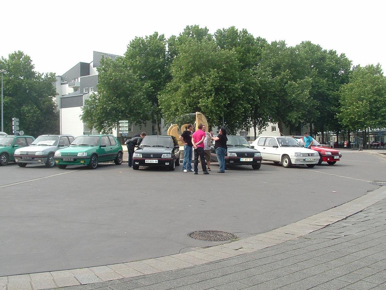

sinon voici le lien ou on voie encore mieux les 205 presentes a nantes
http://www.club205gti.fr/forum09/viewto ... &start=285 :rolleyes:

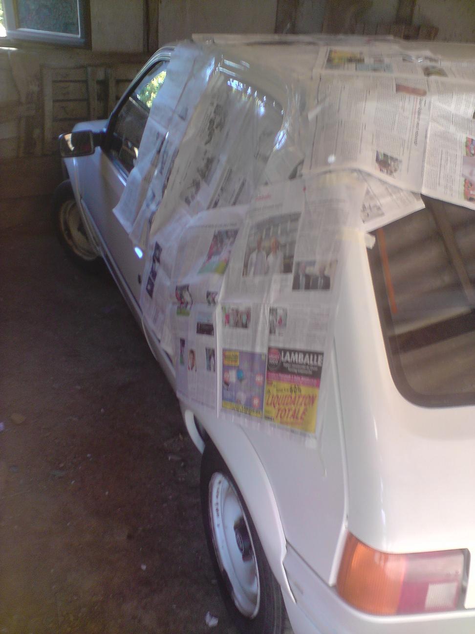

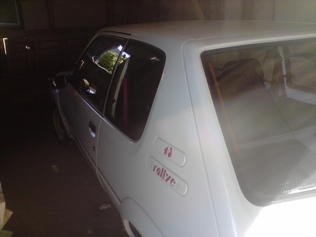

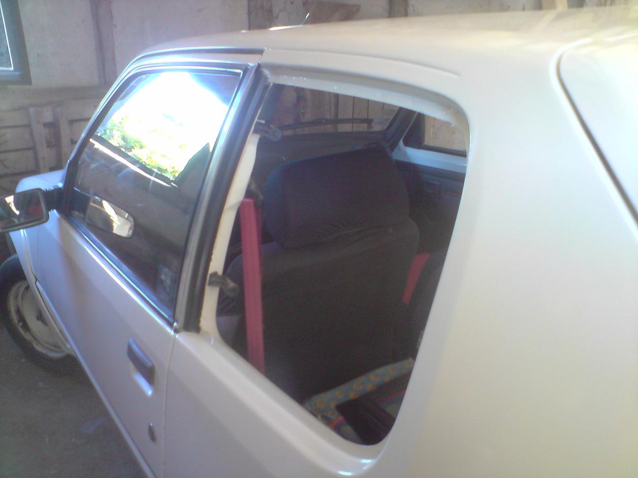

Ce matin j'ai donc décidé de m'attaquer a mes custodes et retirer la rouille du dessus de custode.
J'ai commencer par démonetr puis ensuite avec une cisaille et tournevis plat ( oui on fait avec ce quon a) j'ai retirere a peu près 10cm de tole sur 2cm de haut.
Je suis arriver a la tole propre et ensuite j'ai passer de l'antirouille.
Cet aprem j'ai mis la fibre de verre et fini avec plusieurs couche de mastic fin.
Un coup de poncage meme plein... Ensuite apprêt et peinture.
J'ai aussi coller mes joint de custode au silicone noir car ca tiens bien sur la 89 et c'est étanche.
Pour la fibre je l'ai fait sous les conseil d'un carossier car je ne voulait pas m'engager a souder une pièce , c'est une technique qui peut faire sourire certain mais au moins c'est propre et plu de trou.
voici quelque photos, inutile de dire que je suis content de ma 88'! :D
