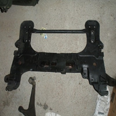

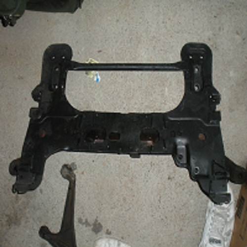

est-ce bien un berceau 205 Rallye?
seby
Messages : 933
Localisation : si vous saviez
Re: Remplacement du berceau
Message par seby »
c'est un montage par triangle mais je ne vois pas pour les commandes de vitesse la photo est trop petite
elle est finie

en effet c'est pas top.. novice en photo... mais sa va venir!
