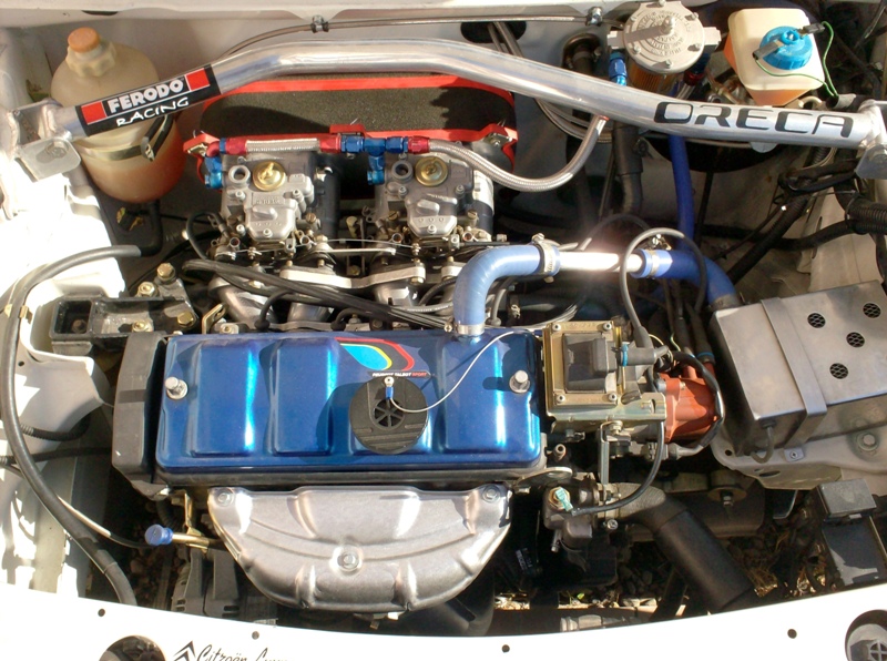

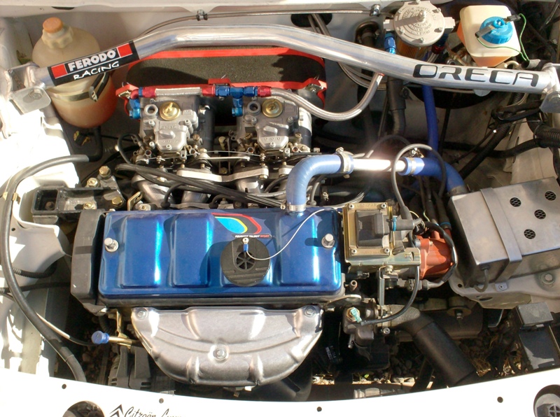

c'est quoi l'interet d'1 pipe BX sport?
seby
Messages : 933
Localisation : si vous saviez
Re: Montage 205 Rallye F2012
Message par seby »
gtsorcier a écrit :c'est quoi l'interet d'1 pipe BX sport?
ma préparation est basée sur un XU et c'est la seule pipe d'origine qui monte une rampe de carbu sur un XU ^_^
elle est finie

enfin, plutot VENAIR :yeah:
Messages : 13398
Has thanked : 442 times
Been thanked : 1080 times
gtsorcier a écrit :enfin, plutot VENAIR :yeah:
:lol:
ça rend bien! :ok:
Reste juste a peindre le cache culbus en bleu... :lala:

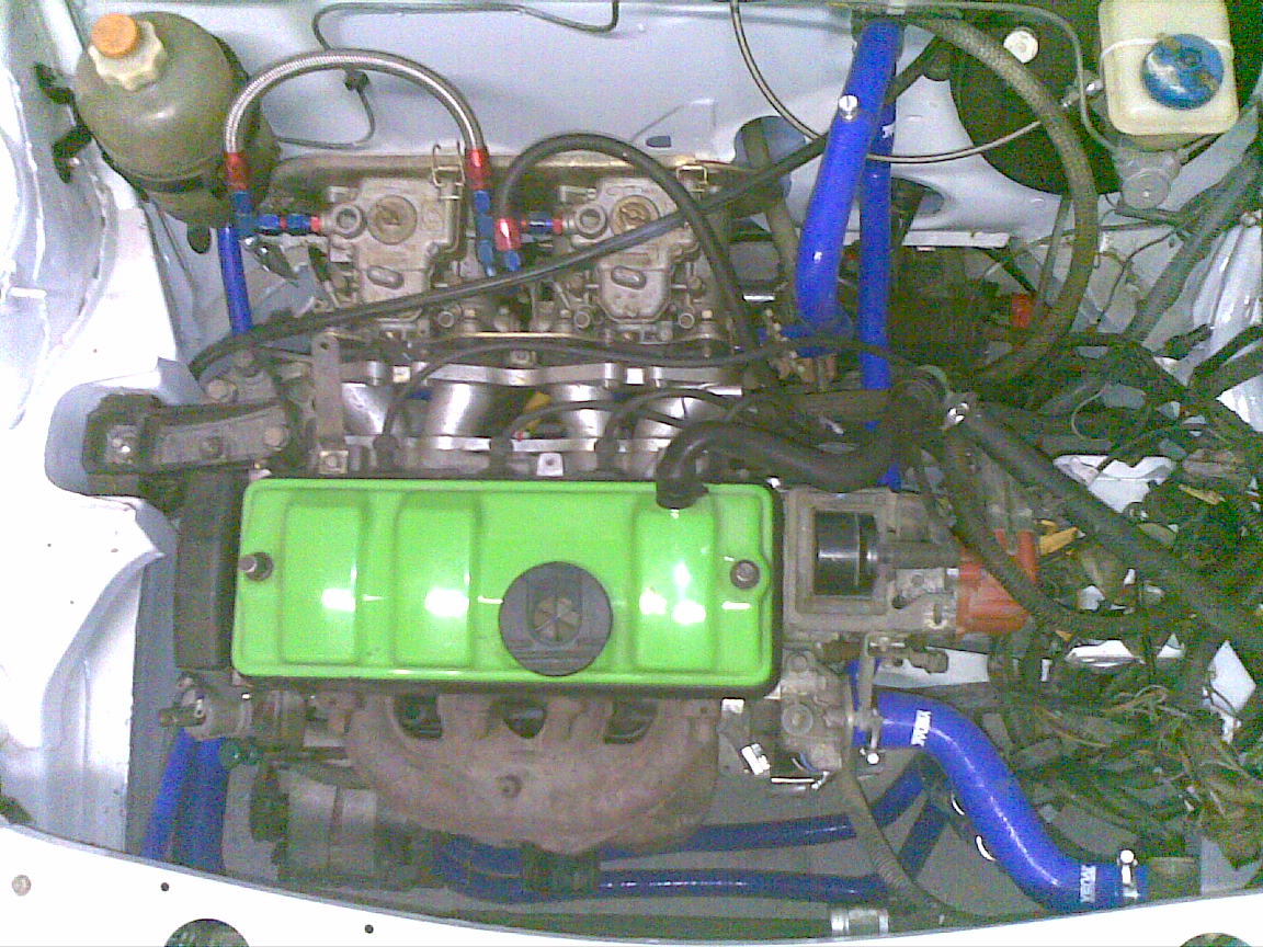

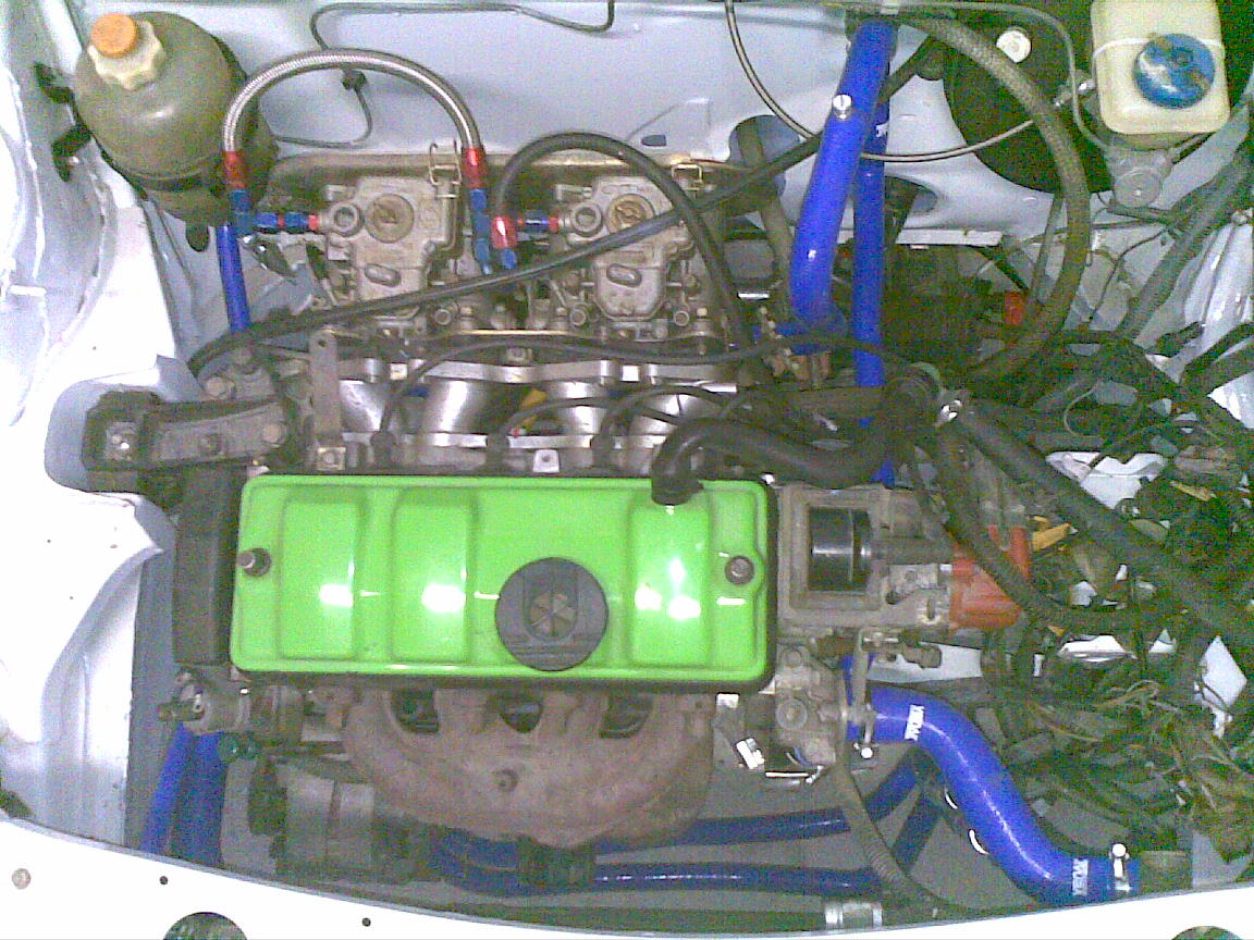

j'ai un probleme de faisceau electrique pour connecter mon radiateur : les sondes de t° et de declenchement ventilo sont inversées (droite/gauche ) par rapport au faisceau; le radiateur provien de mon ex rallye verte : il n'a pas de bouchon sur le dessus.

petite remarque si je peux me permettre: je trouve le cheminement de ton alimentation d'essence compliqué :huh: , il y a moyen de faire plus simple, regarde: ;)
gtsorcier
Messages : 255
Enregistré le : 10 déc. 2008, 00:14
Localisation : GARD
Message par gtsorcier »
elle etait monté comme ça qd j'ai eu la voiture (verte).
j'ai ce qui faut pour le refaire correctement en ajoutant le regulateur, le tout sur pompe electrique.
pour le moment, je m'occupe de fignoler la monobarre puis le faisceaux electrique à revoir en profondeur...
