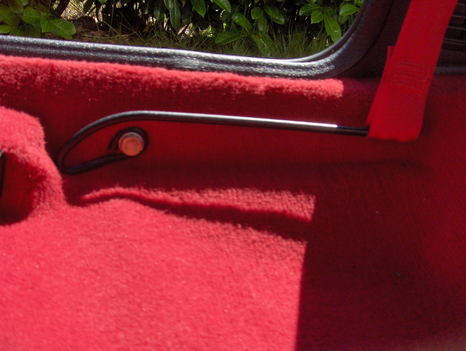

Ensuite on passe à son agrafage sous les joints de portes droit et gauche (5 agrafes par coté)
Agrafes de maintien Réf:6992.42 = 0,75€ pièce
Remise en place du joint de porte en tapotant doucement à laide d'un marteau de manière à bien le mettre en place et en forme.
Il aura aussi pour effet de plaquer la moquette sur toute sa longueur. ;)
Mise en forme du joint de porte
