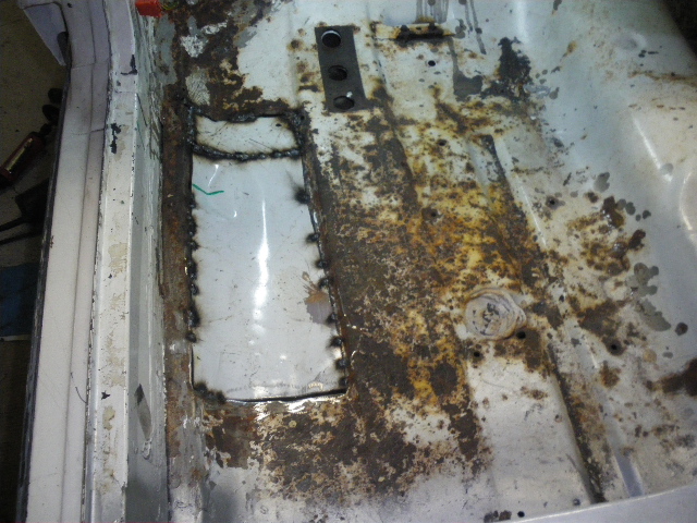

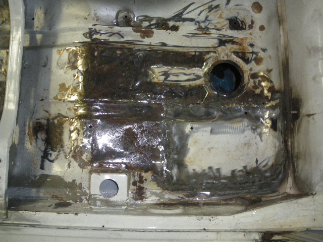

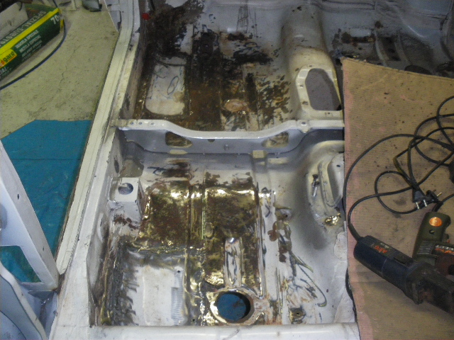

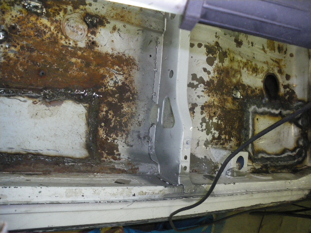

salut les cocos....
les journée passe à une vitesse super sonic, quand on du pain sur la planche, comme moi en ce moment..... je suis à peine levé... et déja.. faut se recoucher...... merde!!!

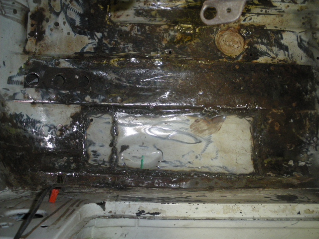

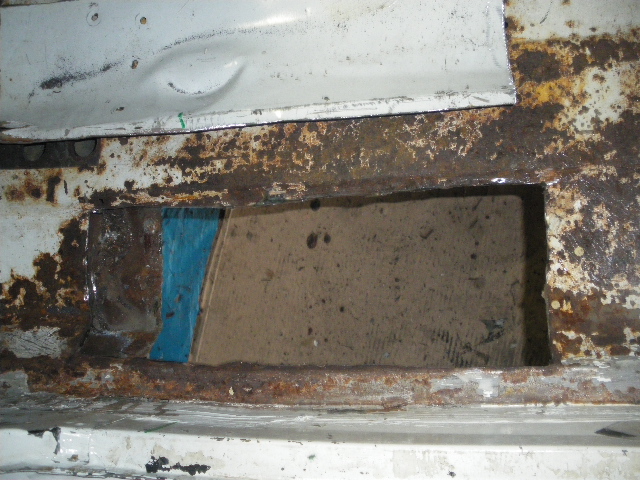

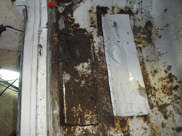

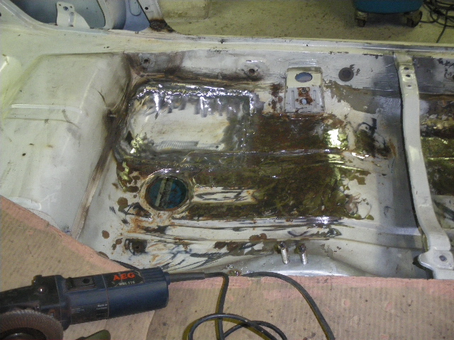

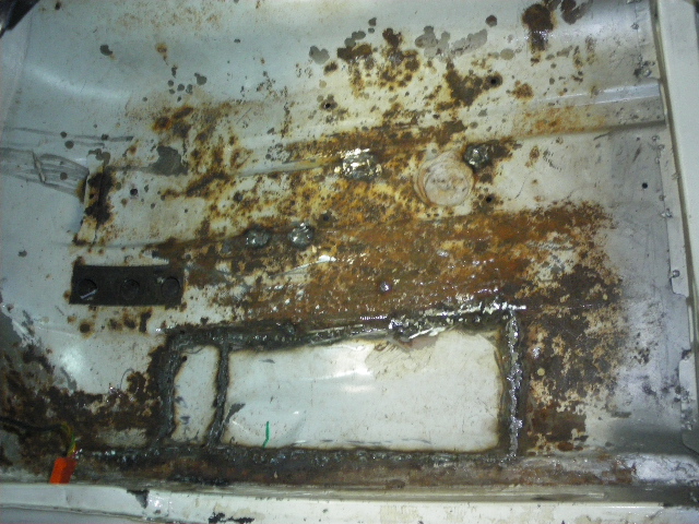

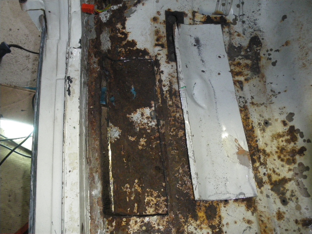

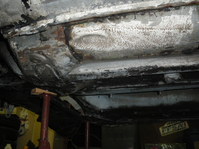

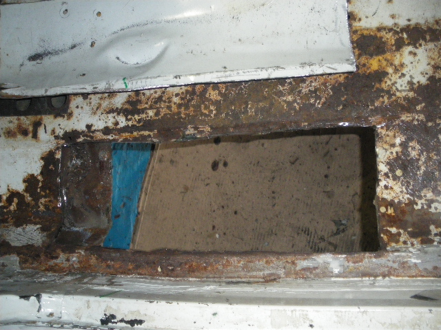

alors, pour tout vous dire... j'ai retrouvé le moral!
oui ,hier soir, apres ma journée de travail .. ben..... j'ai commencé à.....me faire du mouront
eh oui, au vu de la tache que j'ai entrepris
mais......... aujourd'hui..... je suis à nouveau... tip-top..... le torse bombé comme un jeunot de 20ans
j'ai quasi terminé mes putains de soudure
je peut vous dire, que apres deux journées de semi et oxiacéthilènique... je tire mon chapeau aux gars qui soudent, toute la journée... et en plus, qui nous font des beaux cordeaux niquel!!
bravo les gars...... c'est un putain de métier.. et qui n'est pas donné à tout le monde... croyez le moi
bref... comme disant Pépin..( le bref....)
j'ai terminé de coller... euh.. de souder mon plancher av/ar
apres meulage des soudures... j'en conclut, que le gourou.. ben.. l'est pas mancho... le con
place aux tofs...
ps: je me sent moins crevé ce soir...... c'est peut être ... l'entrainement.. allez savoir

le premier qui dit.. putain, mais c'est super mal fait... je l'attend à la concentr' en ARDËCHE!!!!!!
tien au fait.. je me suis renseigné à la boite dans le Doubs.. celle qui refait les trains ar.. comme neuf pour nos autos......
j'ai eu le mail en retour qui me dit: notre formule c'est: on viens chercher votre vieux train ar.. et quinze jours plus tard, on vous le ramenne ...refait comme neuf devant la porte de votre garage.....
525 euros ttc
ben,........ du coup. je pense reprendre un de ces quatre, un ou duex jours de rtt. et je me le refait tout seul
faudra juste que je calcul, à combien toutes les pièces vont me revenir pour le refaire.. si qulqu'un as n idée PRECISE du cout... je suis preneur!!!
allez.. bises du gourou

Gourou,
Pour le train arrière, c'est pas trop cher si tu le fais toi-même....la preuve, je l'ai fait seul sur la mienne alors que j'avais acheté déjà les pièces.....les roulements extérieurs de la traverse, le jeu de vis complètes et divers joints...
Tu seras loin des 525€ demandé par la société du Doubs !!!
Bravo pour tes soudures, d'abord je croyais que tu changeais toute la partie que tu avais prélevé en casse
j'en déduis que la rouille est superficielle autour de tes raccords de tôle neuve ...
Bon courage....

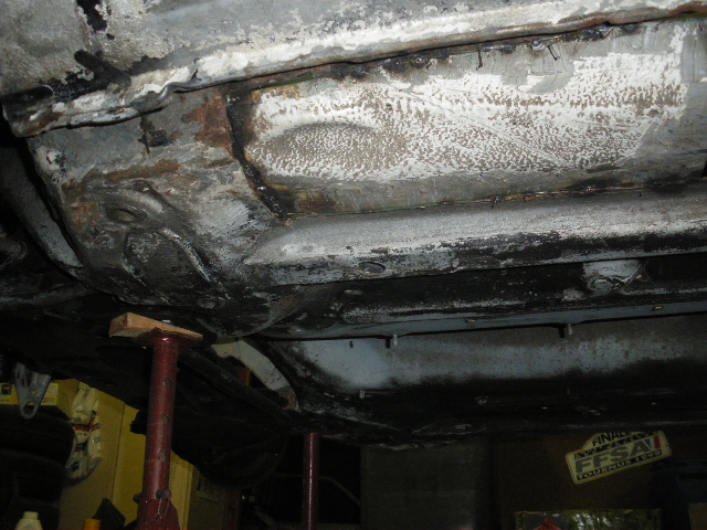

uxa67 a écrit :putain ca avance bien dis donc.....
tu as mis quoi sur tes soudures ? de la galva a froid?
et sur la corrosion du plancher vous aller mettre quoi?

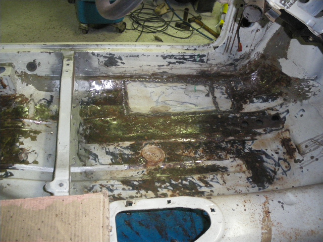

Ouais, je suis passé lui faire une petite visite au gouou...
Quel travail! Et puis je suis parti un peu après 15H00 et vu les photos il a encore bien bossé après!!!
La conclusion à laquelle j'en suis arrivé : cette petite auto a bien de la chance de terminer dans les mains d'Olivier, il y mets toute son énergie.

ben.. pour te répondre, Régis, sur mes soudures, j'ai en effet, mis de la galva à froid ( de couleur grise...) et sur le plancher,je met un produit qui neutralise la propagation de la rouille... style frameto et en suite 2-3 bonne couches d'antirouille par dessus!! et dessous la caisse, je lui met une bonne couche d'anti gravillons blanc.... et le tour est joué!!!!uxa67 a écrit :uxa67 a écrit :putain ca avance bien dis donc.....

ok mon gourou merci de ces renseignements,car j'ai aussi un peu de rouille a l'interieur de la mienne mais pas perforante....

ci vous mettez de la galva a froid metter la quand votre soudure est encore tiede
conseil de soudeur
