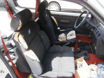

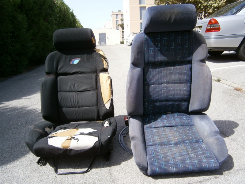

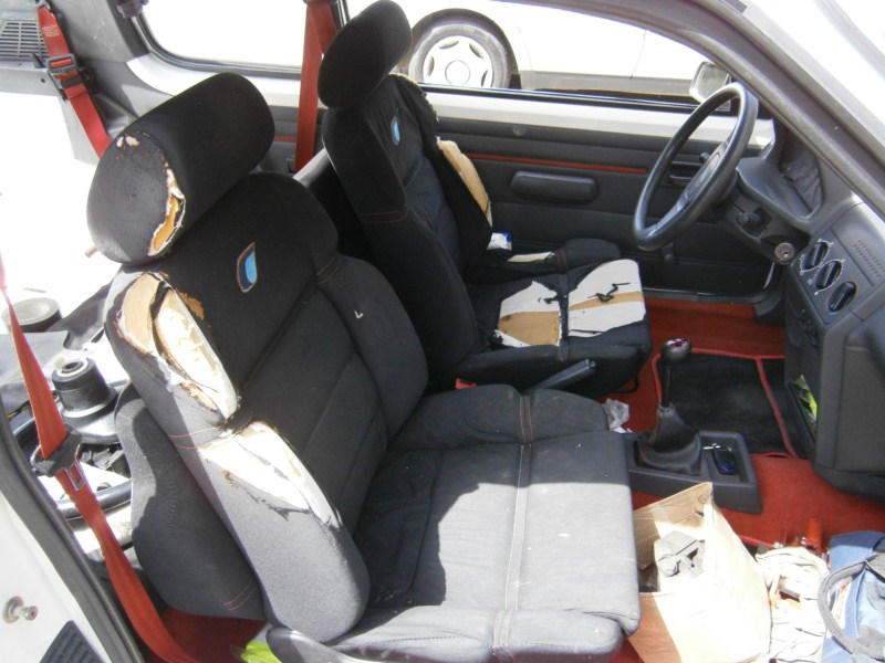

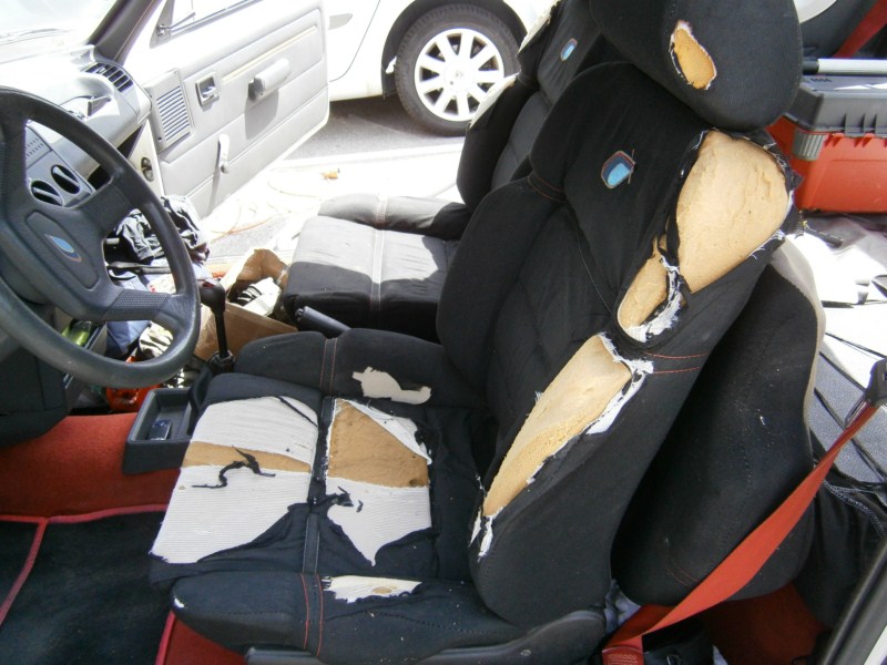

Bonjour, n'ayant vraiment pas beaucoup de temps à accorder à ma voiture, l'entretien ne va pas aussi vite que je le voudrais <_<
Les sièges avant commençant à être bien abimés, j'ai été faire un petit tour en casse, et j'en ai trouvé d'autres qui valent plus le coût :rolleyes:
Démontage des anciens, pas de corrosion sur les toles, traverse et fixations nicquelles, c'est au-moins ça B)

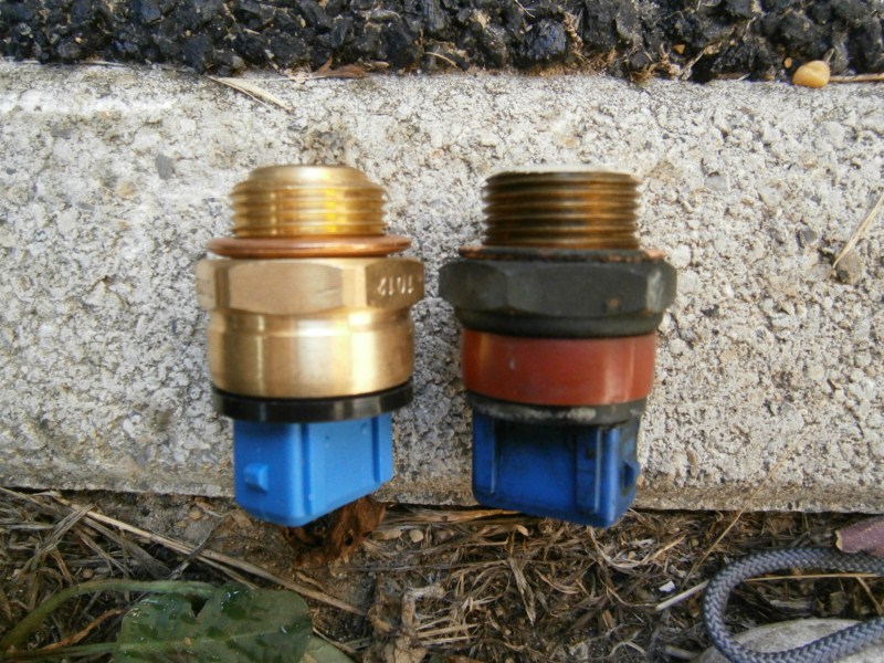

En plus de l'intérieur, j'avais la sonde de déclenchement du ventilo HS, donc changement de celle-ci, car le chauffage à fond dans la circulation à Montpellier cet été,ça allait bien :wacko:

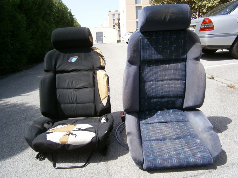

bleus mais meilleur état.....

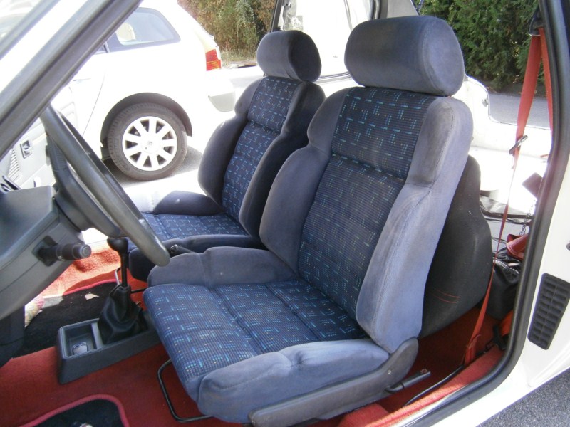

Un bon coup d'aspi, et en attendant qu'ils soient noirs :ok:
Les mousses sont en très bonnes état, bien fermes B)
Pour la sonde, elle avait aussi l'àage de la voiture, là ça marche mieux(T°max aux environ de 90°), sans le chauffage :ok:

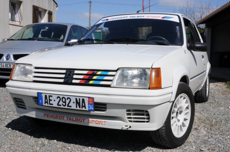

Bonsoir,aprés Avignon et la photo à Cournontéral (proche Montpellier), la voiture n'a pas beaucoup roulé <_<
Néanmoins, j'ai fini par dégoter des speedline Gra :rolleyes:
Bref:
Messages : 4731
Has thanked : 811 times
Been thanked : 853 times
Re: Un nouveau en voiture blanche
<oo> :ok:
Herve
Messages : 826
Been thanked : 12 times
Message par Herve »

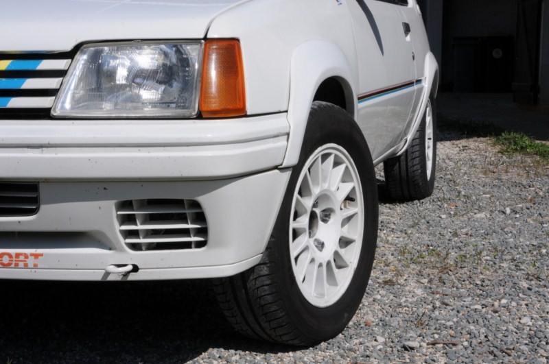

Bon, elle fait un peu haute sur pattes car ce n'est pas la bonne dimension: 185/65 <_<
Ca touche tres legerement a l'arriere sur de petites compressions, mais comme je ne sais pas encore su je les gardent, je reste en 13, ca evite les soucis :mrgreen:
Herve
Messages : 826
Message par Herve »
Mais c'est vrai que 4 jantes, ca la change enormement :wub: :wub:
