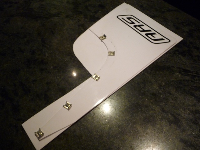

Après avoir essayé la méthode élaborée par Bless, je pense que cela mérite un post pour partager ce montage aussi simple qu'efficace.
D'abord il suffit de faire un gabarit à l'aide de 2 feuilles A4 réunies avec du scotch, puis appuyer avec un doigt le long de l'extension pour marquer la courbure de l'extension sur les feuilles.
Découper cette courbure, et la tracer sur la bavette à l'aide d'un stylo.
Voici un exemple de gabarit réalisé sur 1 seule bavette du commerce et qui permet de réaliser 2 bavettes pour nos rallyes.
Avec un petit autocollant pour la déco ;)
Dimension de la partie "carrée" : Largeur = 22,5cm, Longueur = 18cm
Longueur totale = 47cm
Pour la fixation de la bavette, c'est là que le système est fabuleux : on les mets et retire à volonté avec une tenue parfaite sur l'extension.

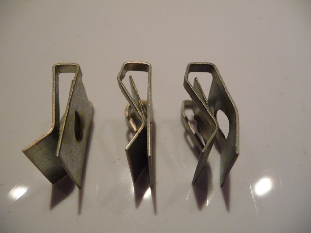

Mais pour bien les tenir, il faut les bonnes agrafes et quelques modifications de courbures de celles-ci pour pincer l'épaisseur importante de l'extension + bavette. C'est cette modif. à répéter sur les 10 agrafes de maintien que je vous décrit en images :
Nécessaire : Une pince à bec et un sachet de Rest'agrafe 486 (8€)
Origine, Intermédiaire, Terminée
Plier ici
Plier ici
puis ici
puis ici

Voici le résultat posé :
A vous !! :ok:
