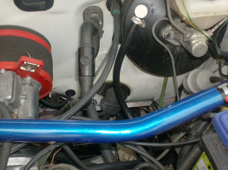

J'ai remplacé ce matin ma durite de dépression (du Master Vac à la pipe d'admission) par de la durite "type P" de chez BPS car la durite d'origine n'était pas fraiche
Surprise:j'ai retrouvé une pédale de frein bien ferme comme sur la groupe A
(alors que depuis le début, je trouvais la pédale spongieuse malgré 2 purges successives)

on pourrais avoir une photo de la durite et le prix stp jean-luc?

Pour le prix c'est 10€ le mètre, je ferai une photo demainraoga a écrit :on pourrais avoir une photo de la durite et le prix stp jean-luc?

voici les photos:raoga a écrit :on pourrais avoir une photo de la durite et le prix stp jean-luc?
