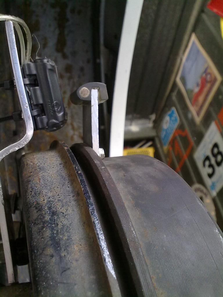

voila ,une photo du capteur et de sa fixation.il est bien evident que c est tout aligner sur l auto est pas monter a l arrache :mrgreen:

Quand le compteur de vélo est interdit ou bien que seuls les compteurs "mécaniques" sont acceptés tu es baisé là ! :(

beh non pkoi ?
le jour ou s est interdit j enleve ma planche de bord comme j ai fait a la ronde de levens ,c est tout

C est bien ce systéme :ok: tu as taraudé le tambour pour fixer la patte ????? ^_^

jean-henri a écrit :C est bien ce systéme :ok: tu as taraudé le tambour pour fixer la patte ????? ^_^
oui j ai taraudé a 3,et un peu de loctite ca devrait pas bouger

Par contre je pense que qu'il faudrait que tu capte par le haut ! Car la dans les virages avec les appuis l'aimant va s'écarter et tu va vite perdre des centaines de mettre :mrgreen:
Par contre comme dit Jean, renseigne toi bien avant sur les épreuves s'ils accèptent les compteur de vélo ;)

Bless_et_ptitefleur_13 a écrit :Par contre je pense que qu'il faudrait que tu capte par le haut ! Car la dans les virages avec les appuis l'aimant va s'écarter et tu va vite perdre des centaines de mettre :mrgreen:
beh la je capte sur le haut
et si c est interdit comme je disait a jean je laisse la planche au garage,ta vu c est vite enlevé,mais a la ronde des alpes c est autorisé

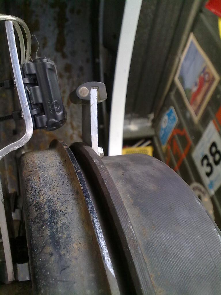

Ca c'est par le haut !
Toi c'est sur le coté, c'est comme on avait fait au début et on c'est appercu que sur les gros appui ca ne capter plus, de plus tu es vachement loin de ton aimant, ca fonctionne a cette distance ?

ya entre 3 et 4 mms ca suffit

et ca c'est sur le coté d'ailleurs on voit bien que le tambour bouge, la sonde a frotté ^_^

exact,on va faire un essai a la ronde apres on verra on finiolera pour l olivier :mrgreen:

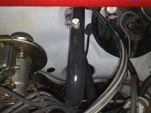

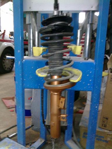

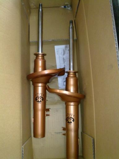

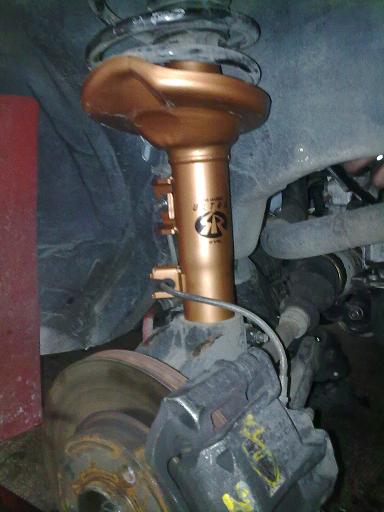

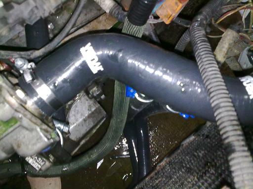

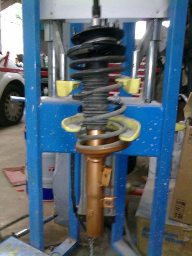

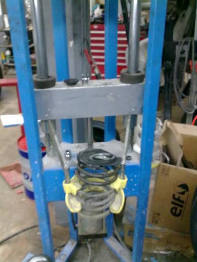

Ca y est j ai retrouvé mon post
Hier remplacement du kit de distribution,,remplacement des amortisseurs avant par des kayabas ultra sr,les autres etaient bien fatigués,et remplacement des durites d eau par le kit silicone.voila une bonne journee,allez qqs photos
avec la machine c est mieux

bon et bien olive j ai suivi tes travaux et je vois que mon cadeau d anniversaire a pa trainer trop longtemps dans le carton , les durites silicones sont rester a peine 1 semaine en carton . j espere que mon kdo te plait :D
