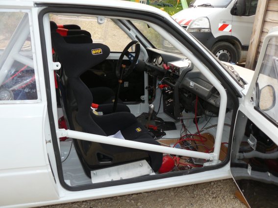

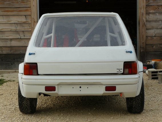

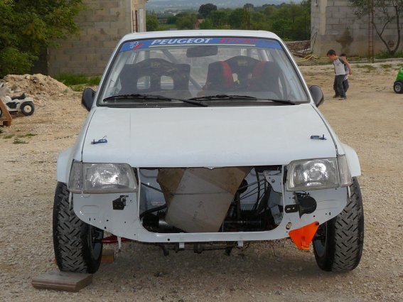

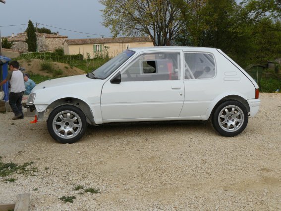

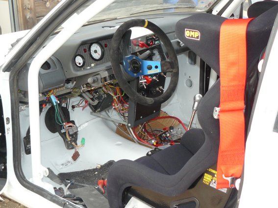

le montage est fait
voici quelque clichets
le trou est un peu juste mais j'attends d'avoir une boite monter pour faire mes réglages
j'ai pri mes repere ce matin avant de tomber moteur et boite <_<
verdict quand j'aurais un moteur a mettre dedans
montage XU avec boite BE
j'ai utiliser les trou du berceau d'origine
ma ligne d'échappement est a sa place elle ne bouge pas vu le nombre de silent bloc
elle est finie

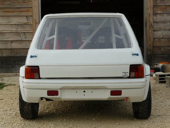

salut
quelques photos:
j'en profite qu"elle soit sur ses roues pour lui faire prendre l'air....en poussant

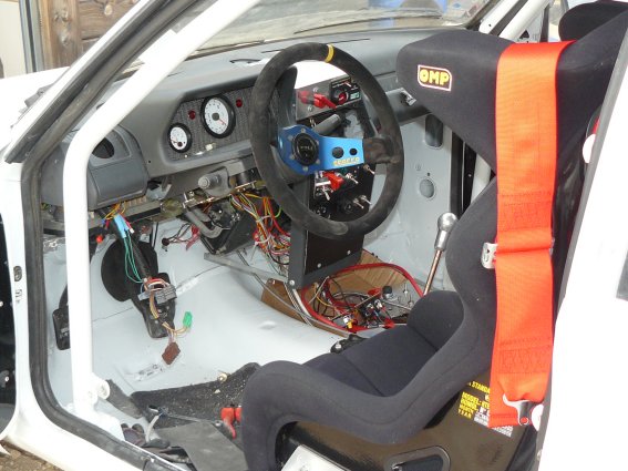

Pour le montage mono barre, merci pour les photos ça dégrossi bien l'affaire maintenant, je pense que tu a peut être mis ton levier un peu haut, je craint que la barre autant cintrée fasse que tu perdes en précision (tiens nous informé aux fur et à mesure de ton montage, hésites pas pour d'autres photos et donner tes impressions aux 1er essais)
Au moins tu tentes, et c'est enrichissant pour nous, toutes les infos que va récolter :ok:

pour la monobarre elle est un peu de travers et le trou surrement pas assez gros mais la boiten'est pas montée donc pas facile de juger
cette voiture est un peu faite a l'arrache mais vu son état pas besoin de se casser la tete tout est a l'état d'éssai poour etre améliorer par la suite sur une autre caisse mieux étudié voir un mono
elle est finie

idem.
je voie le levier plus bas et la barre moins cintrée que ça.
c'est vrai que tu veras mieux une fois la boite montée

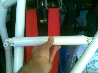

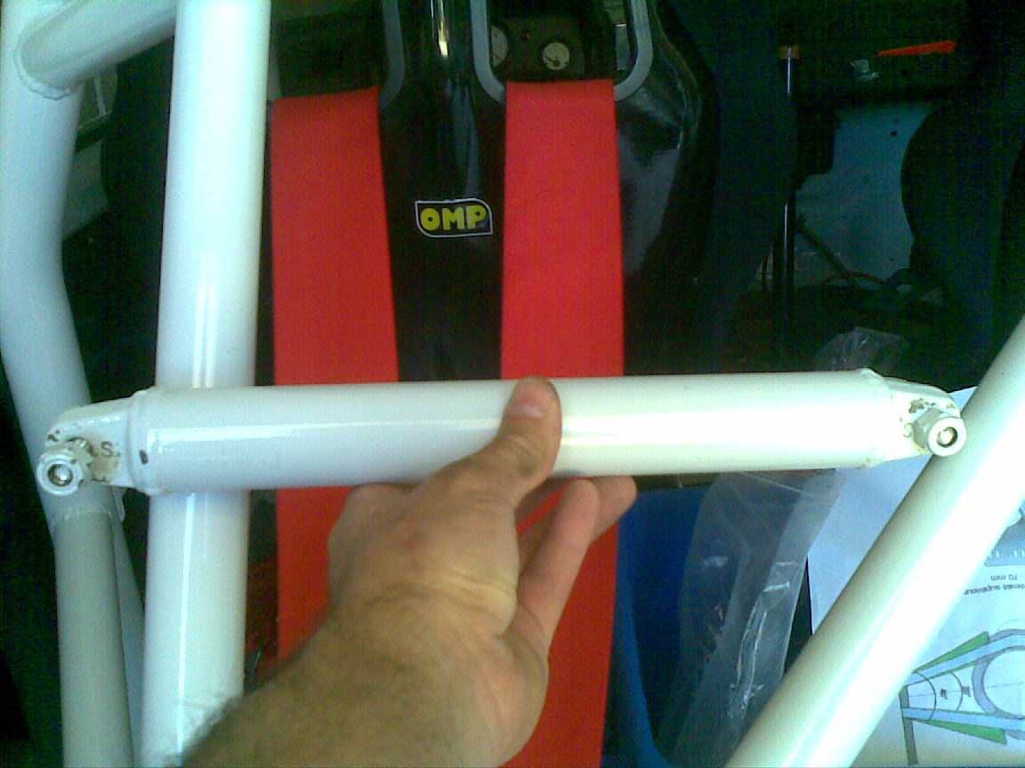

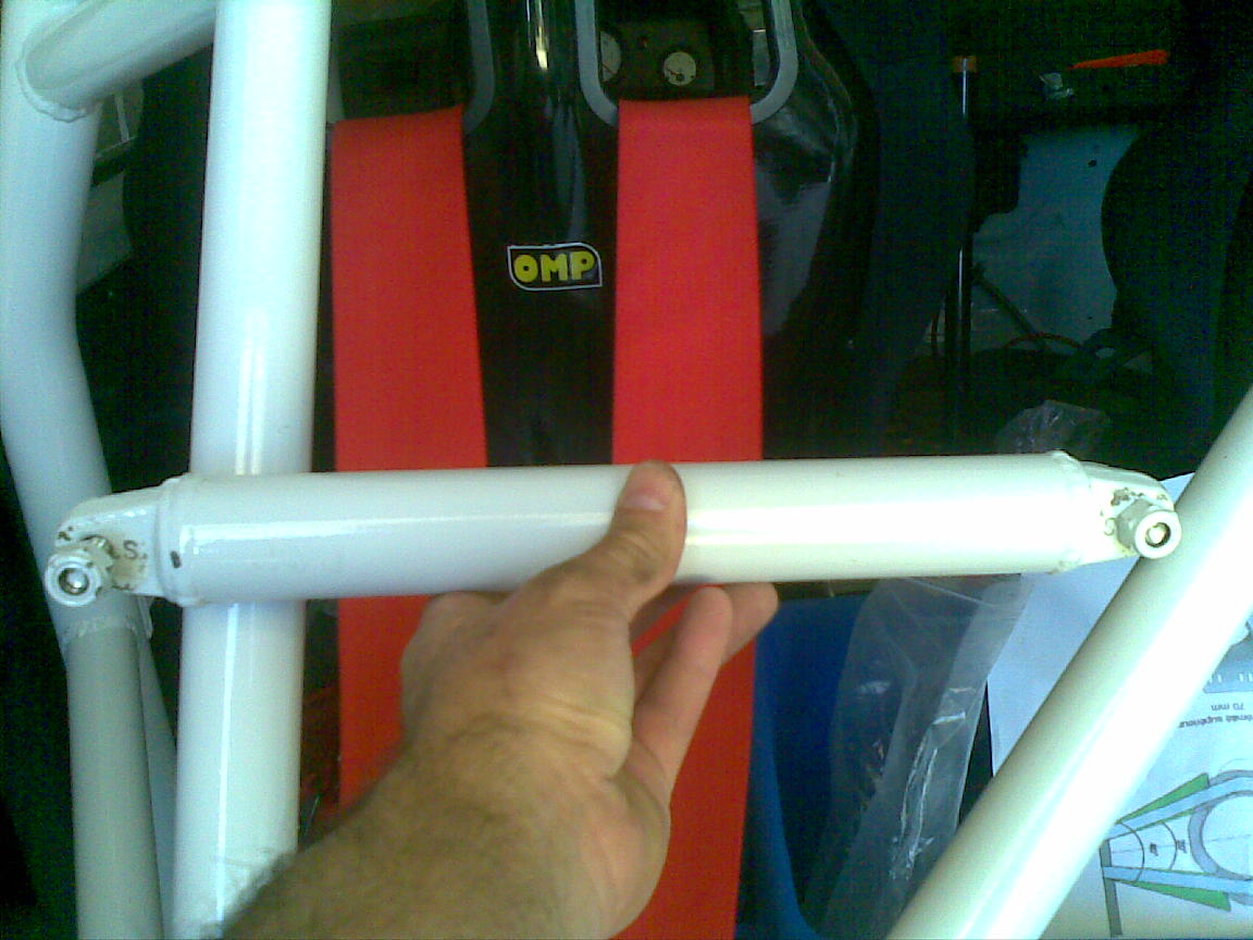

concernant les barres a rajouter pour les fixations de harnais:
quand la diagonale de l'arceau est boulonnée peut on souder cette barre ou doit elle etre boulonnée , ou rien n'est precisé?
peut on fixé cette barre avec des connexions males/femeles
connexion arceau.jpg (7.14 Kio) Vu 3964 fois
comme ça je pourrai recycler mes renforts d'angles <oo>

Bonsoir à tous,
Et voilà qu'on reparle de cette fameuse barre de hans!
Tout d'abord elle n'est toujours pas obligatoire car le respect des angles pour les sangles de harnais reste pour l'instant "conseillé".
Pour la diagonale d'arceau, si elle est boulonnée, elle ne peut etre soudée, c'est ce qui est écrit dans la réglementation sur les arceaux. J'ai demandé aux commissaires techniques lors du premier rallye de la saison, ils m'ont dit: " qu'elle devait rester démontable".
Je leur ai proposé exactement la même solution que toi Gtsorcier, ils m'ont affirmé que c'était OK.
Attention, je ne fais que répeter ce que l'on m'a dit!
