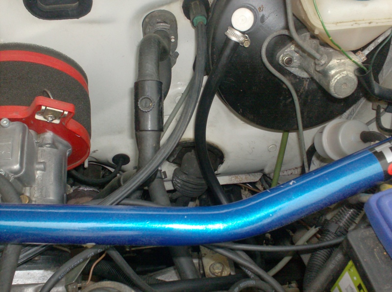

J'ai remplacé ce matin ma durite de dépression (du Master Vac à la pipe d'admission) par de la durite "type P" de chez BPS car la durite d'origine n'était pas fraiche :wacko: :arrow: Surprise:j'ai retrouvé une pédale de frein bien ferme comme sur la groupe A <oo> (alors que depuis le début, je trouvais la pédale spongieuse malgré 2 purges successives)

on pourrais avoir une photo de la durite et le prix stp jean-luc?

raoga a écrit :on pourrais avoir une photo de la durite et le prix stp jean-luc?
Pour le prix c'est 10€ le mètre, je ferai une photo demain ;)

tu avais la pedale spongieuse dans quel sens ?
parce que j'ai ma pedale qui a une assée grosse course, pareil style c'est pas bien purgé alors que si (pareil fait 3 fois)
mais aussi bien juste en changeant cette durite je retrouverais un truc ultra dur :P
remarque vu le prix je crois que je vais test, de toutes façon ça craint rien :p

ze_king a écrit :tu avais la pedale spongieuse dans quel sens ?
Comme toi, une course longue malgré 2 purges.
Ce qui est bizzare, c'est que si la vielle durite était poreuse, la pédale aurait été dure au contraire (assistance moindre), je pense que par contre elle se déformait peut être plus que la neuve? :unsure:
voici les photos: ;)
