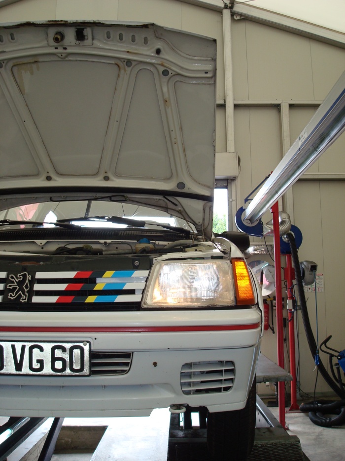

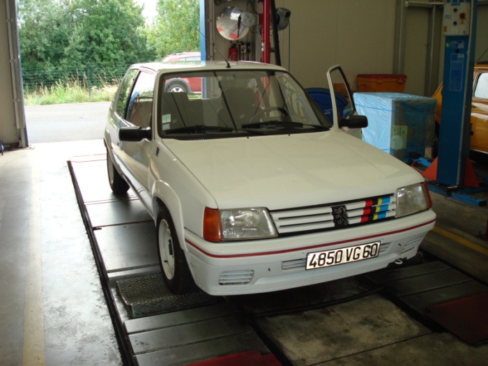

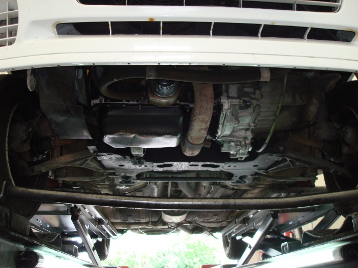

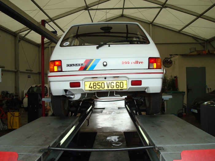

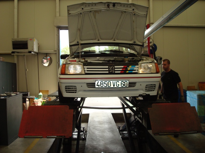

J'ai profité de la journée qui était assez correcte pour effectuer le changement du liquide de refroidissement , donc vidange et rinçage de tout le circuit . J'en ai profiter pour nettoyer le vase d'expansion qui en avait bien besoin lui aussi. J'ai fais de même pour le liquide de frein, nettoyage du bocal et remplissage par du liquide neuf. S'en ai suivi une bonne purge des freins!! Ensuite un bon nettoyage de tout le moteur au karcher, ce n'est pas qu'il était sale , mais bon je suis comme tout le monde, je n'aime pas bosser dans la m........e!! <_<

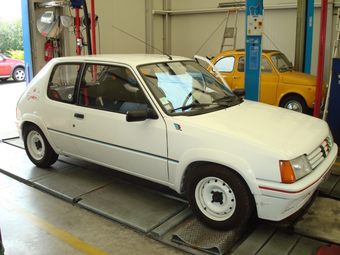

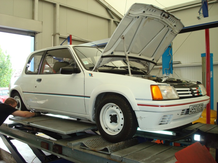

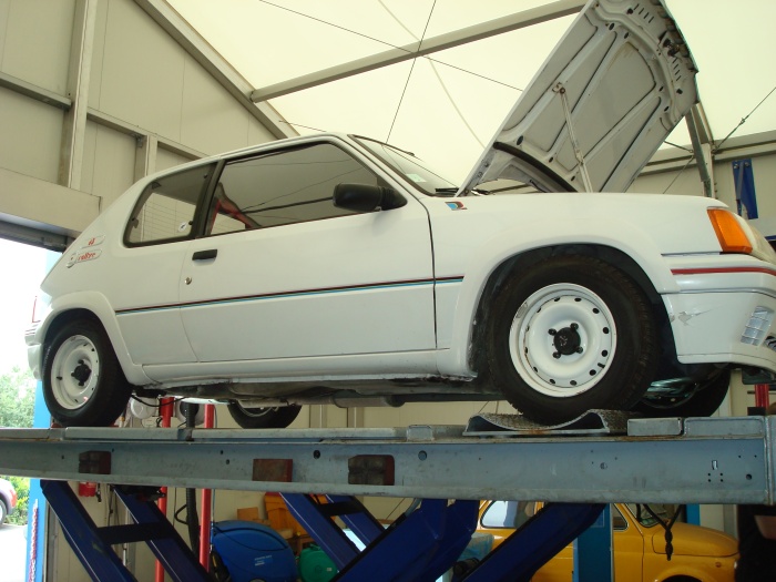

Aujourd'hui , la Ralloche est passée au contrôle technique!!!! :yeah: :yeah: :yeah: :yeah: Pas grand chose a signaler si ce n'est qu'un léger desequilibre au niveau des freins arrière( un nettoyage des garnitures devrait suffir) et un jeu mineur sur les silents -bloc de barre stabilisatrice, enfin je vais m'occuper de tout cela prochainement. :D
Je n'ai pas resister a l'envie de faire quelques photos pendant le contrôle pour alimenter le post :ok:

Encore quelques photos!!!!

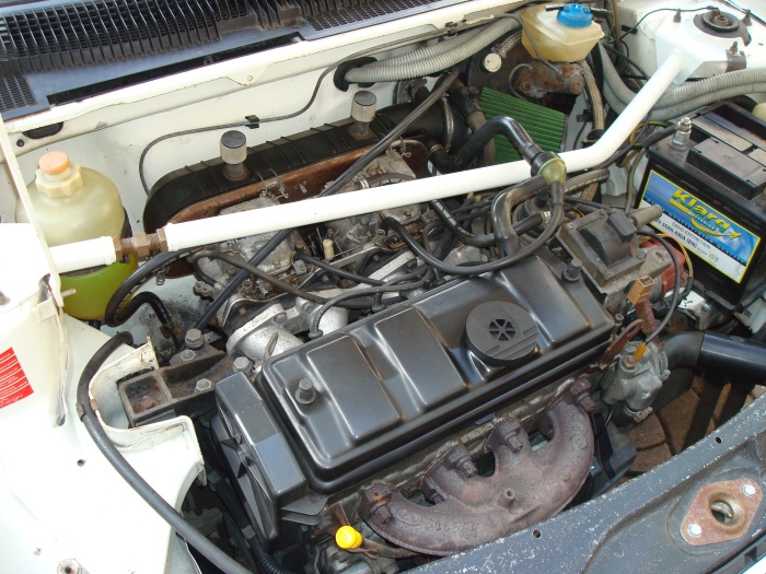

Comme il y a bien longtemps que je n'ai pas poster ici, je vais vous donner des nouvelles de la rallye :D
Ces derniers jours, elle a eu droit a une petite séance de mecanique. Au menu du jour, elle a eu droit a un embrayage neuf fourni par notre partenaire retrautosport,ainsi que la douille guide de butée , les deux cardans, le cable d'embrayage, un kit de distribution avec la pompe à eau. J'en ai profiter que la boite etait par-terre pour changer le joint spy de vilebrequin qui fuyait.
Je vous mets quelques photos
