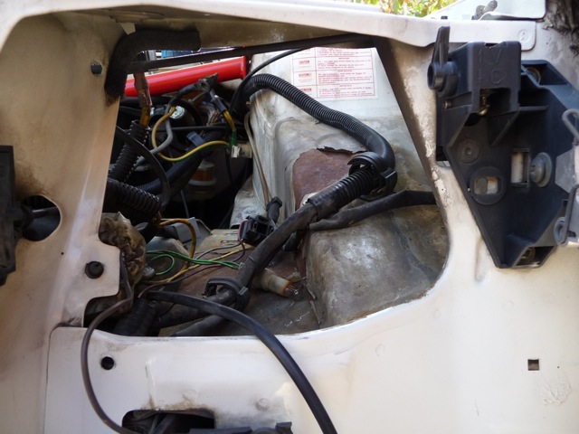

Ce WE, j'ai bossé sur la voiture, entres-autres.
Je n'ai pas trop avancé le remontage, mais plutôt corrigé un défaut qui jurait comme sur beaucoup de nos rallye : La rouille !!
Le support de batterie et le dessous du bocal de lave-glace ont été sévèrement touchés.
Voici en quelques images la rénovation :
Ponçage

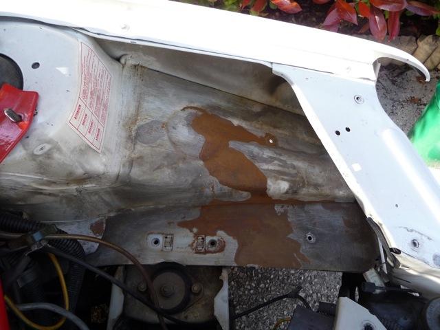

Mise à nue du metal

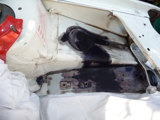

Protection frameto

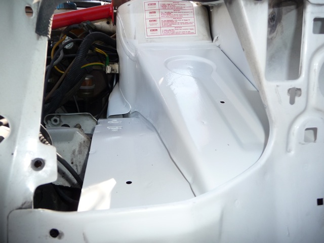

Peinture
Remontage

AVANT :
APRES :
J'en ai profité aussi pour dégraisser la tôle de phares et monter ma platine 2 ventilos de 205 TD.
Le 1er ventil est rebranché sur la prise d'origine. Pour le 2nd, il faudra que je tire une commande inter/relais/fusible depuis l'habitacle.

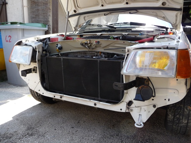

Je voulais poster qq photos de la voiture, mais après 1 cliché... plus de batterie.
Alors voilà LA photo, en attendant mieux :lol:
