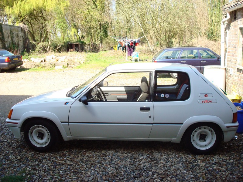

Aujourd'hui j'ai entrepris un tentative de recranter les barres de torsion sur ma voiture car elle est trop basse de l'arrière :blush:
J'ai pris les côtes du dessous de l'extension à l'axe des roues, j'ai trouvé 300mm à l'avant et 260 à l'arrière.
Donc cette après midi , j'ai mis la voiture la voiture sur chandelles. Toute la phase de demontage s'est relativement bien passée jusqu'au moment de sortir les barres de torsions:Impossible de les extraires :angry: :angry:
J'ai pourtant mis la dose massive de degrippant, j'ai quand même liquider une bombe de 500 ml pour les deux côtés, mais elles n'ont pas bougées d'un poil ,j'ai tapper , j'ai chauffer mais rien n'y a fait.
Du coup ça m'a tellement pas gaver que j'ai fini par laisser tomber. :wacko:
j'ai remis un max de dégrippant , je referais un essai demain , on verra bien , avec un peu de chance!!! :rolleyes:

Je trouve que tu es énormément rabaissé quand méme quand on regarde mieux les photos :blink: :lol:

djodesign03 a écrit :Je trouve que tu es énormément rabaissé quand méme quand on regarde mieux les photos
Il y a15 ans elle me plaisait bien comme cela aujourd'hui , c'est le contraire. Comme quoi avec l'âge, les idées changent :D
