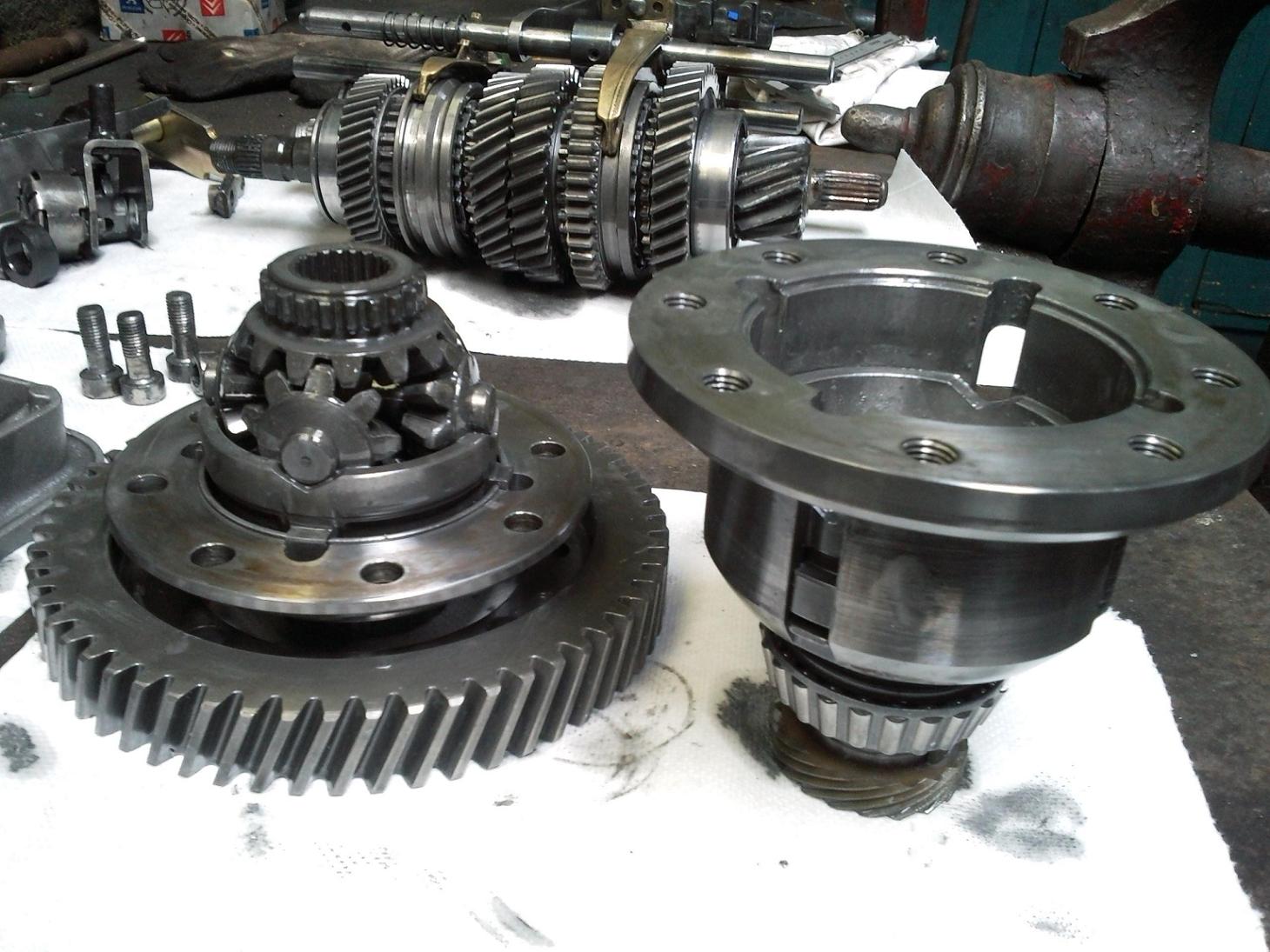

Sinon j'ai démonté mon autobloc cet aprem, apparement il va bien, les nouvelles vis sont commandées et arriveront dans la semaine.
Le photos demain.

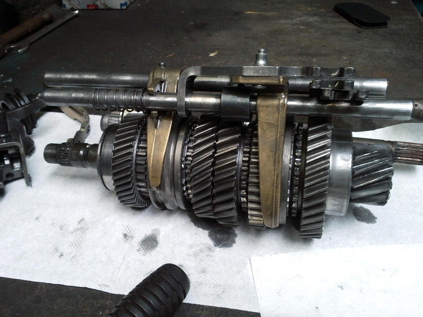

Re: [Yannou] 205 Rallye Gr A, Boite en cours de remontage.

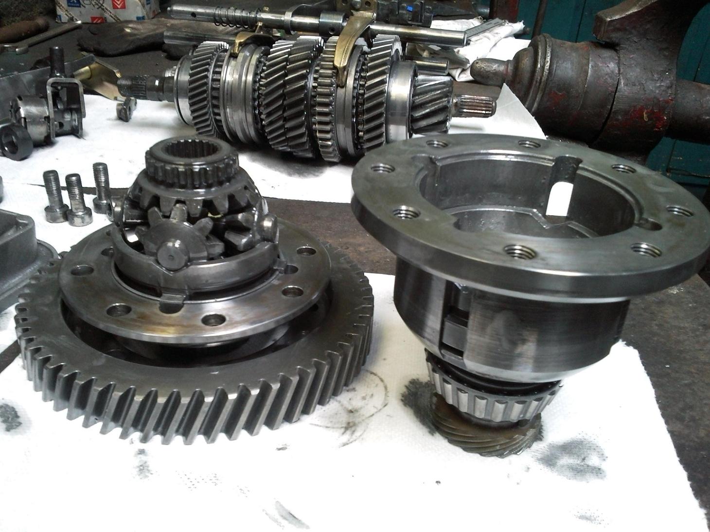

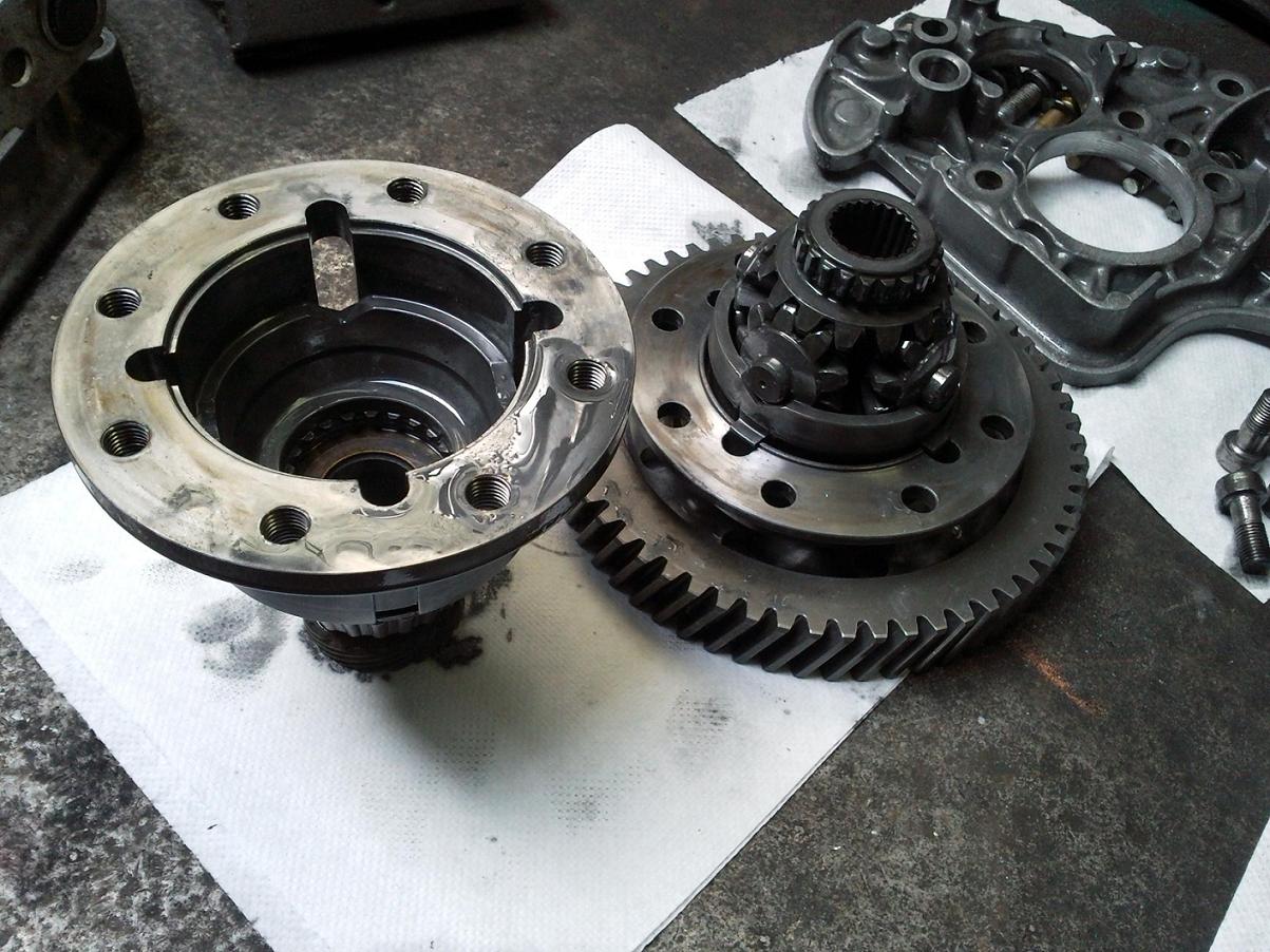

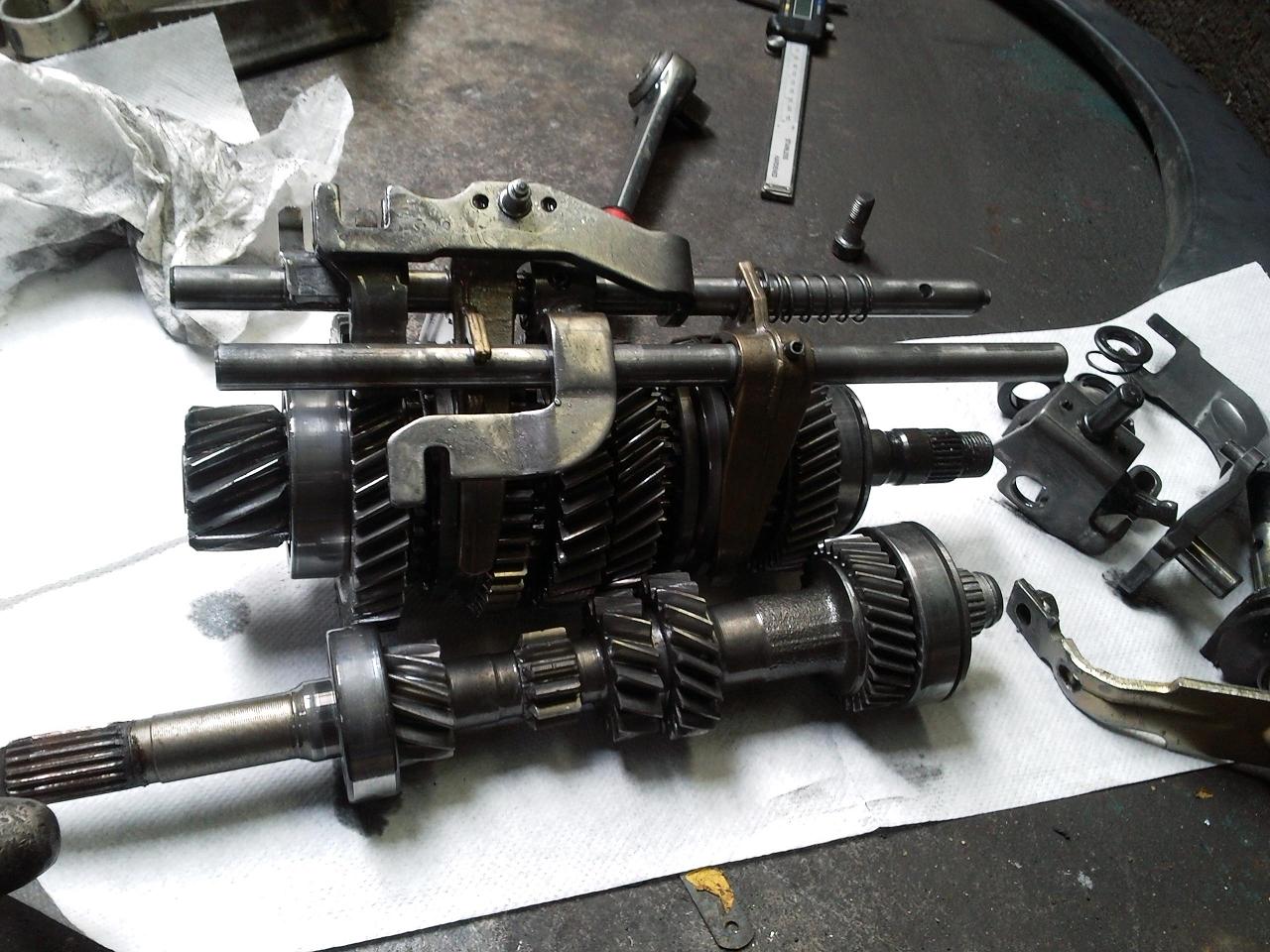

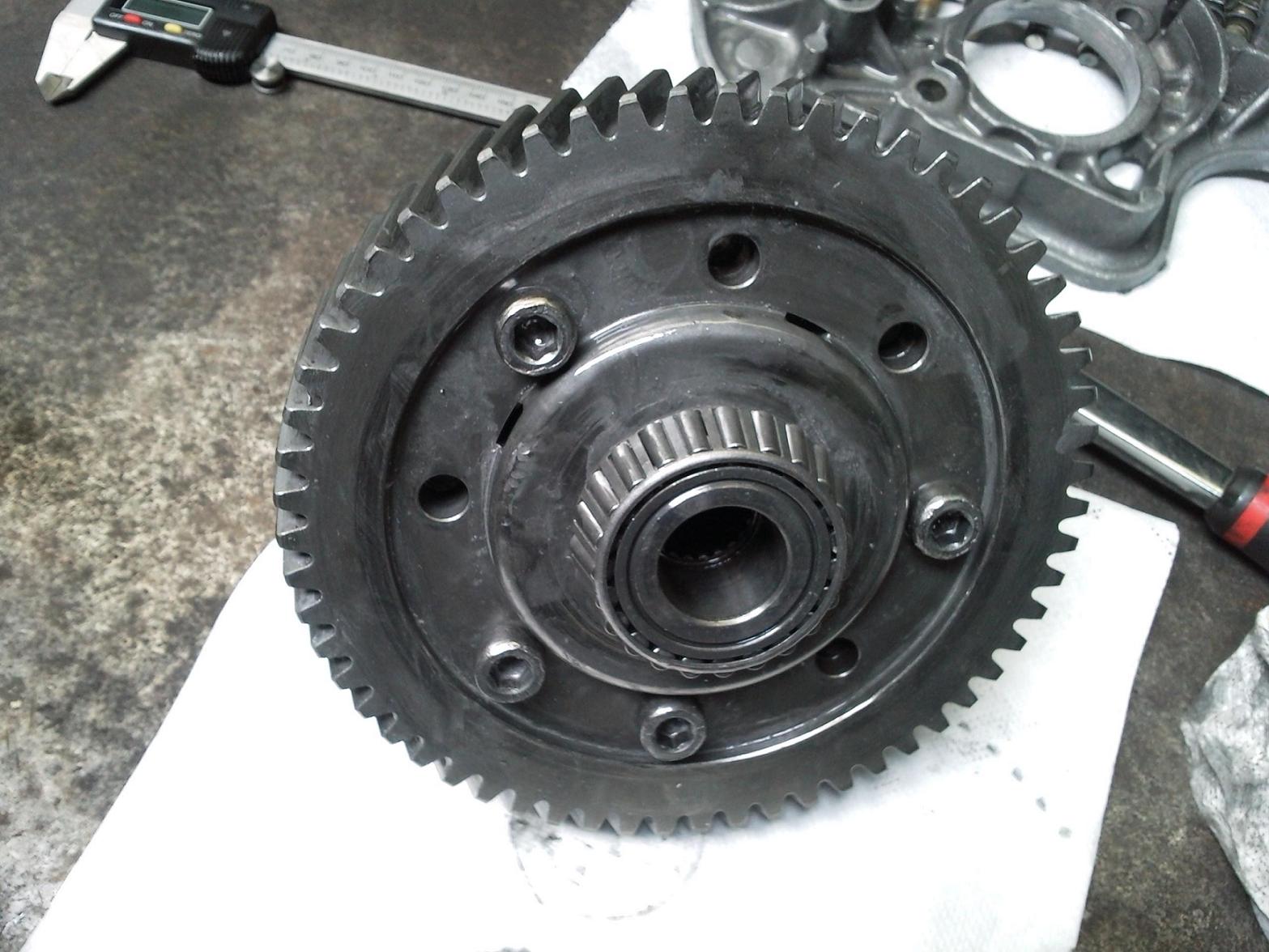

Photos:
- Yannou
- Messages : 1866
- Localisation : St Etienne
- Has thanked : 18 times
- Been thanked : 229 times
Suite:
Pour le nombre de dents:
1ère: 41
2ème: 33
3ème: 36
4ème: 44
5ème: 41... mais je sais plus quel pignon j'ai compté
La prochaine fois je compterais aussi ceux d'en face, ça sera mieux....
(C'est juste pour pouvoir mettre des trucs de temps en temps dans le topic et pas tout divulguer d'un coup !!!!
1ère: 41
2ème: 33
3ème: 36
4ème: 44
