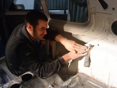

cette après midi j'ai eu de l'aide :D , Merçi Stann ;)
sa à bien avançé les travaux <oo>

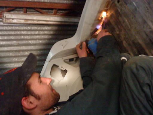

Je vous avais dit que j'allais y mettre le feu, bon l'as c'est de la rigolade .
Allez zou, ponçage...

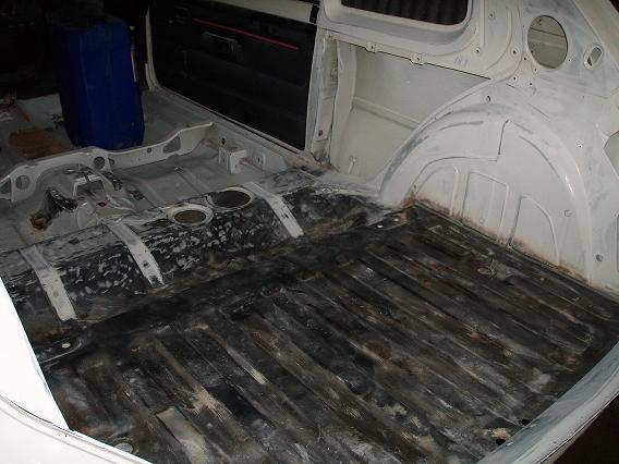

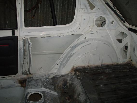

Prochaine étape:
:bien: soudure (reboucher les trous, remplaçer les boulons qui ont coupés)

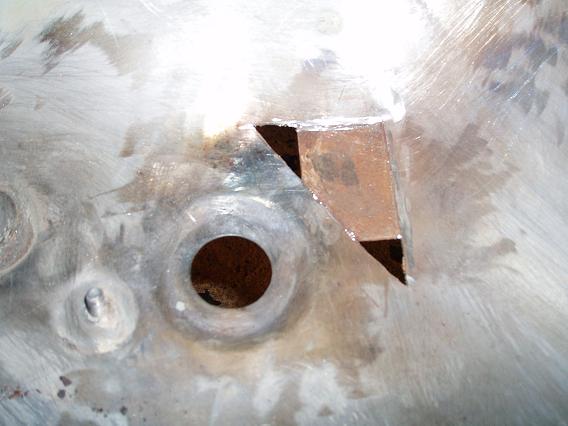

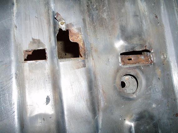

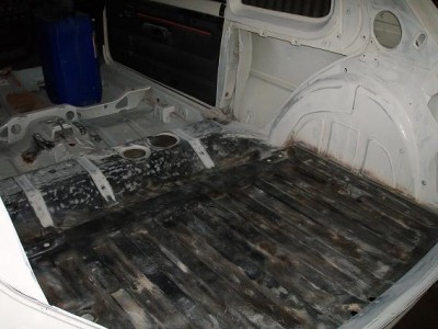

Ce soir le bilan est tristre :crying: de la rouille,de la rouille et encore de la rouille.Y as pas 50 solution pour sauver cette 1.9 , faut découper le coffre complètement et le remplaçer par un autre sain :ok: Sinon dans 5 ans la rallye 1.9 , elle fini en cube :crying:
Voici mon projet (voir photo), une pièce comme celle si , sa existe en neuf?
Dites moi ce que vous en penssez ??? c'est faisable :ok:
Voilà le projet

C'est rouillé à se point?
Tu peut toujours y préléver sur une autre caisse :unsure:

Aubrey a écrit :C'est rouillé à se point?
Oui , les longerons sont tous rouillé. Dessus sa va , dessous c'est à prendre peur :crying:
En faite , à des endroit y a pas de blacksonne, donc la rouille c'est logé entre les toles assemblées, donc impossible à voire, mais quand j'ai commençé à découpé des toles pour les remplaçé, bein rouille perforente :crying: une disaine de trou sur la partie du coffre :wacko:

Perso, en voyant ton plancher, il vaut la peine d'etre refait en le meulant bien a la brosse métallique et traité ant-rouille bien comme il faut, et le tour est joué :ok:
Car remplacer un plancher de coffre, tu ne t'en sortira pas et elle risquerait d'etre cubé avant les 5 années dont tu parlé... :crying:

Je vais faire des photos , pour vous montrez l'étendu des dégats.Allez zou :crying:

Le mieux serait de trouver un des derniers modèles en casse style 97/98 et de découper toute la partie AR,la dépointer et ensuite la remplacer sur la tienne.
Par contre fonce,le marbre sera impératif pour éffectuer cette intervention.Tu ne peux pas faire çà à la Gipsy King ;) :ok:

voilà dans quel état est les tole du desous de caisse
Voilà dans quel état est le longeron

C'est le plus simple si, maintenant que je me suis fait suer à tout refaire le compatiment moteur , hors de question de changer de caisse.Faut que je trouve une solution :unsure: .Le pire c'est qu'il y as juste le coffre qui est touché, le reste c'est niquel .

dans les longerons c'est souvent que c'est rouillé c'est pour ça tu y fou du rustol et une semaine après tu corps creux
tu avais des trous dans le plancher? ou juste ronger par la rouille?

si tu veux fonce je te prête mon retourne voiture que j'avais fait pour la mienne j'en ai pas besoin pour la mienne pour le moment, en plus tu as de quoi sabler avec ton compresseur ça ira super bien pour décaper la rouille
