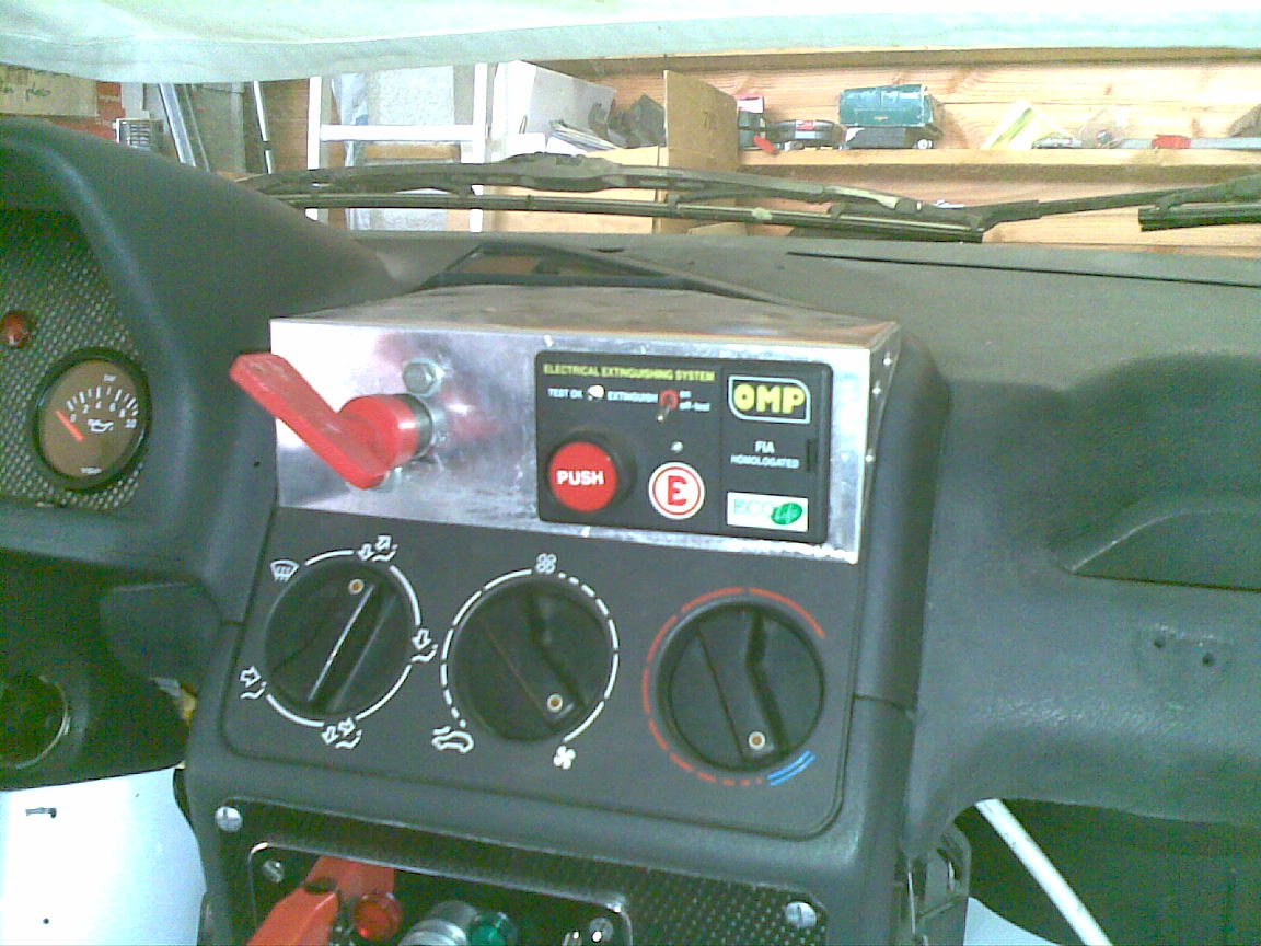

salut

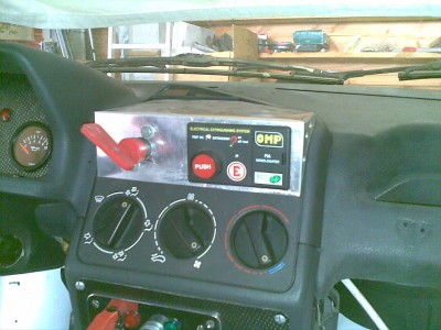

agencement du tableau de bord:
creation d'un support coupe circuite et extincteur auto sur cette piece en alu, je vais fixer un support 3 manos et le tout sera peint noir mat ou recouvert de feutrine noire

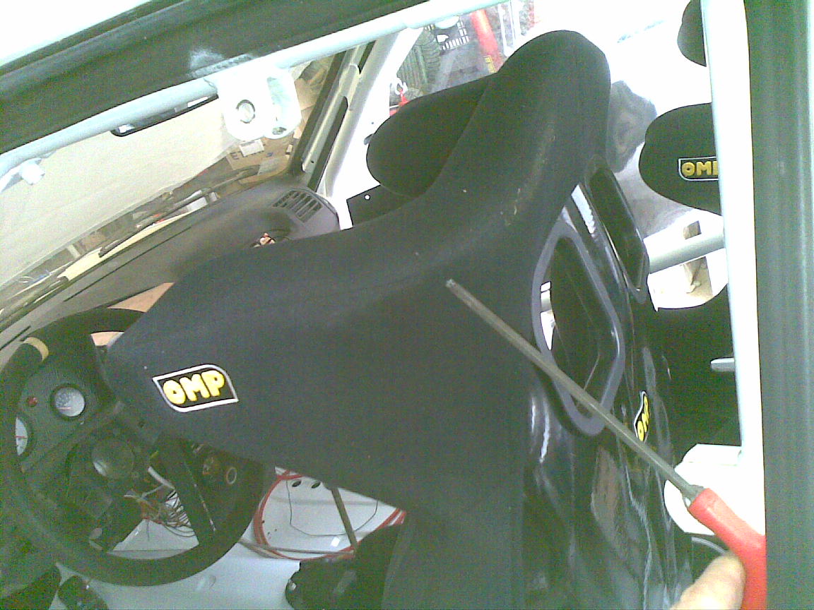

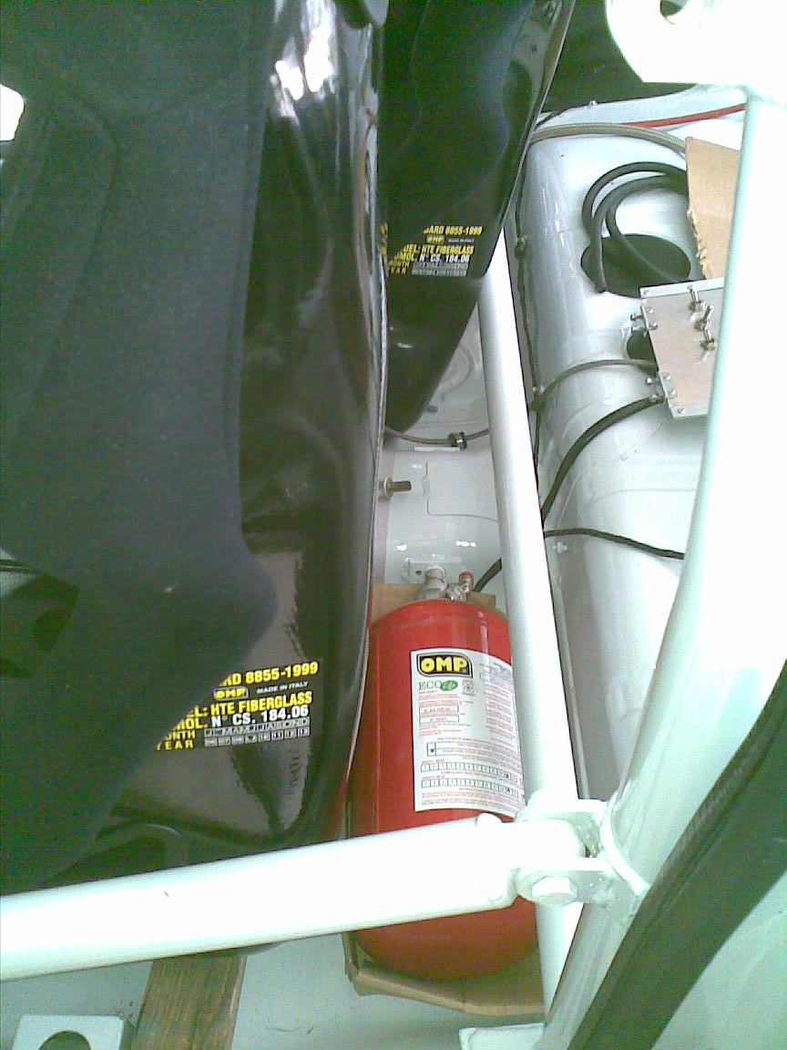

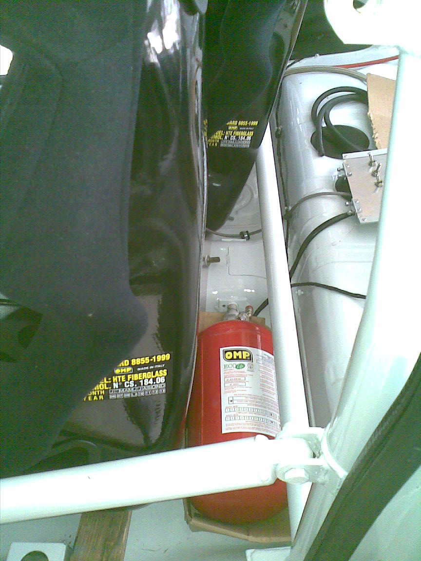

l'extincteur auto derriere le siege pilote le soucis du moment: faire entrer les baquets malgres les renfort d'angles 2 solutions:
- echancrer (proprement) au niveau de l'extremité de la cle allen le bacquet => a-t-on le droit?
- virer les renforts d'angle.....domage

C'est le gros soucis de ces baquets à oreillegtsorcier a écrit : 2 solutions:
Après, je ne pense pas qu'échancrer soit autorisé (modifier des bacquets homologués, ne peut que faire perdre l'homologation si on pense aux principes de la FFSA
Virer les renfort d'angle reste dommage, mais simple à réaliser et autorisé (si je me souviens bien de cet arceau puisque ce n'est pas possible sur tous
Après, il est encore possible, soit de changer de siège, soit de le déporter un poil plus vers le centre de la caisse (si c'est possible
Mais d'autres auront peut-être des idées

Re: GT Sorcier en F20XX
Moi mon idée est:
VIRER ces baquets car c'est trop moche
Non c'est mon point de vue
, je trouve les baquets a oreilles vraiment pas beau mais c'est ta voiture donc c'est ton choix.
Celà, dit, je t'incite plus a garder ton renforts d'angle et de changer de baquets.
Il faut pas lésiner sur la sécurité avec un arceau, et de plus en cas d'accident (je ne te le souhaite vraiment pas mais bon faut prévoir), je pense que ce renfort serait bien utile
Donc en gros, vends ces 2 baquets pas beau
et achète toi 2 beau SPARCO EVO
Vivement la suite
Vivement la suite

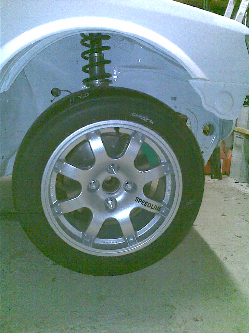

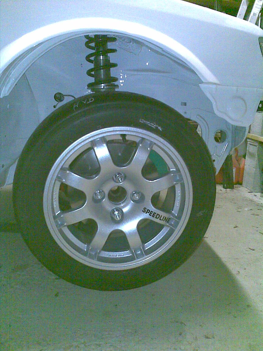

salut

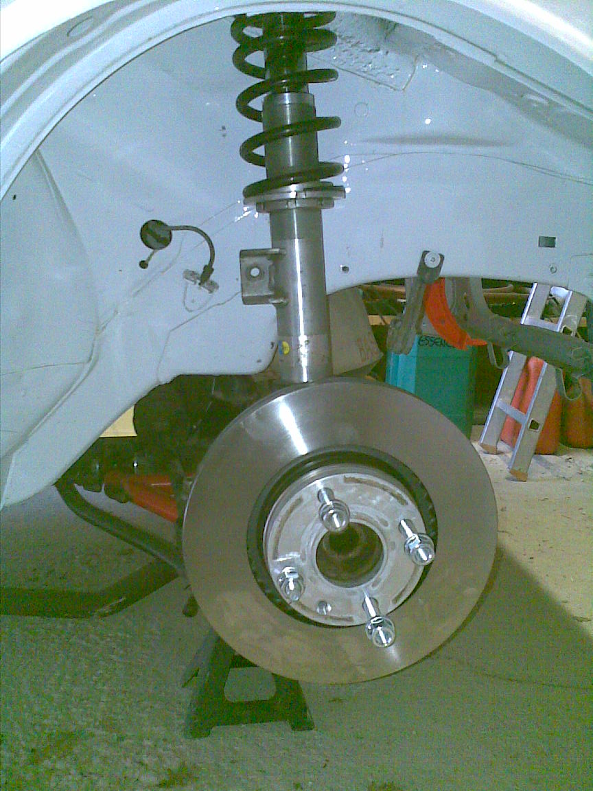

du nouveau du coté des roues les ailes sont bien remplies
pour les baquets je pense que sa doit pouvoir rentré
moi dans ma 205 j'ai un sabelt taurus en pilote sa passe hyper juste
essais de descendre au max ton baquet et de le déporté un peut vers le centre de l'auto
Salut
tres jolie avec les cales et les jantes
t'as vue la gueule que sa lui donne, racé, elegant, tonique, La CLASSE qu'oi
je suis content que tu reprenne dignement la suite du montage, j'attend la suite avec impatience
a+
a+
A l'avant les roues rentrent pil poil a la verticale des ailes
pour les bacquets, j'ai commandé de l'equerre en alu brut pour pouvoir faire mes fixations et essayer de faire rentrer ces foutus oreilles
