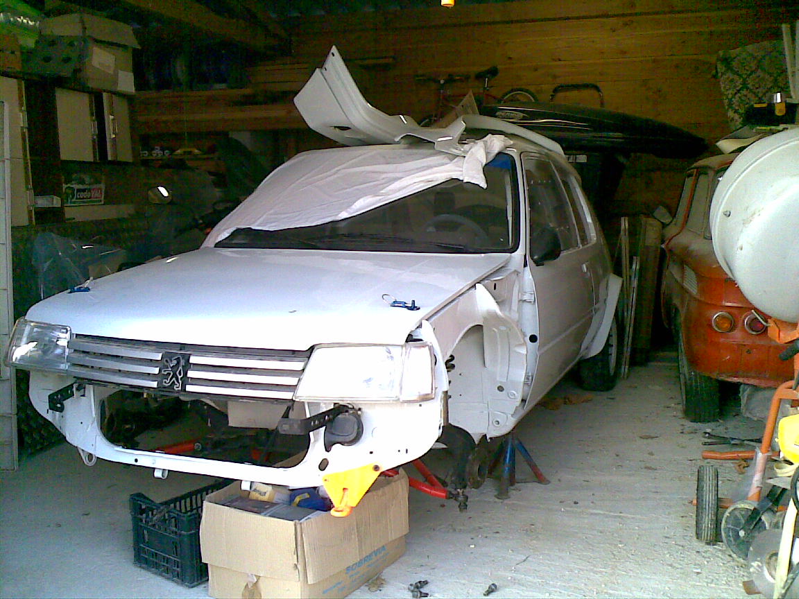

Salut à tous et à toutes.
bon, je sais , rien d'original dans le titre c juste un clin d'oeil à Fred ;) qui à deja bien avancé mon travail :ok: .
je me decide donc à attaquer la finition du montage de cette 205.
pour commencer les choses simples et peu couteuses:
diverses pieces que je recupere de ma Rallye verte.

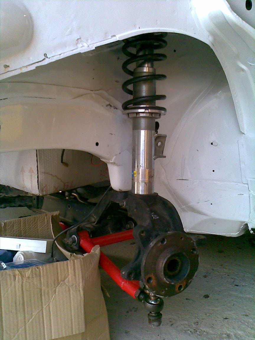

ammorto
ammorto

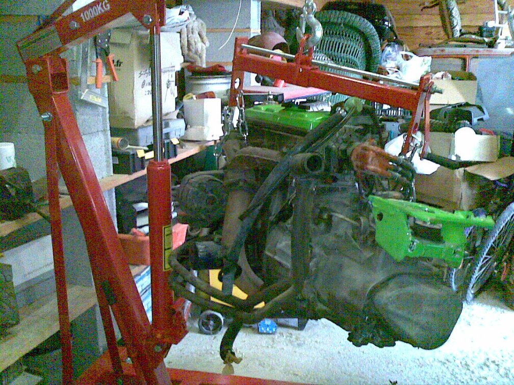

démontage de l'ensemble moteur/boite: la boite par chez Mika R.Racing
demontage moteur boite

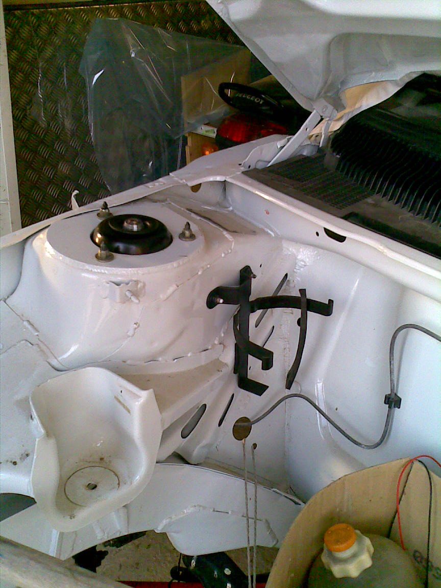

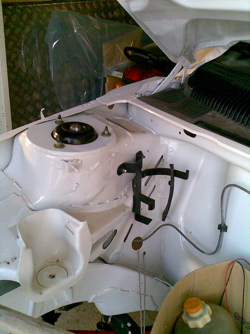

support vase expansion renové

pour ceux qui ne me connaissent pas (cad quasiment tout le monde :rolleyes: ) et les autres qui auraient des doutes voir la photo plus haut "support vase expansion renové " : c pas des blagues => nettoyé, poncé et repeint noir mat <oo>
et si vous me croyez toujours pas j'ai toujours mes livres de récitation du CP en excellent etat :ok:
le pire c'est que c'est vrai !!!!!!!!!!!!

dit pas des betise on vois bien qu'il est en carton le support du vase d'expansion sur la photo :lol: :lol: :lol:

ze_king a écrit :dit pas des betise on vois bien qu'il est en carton le support du vase d'expansion sur la photo :lol: :lol: :lol:
si vous me cherchez je suis déjà plus là :ph34r:
n'empeche elle est trop belle cette auto :ok:
non, non. j'avais enlever le vase pour refaire son support.
le carton c'est mon nouveau support moter du coté boite des chez Embal Age Racing.......... <oo> <oo> <oo>
