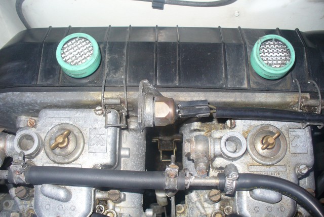

ma boite a air a des petits bouchons verts,d'ou provient- elle?

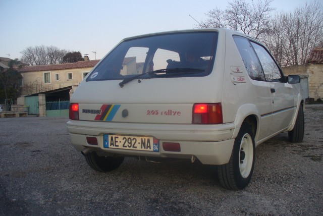

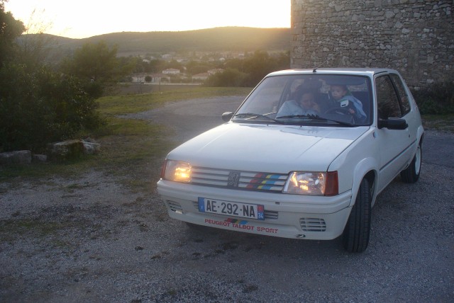

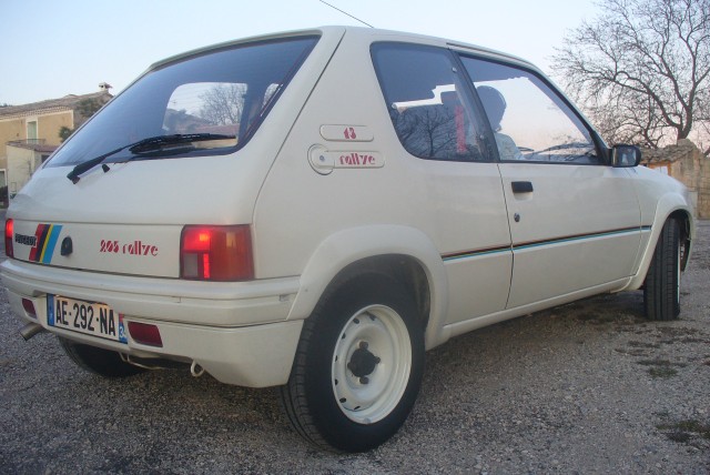

Bonjour,petite sortie après le week-end dernier, après le églge des carbus chez monsieur Chazel: elle tourne bien rond :ok:
Mes coplilotes
Mes coplilotes

concernant ta boite à air, fais moi une petite photo je te dirais si c'est d'origine ou pas....

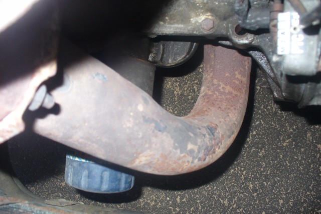

Voila, j'ai l'inter bosal mais pas trop le temps, et le col, ca a l'air d'un simple gros tube <_<

Bien belle, cette petite rallye,
tu es dans la région de Montpellier ??

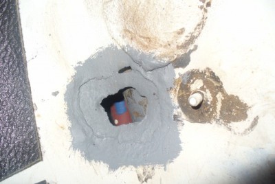

J'ai d'autres petites photos, de ce qui me reste à faire aussi :( , mais ça n'empeche pas de rouler :mrgreen:
Chacun appreciera :ok:
2 au-dessus, 2en-dessous
tant que ça marche comme ça
en plus du bas d'aile arg
la suite à l'arg
la suite à l'arg

la boite à air, non c'est pas d'origine..... elles existaient avec des prises d'air mais pas comme ça...
ton tube de descente, tu peux le changer, apparement y'a pas de cloison et ça marche vraiment moins bien comme ça... :(
sinon traite rapidement la rouille oui, avant que ça ne s'aggrave... ;)

Bonsoir, aux vues des courbes (puissance/couple) après le passage au banc, c'est une "configue" qui fonctionne pas mal apparemment :ok: : je verrais plus tard(collecteur réplica :rolleyes: ) pour le changer...

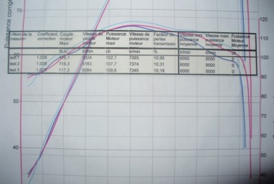

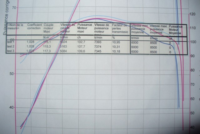

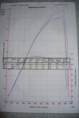

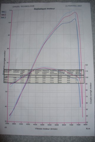

Bonjour, comme promis, je mets les courbes du passage au banc, avant/après le réglage des carbus par Mr Chazel.... :mrgreen:
Elle est vraiment stock origine avec ses 270000 kms :ok:
A vous d'apprécier B)
Avant/après
Avant/après

La vache, elle a la santé dis donc !! <oo> :ok:
Le couple un poil en dessous de la valeur "vendue sur papier" mais assez constant et plage intéressante ! Ca chute avec les chevaux, c'est bien ça ! :ok:

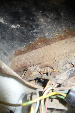

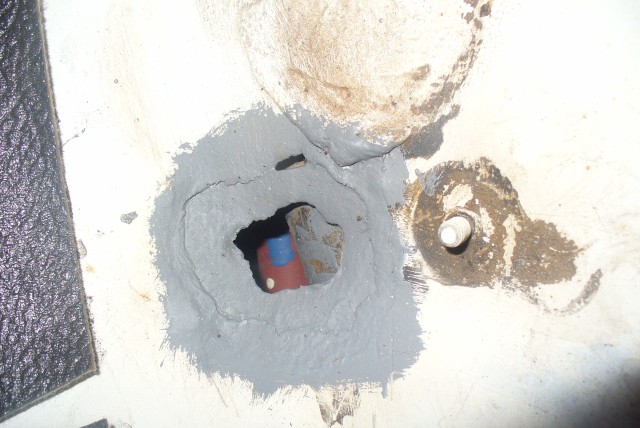

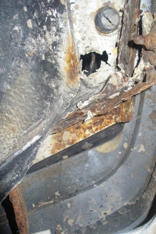

Bonjour, alors ce qui va suivre va peut-être hérisser les cheveux de certains <_< mais il fallait vraiment que je stope cette corrosion, et n'ayant pas de garage, j'ai paré au plus urgent, avec les moyens du bord, en sachant que le mieux serait de changer les bouts de toles, ou de la donner à un carrossier :wacko:, mais on ne peut pas toujours tout faire, enfin là j'apprends sur le tas , en attendant de faire mieux :ok:
Vue de l'intérieur
Vue de l'intérieur
vue de l'intérieur.JPG (31.04 Kio) Vu 3112 fois
les dégats
les dégats
les dégats.JPG (22.93 Kio) Vu 3112 fois
le joint bi-matière...
le joint bi-matière.JPG (38.22 Kio) Vu 3112 fois
au coin...
au coin...
au coin....JPG (28.62 Kio) Vu 3112 fois

:blink: :o :crying: Je me plaignais de l'état de la mienne, mais alors là c'est déprimant :( Rhoooooo la vache :crying: !!!!!!
Qu'est ce que tu compte faire????
Herve
Messages : 826
Been thanked : 12 times
Re: Un nouveau en voiture blanche
Message par Herve »
Bonjour, dans un premier temps, je pare au plus urgent: même dans le sud il continue à pleuvoir :angry: alors je vais m'efforcer de refaire l'étanchéité de mon aile, je vais remettre du mastic en bas d'aile et du joint entre l'aile et la caisse pour éviter les rentrées d'eau <_< en sachant très bien que ce n'est que du temporaire bien sur....... "_"

Le convertisseur de rouille a l'air de pas mal marcher, moi j'ai passé ca sur tout le fond et une partie des intérieur d'aile arrière. A voir si dans le temps ca tiens mais j'avait déja testé sur du métal rouillé qui reste dehors en permanece et c pas si mal...
