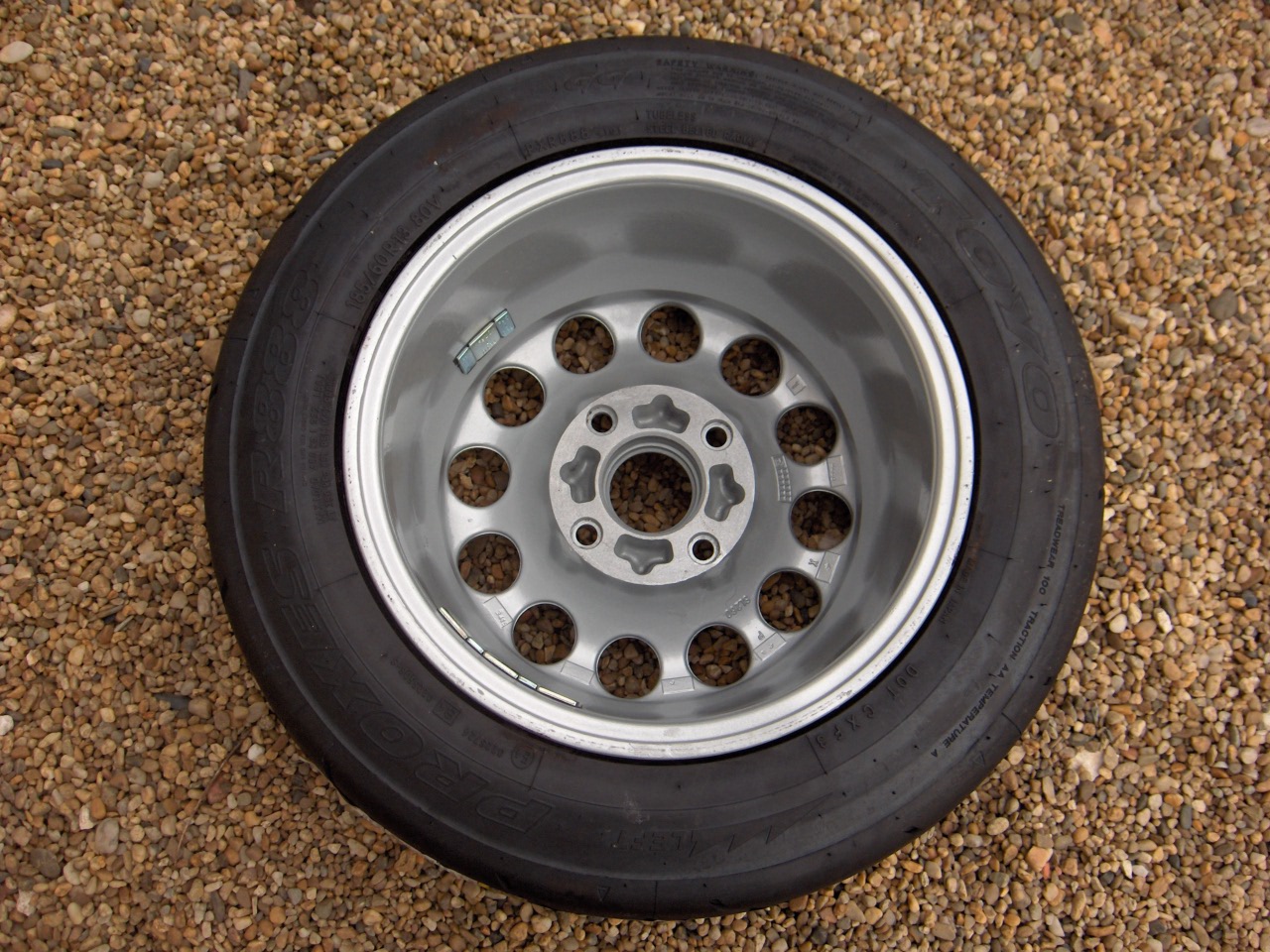

Re: Ma 205 Racing: Modifications et préparation
<oo> Ces jantes ,bondiou qu'elles sont belles :blush:
t'as pas mit l'indice enface de la valve :p
Messages : 10862
Ca sert à rien ;) :ok: ,par contre je les ai monté dans le bon sens de rotation :lol: :lol: :lol:
Messages : 10862
fonce58 a écrit :<oo> Ces jantes ,bondiou qu'elles sont belles :blush:
Merci,ben oui elles sont neuves :bien:
Messages : 10862
J'ai réussi à trouver des centreurs Speedline au bon diamètre :ok:

Messages : 10862

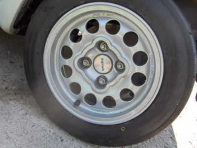

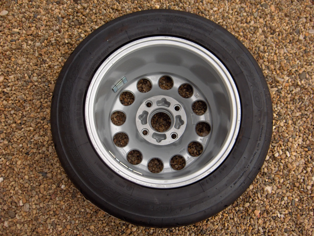

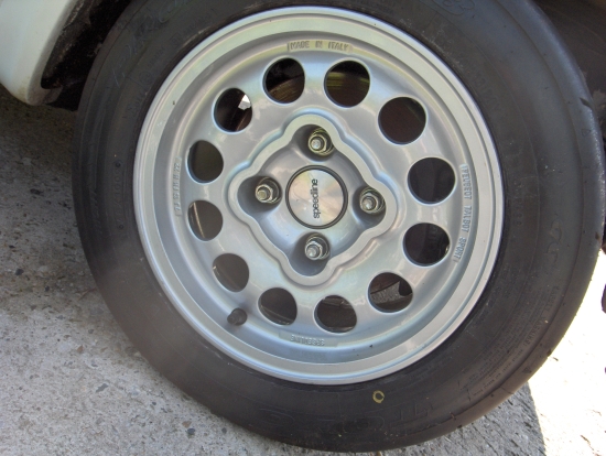

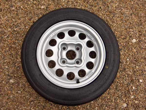

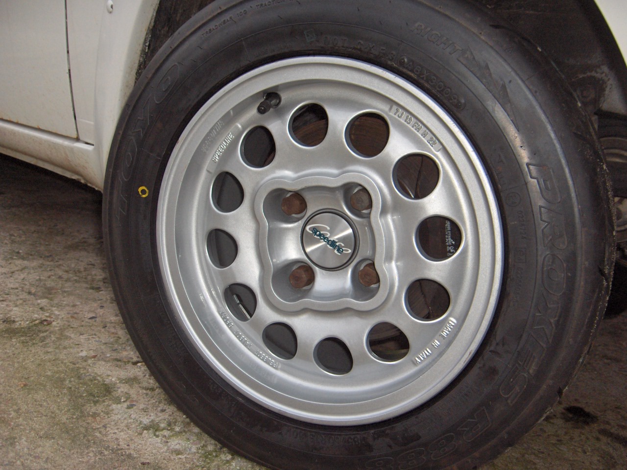

Aujourd'hui çà y est,les roues sont terminées et les pneumatiques montés :ok:
Je les ai installées sur l'auto.Il n'y a plus qu'à les roder un peu. ;)
Coté extèrieur
Coté extèrieur
Coté intèrieur
Coté intèrieur

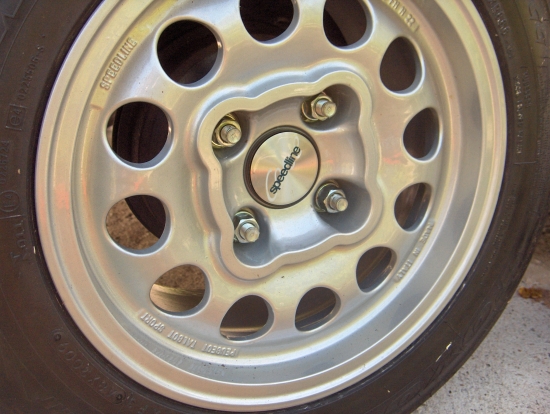

Vue du centreur
Vue du centreur

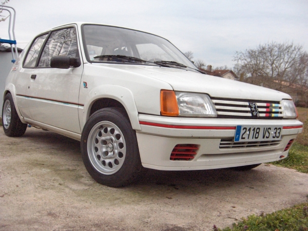

Les voilà en place
Les voilà en place

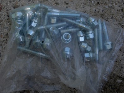

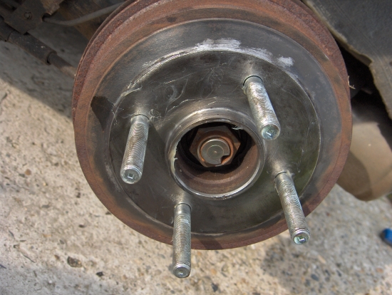

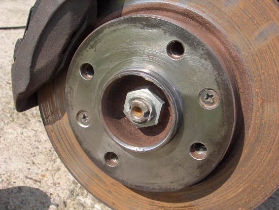

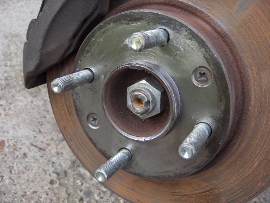

Remplacement des goujons de roues ;)
Un brossage pour que ce soit bien propre
Depuis le temps que je devais le faire,il est grand temps :mrgreen:

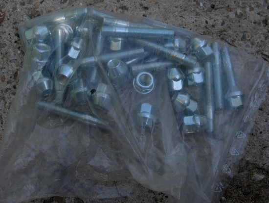

Goujons et écrous
Goujons et écrous
Voilà pour les arrières en 82 mm
et ceux de l'avant en 62 mm
J'ai donc remplacé mes goujons arrières qui étaient en 62mm et trop courts pour les PTS Gr A,par des 82mmm
et passer ainsi les 62 mm à l'avant.
Jante arrière
Jante arrière
Jante avant
Jante avant
