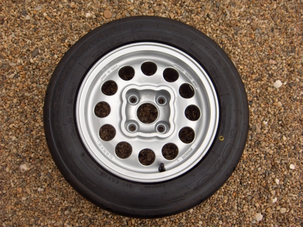

Aujourd'hui çà y est,les roues sont terminées et les pneumatiques montés :ok:
Je les ai installées sur l'auto.Il n'y a plus qu'à les roder un peu. ;)
Coté extèrieur
Coté extèrieur
Coté intèrieur
Coté intèrieur
Vue du centreur
Vue du centreur
Les voilà en place
Les voilà en place
Messages : 11393
Been thanked : 70 times
Re: Ma 205 Racing: Modifications et préparation
Je vais cependant comme pour l'AR monter des goujons avec écrous afin de supprimer les boulons d'origine. ;)

Messages : 11393
Aller c'est parti!!!!,..........................je m'y mets de suite. ;)
Remplacement des goujons de roues ;)
Un brossage pour que ce soit bien propre
Depuis le temps que je devais le faire,il est grand temps :mrgreen:
Goujons et écrous
Goujons et écrous
Voilà pour les arrières en 82 mm
et ceux de l'avant en 62 mm
J'ai donc remplacé mes goujons arrières qui étaient en 62mm et trop courts pour les PTS Gr A,par des 82mmm
et passer ainsi les 62 mm à l'avant.
Jante arrière
Jante arrière
Jante avant
Jante avant
