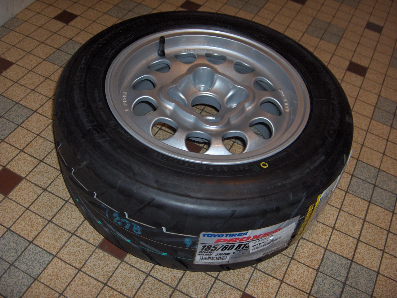

Messages : 10862
Re: Ma 205 Racing: Modifications et préparation
Pas eu besoin de sangle du tout,le montage s'est déroulé sans problème.
Un bon graissage du talon du pneu,la jante aussi.
Montage doux et l'affaire est faite,pour le gonflage,cela a été impeccable.
Gonflage à 3 bars et remise à bonne pression de 1,8 bars.
Je vais le laisser se reposer avant de faire l'équilibrage ;) :ok:
Vue extèrieure
Vue extèrieure
Vue intèrieure
Vue intèrieure
