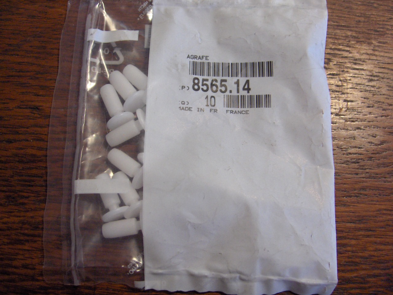

Pièces d'origines nécessaires à la fixation des extensions:
-agrafes Réf 8565.14
Agrafes de fixation
