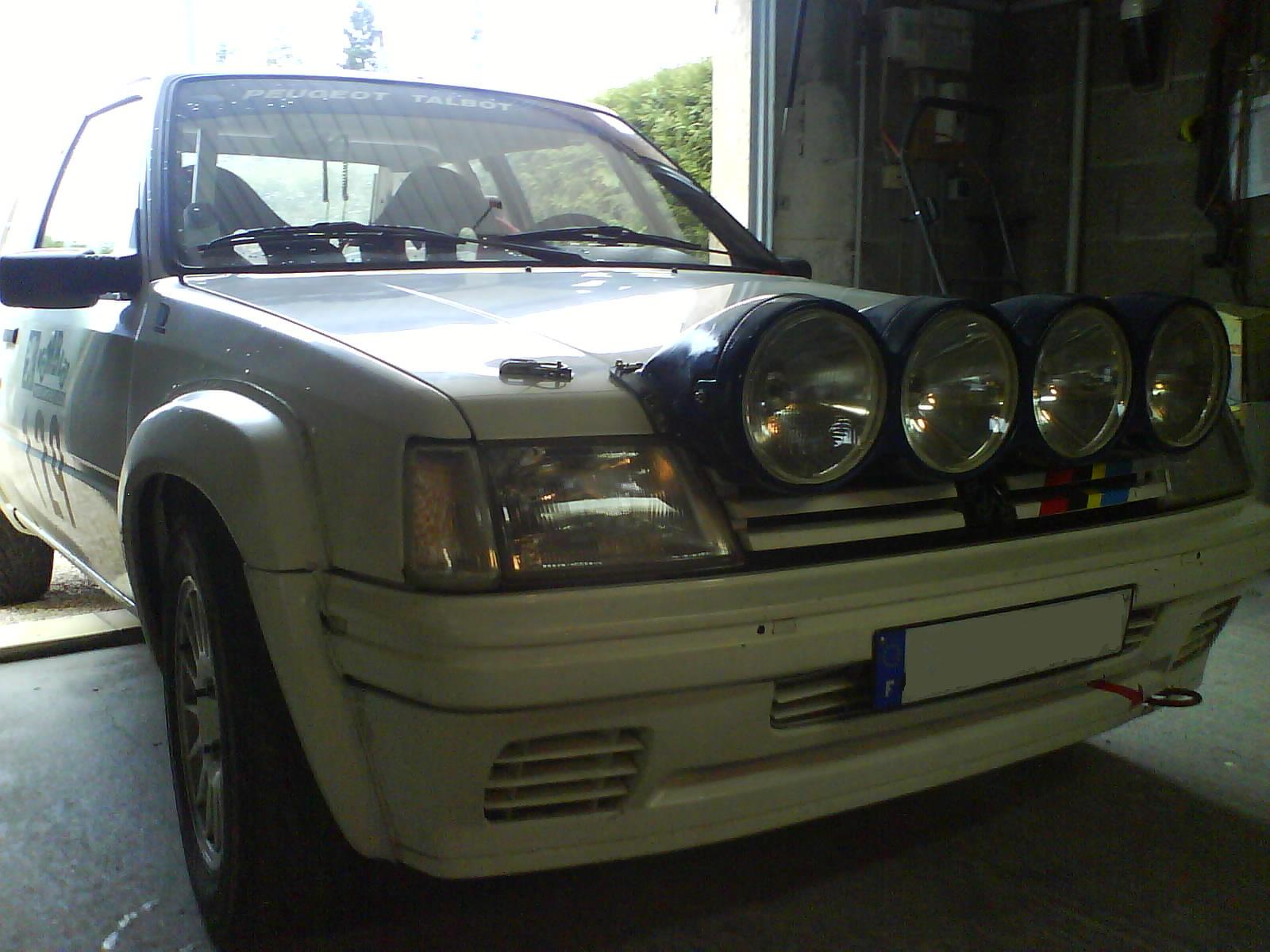

Pour ceux qui ont un montage similaire,capot fibre et rampe de phare en fibre attachée par targettes,y'a t il une astuce pour éviter les vibrations de la rampe,la seule fois ou j'ai roulé en course comme ca,ca faisait stoboscope du macumba light <oo> :wacko: :unsure: en fait,c'est le capot qui est un peu trop souple,je n'avais pas ce soucis avec le capot d'origine....il faudrait coller quelque chose entre le capot et la traverse supérieure je pense...du polystirene peut etre ? :unsure:

Et avec des tirants entre la rampe et le PC histoire de la mettre un peu en contrainte ça le ferait pas?

Lilive a écrit :Et avec des tirants entre la rampe et le PC histoire de la mettre un peu en contrainte ça le ferait pas?
Ouai +1 avec Lilive :ok:
Ou alors tu remonte ton capot d'origine avec "_"
Capot d'origine, certe plus lourd => perte de temps
et celui en fibre moins lourd mais a cause des vibrations tu as un mauvais éclairage => perte de temps "_"
Mais si tu veux accoupler les 2 éléments fibre, installe des tirants du bandeau de parchoc jusqu'a la rampe :ok:

Monte tes deux capots avec 4 attaches rapides et t'enlèves les compas....
Ensuite tu laisses ton capot fibre comme il est et tu mets ta rampe sur le tôle avec des pops.... et puis on fera l'échange à l'assistance...
Sinon, comme ils disent plus haut, mets deux tirants entre la rampe et le PC et tu les contraints un peu pour bloquer le capot... la rampe ne vibrera plus... (enfin pas plus que le pare choc vu tes amortos...)

MclPrimo a écrit :Monte tes deux capots avec 4 attaches rapides et t'enlèves les compas....
je sais plus qui j'ai vu qui faisait ça, mais ça allais encore plus loin parce que les deux capot était en fibre.
un normal, un avec la rampe moulée dedans !
par contre ca tenait pas avec 4 attaches rapide, il y avait encore les compas.
mais bon les compas c'est que 2 écrous de plus a enlever, ca fait pas perdre des heures non plus ;)

Pour ton problème, le fait de brider le capot par l'intermédiaire des attaches-capots pourrait certainement améliorer le phénomène ;)

Ba justement,Oliv' n'a qu'une 406 break déja remplie à ras le toit :wacko: un peu plus,elle ressemblera plus à une auto qui attends le ferry pour traverser la Méditérannée :mrgreen: :ph34r: :D nan,sérieux,je vais voir pour des tirants(si quelqu'un a de photos je veux bien) ou alors essayer comme je pense en calant bien le capot en dessous avec du polystirene ca serait simpe et pas cher :) Pour le poids,oui,j'ai déja réussi à compenser le surpoids de la boite Be3/6 avec le capot,hors de question de l'enlever à présent,j'ai pas une auto des plus légère de ma classe,surtout en rallye,j'ai un copi qui ne fait pas dans le light ............ :mrgreen: :ph34r: :D :p

a mon avis le morceau de polystyrène ne servira a rien
je pense que ton capot et pas assez rigide.
ta rampe force vers le bas le PSE ce dégradera tres rapidement.
Mets plutôt des tirant et colle un renfort sur ton capot
Tu peux dans un premier temps juste essayer avec un renfort et voir si c'est mieux.
Si tu monte les tirants le fait pas sans un renfort.
