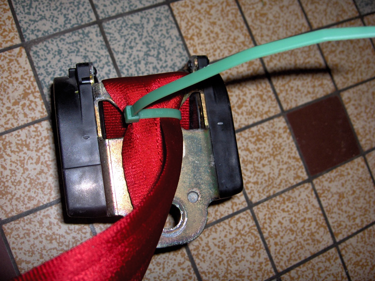

Hier,j'ai donc terminé le nettoyage des 3 autres ceintures,l'AR gauche et les deux avants.
Voici comment j'ai procédé pour les avants (vu que les AR sont statiques,il n'y a aucunes difficultés particulières)
Pour l'avant,il suffit de la fixer sur sa partie basse uniquement.Une fois bien serrée,la dérouler entièrement et l'empêcher de se réenrouler en la bloquant.
Ici,j'ai utilisé un vulgaire collier ryslan duquel je l'entoure en passant dans le support et idem pour l'autre.
On la bloque avec un collier
Ensuite,prendre une bassine dans laquelle j'ai mis du savon de Marseille liquide mélangé à de l'eau tiède,et on laisse tremper la matinée ou 4 heures,dans mon cas,il y en avait bien besoin.(ATTENTION : que la ceinture pas le mécanisme, :lol: :ok: ) Je fais une photo après coup ;)
Trempage pendant 4 heures
Après cette bonne séance de trempage,un bon coup de karcher recto verso sur toute la longueur,c'est là qu'on s'apreçoit qu'au fil des ans elles se salissent,car çà jute bien pas propre :lol: ,ensuite on peut passer au séchage qui se fait posé sur un radiateur tout bêtement. ;)
Résultat : c'est comme NEUF :o ;) :ok:
Le résultat final
Le résultat final
Il n'y a plus qu'à poser tout l'ensemble

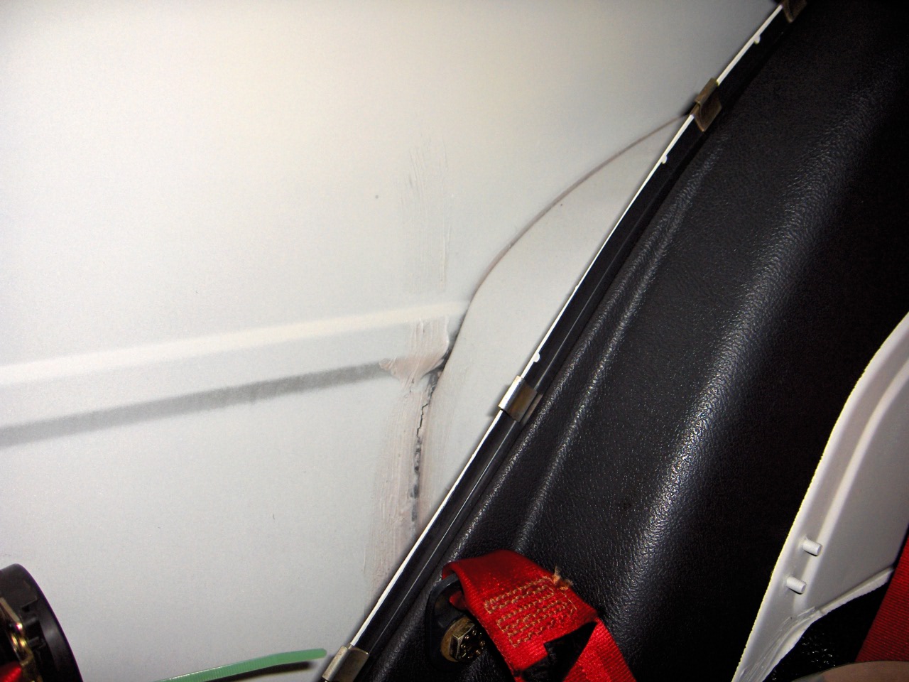

Pour ce qui est de l'intèrieur,j'ai dû redémonter mes garnitures AR car j'avais oublié leurs agrafes de maintien.
Réf 6992.67 x 8 agrafe (4 par cotés)
Clips de maintien des garnitures AR
Pour info,il y en a 4 par cotés,......

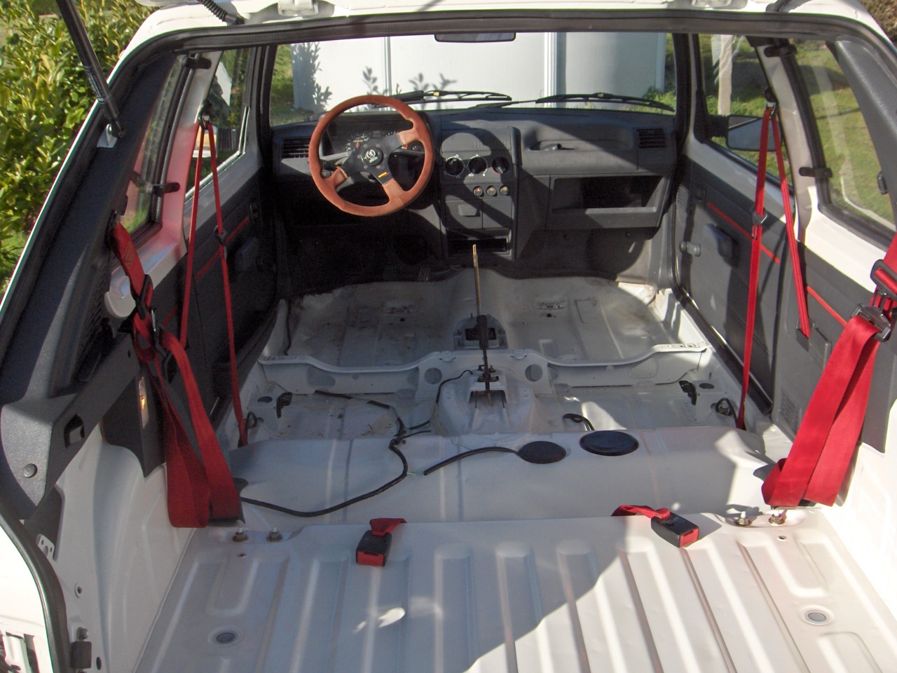

Remontage des garnitures,finir la pose des ceintures AV et AR et voilà quelques clichés du chantier:
Vue d'ensemble de l'habitacle 1
Vue d'ensemble de l'habitacle 2
Vue d'ensemble de l'habitacle 3
Certains auront pu remarquer que sur la fixation haute de la ceinture AR gauche il manquait la patère (c'est le cache qui recouvre le boulon de fixation) ;)
Je vous donne également la réf si çà peut servir :ok:
Réf 8975.88 x 2 Patère ceinture
Elle a trouvée sa place à l'heure ou j'édite :ok:
