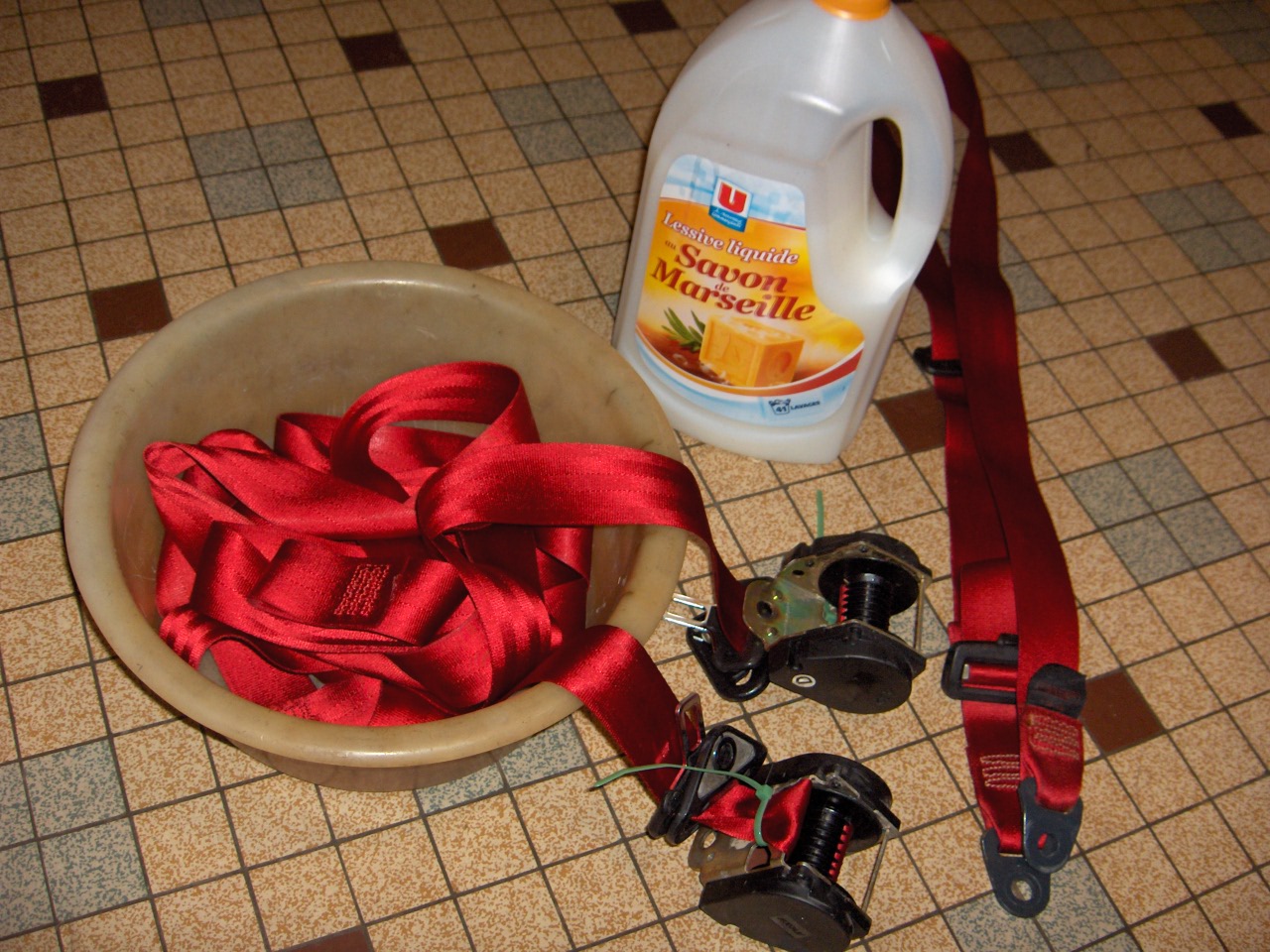

Aujourd'hui je pense avancer le rhabillage de la porte gauche.
Finir le nettoyage des ceintures AV au savon de Marseille.Là,elles trempent ;)
Je vous indiquerai ma méthode puisque l'essai sur l'AR droite a été cocluant. :ok:
Messages : 11315
Re: Restauration de ma Rallye N°2: En Cours de remontage

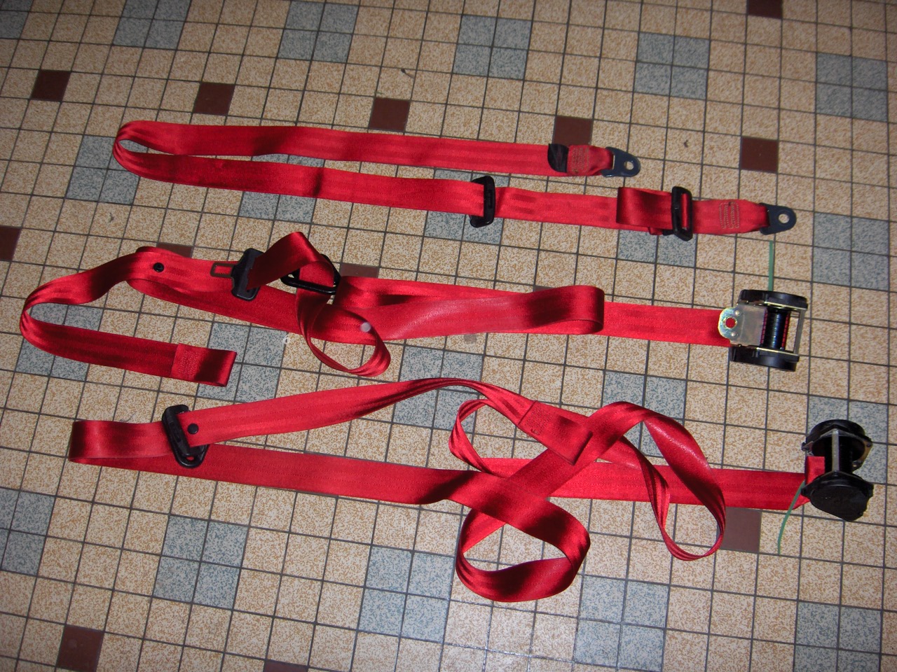

Hier,j'ai donc terminé le nettoyage des 3 autres ceintures,l'AR gauche et les deux avants.
Voici comment j'ai procédé pour les avants (vu que les AR sont statiques,il n'y a aucunes difficultés particulières)

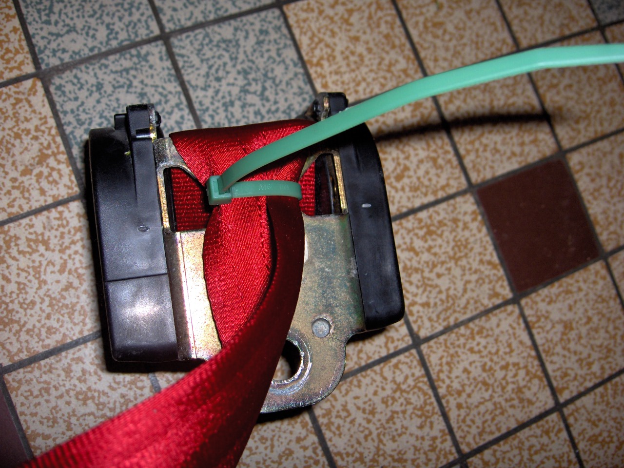

Pour l'avant,il suffit de la fixer sur sa partie basse uniquement.Une fois bien serrée,la dérouler entièrement et l'empêcher de se réenrouler en la bloquant.
Ici,j'ai utilisé un vulgaire collier ryslan duquel je l'entoure en passant dans le support et idem pour l'autre.
On la bloque avec un collier
Ensuite,prendre une bassine dans laquelle j'ai mis du savon de Marseille liquide mélangé à de l'eau tiède,et on laisse tremper la matinée ou 4 heures,dans mon cas,il y en avait bien besoin.(ATTENTION : que la ceinture pas le mécanisme, :lol: :ok: ) Je fais une photo après coup ;)
Trempage pendant 4 heures
Après cette bonne séance de trempage,un bon coup de karcher recto verso sur toute la longueur,c'est là qu'on s'apreçoit qu'au fil des ans elles se salissent,car çà jute bien pas propre :lol: ,ensuite on peut passer au séchage qui se fait posé sur un radiateur tout bêtement. ;)
Résultat : c'est comme NEUF :o ;) :ok:
Le résultat final
Le résultat final
Il n'y a plus qu'à poser tout l'ensemble

Beau résultat du coup ca ma donner envie de démonter les mienne et avec ta technique c simple! plus qu'a attendre que ca trempe bien avec le savon. et j'espère que ca sera aussi bien que les tiennes! :D

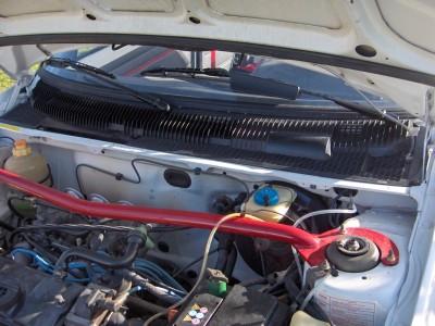

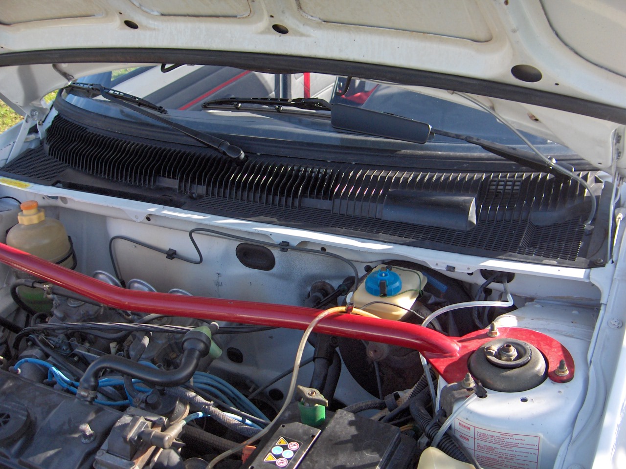

Mardi matin ciel bleu et soleil radieux,le temps idéal pour se consacrer un peu à l'auto,j'ai donc pu remonter ma grille de baie de pare brise après avoir remplacé mon tuyau de lave glace qui,vu son état avait au moins l'âge de l'auto.Ensuite ce fût au tour des essuie glace préalablement repeints et équipés de balais neufs de retrouver leur place respective. ;)
Pose  de la grille de baie de pare brise et des essuie glace
Morceau par morceau,petit à petit l'extèrieur est en train de se terminer,Il ne me reste plus qu'à:

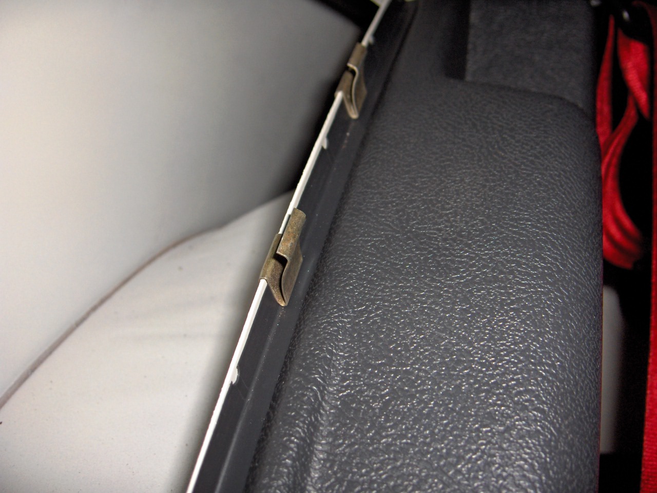

Pour ce qui est de l'intèrieur,j'ai dû redémonter mes garnitures AR car j'avais oublié leurs agrafes de maintien.
Réf 6992.67 x 8 agrafe (4 par cotés)
Clips de maintien des garnitures AR
Pour info,il y en a 4 par cotés,......

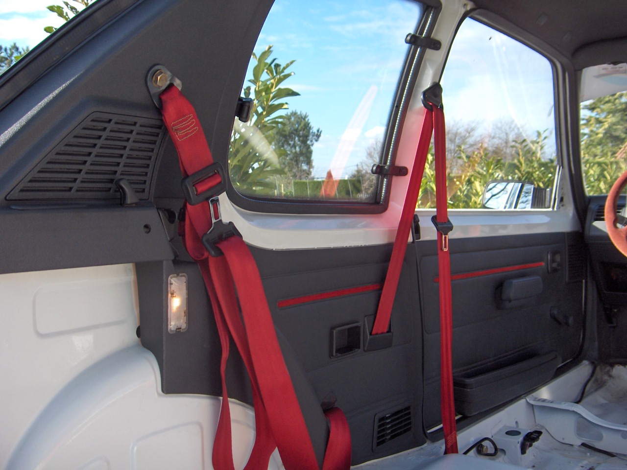

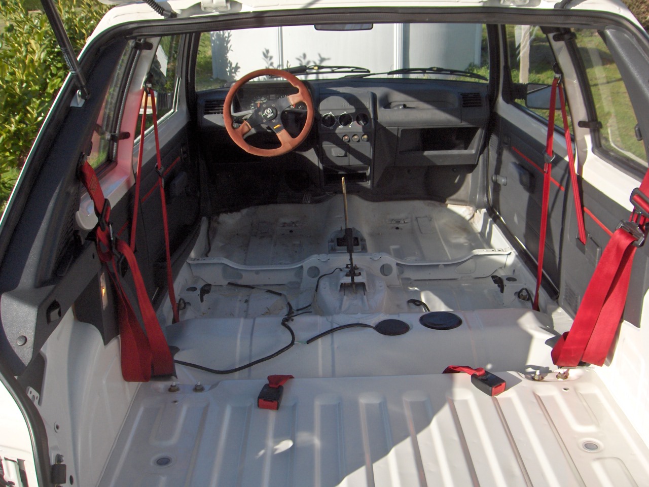

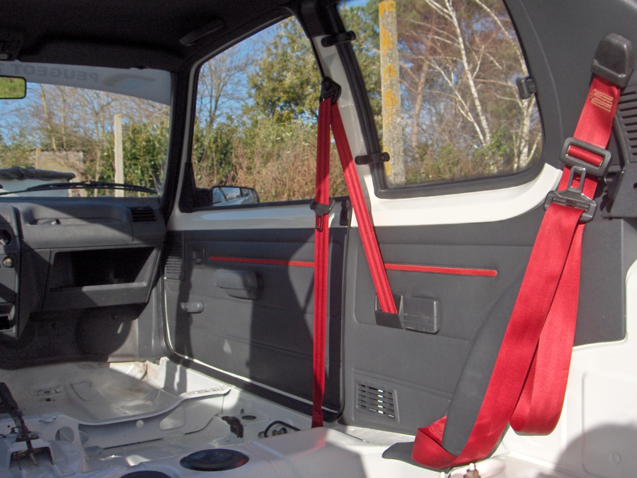

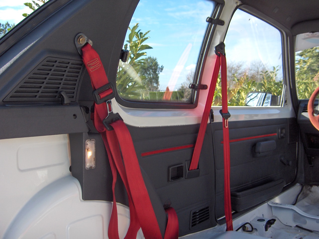

Remontage des garnitures,finir la pose des ceintures AV et AR et voilà quelques clichés du chantier:
Vue d'ensemble de l'habitacle 1
Vue d'ensemble de l'habitacle 2
Vue d'ensemble de l'habitacle 3

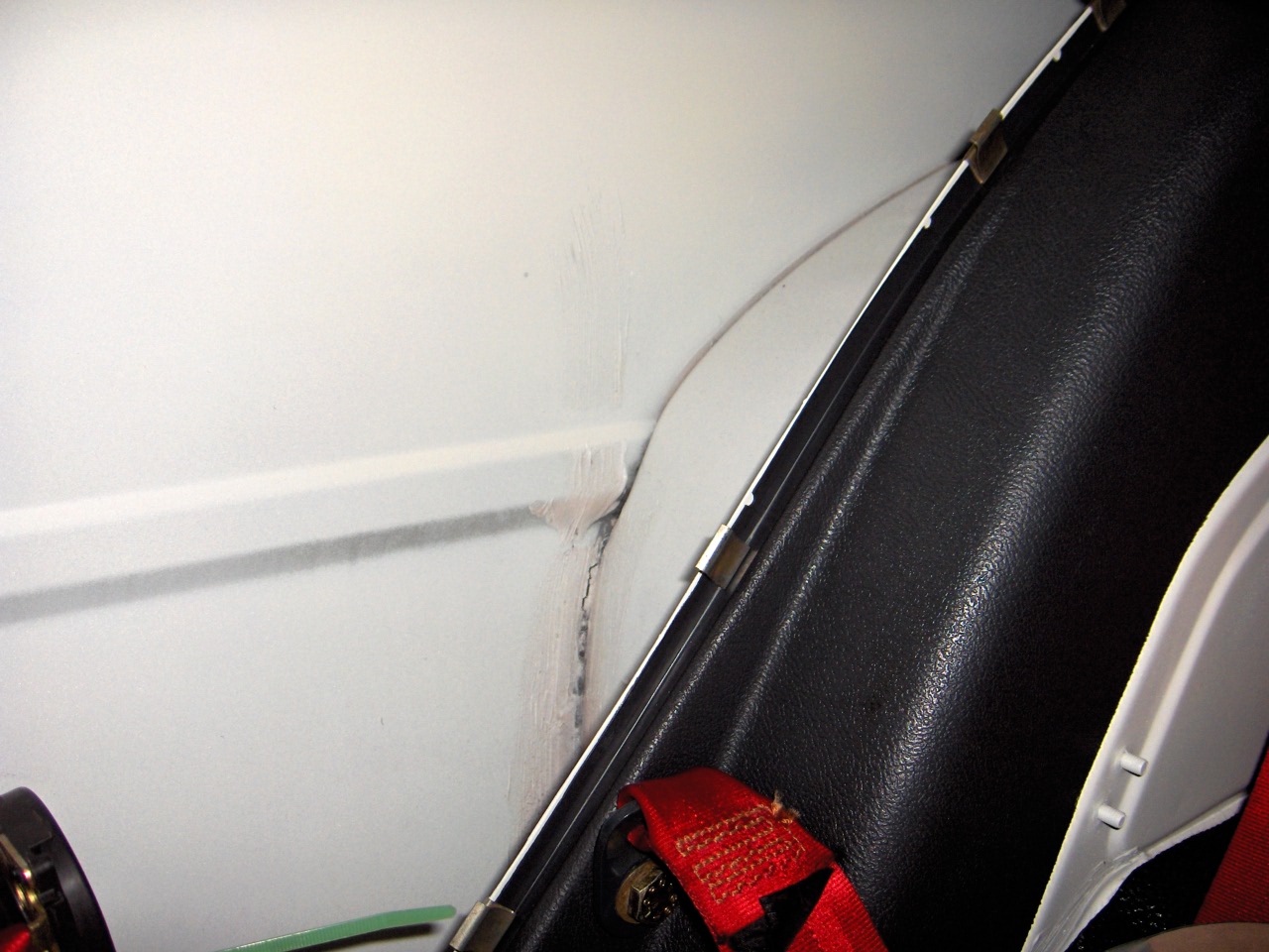

Certains auront pu remarquer que sur la fixation haute de la ceinture AR gauche il manquait la patère (c'est le cache qui recouvre le boulon de fixation) ;)
Je vous donne également la réf si çà peut servir :ok:
Réf 8975.88 x 2 Patère ceinture
Elle a trouvée sa place à l'heure ou j'édite :ok:

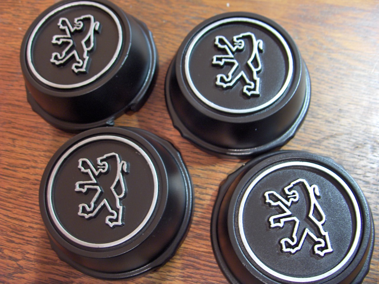

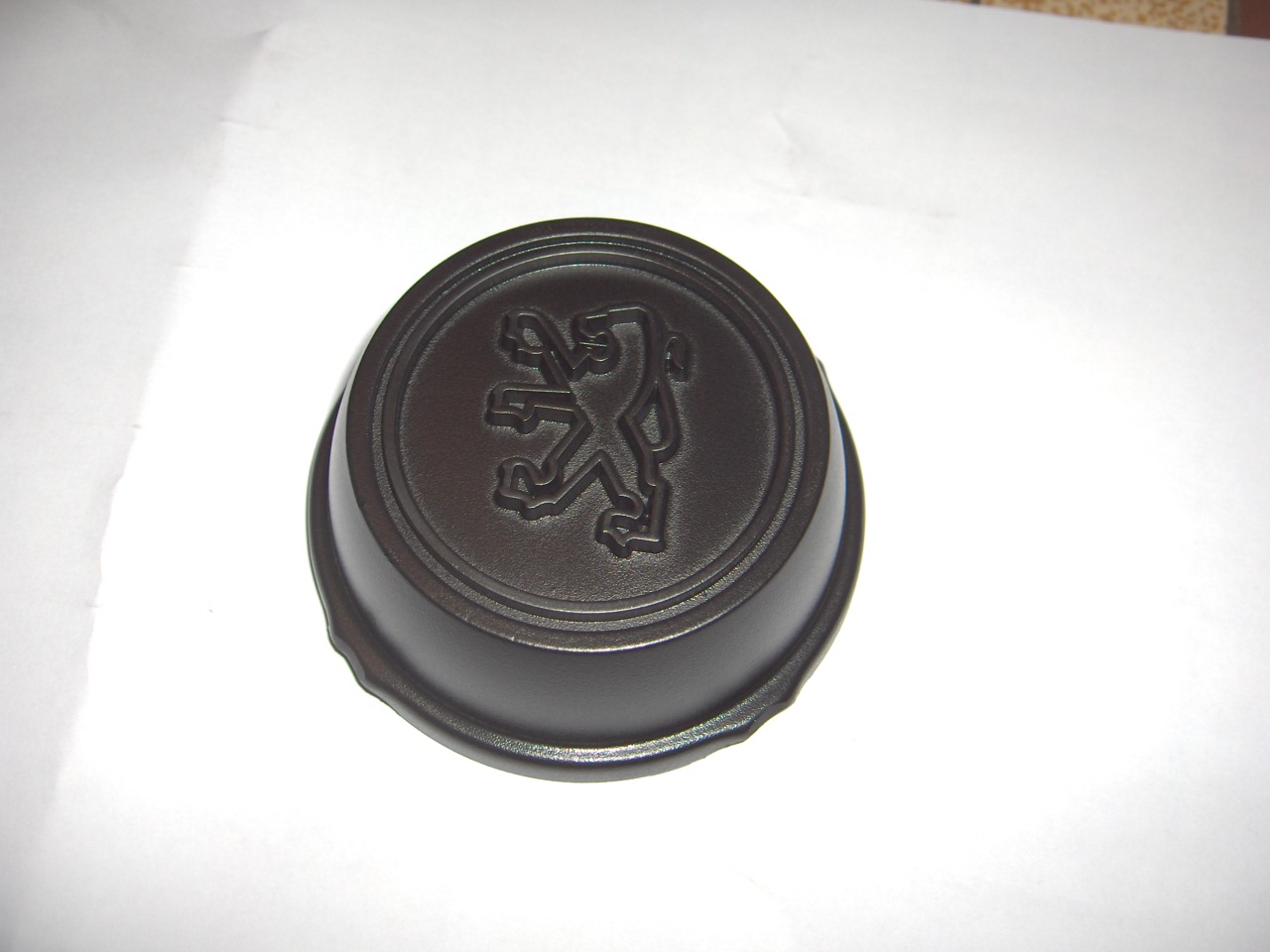

J'ai également rénové mes cabochons de jantes qui en avaient bien besoin :blush:
Avant.....
Pendant.....
En cours de traitement
Après.....
Les voilà terminés et prets à poser
Tu n'as cette patère que sur les AM88, cette pièce est absente sur les autres ;)

Oui sinon c'est juste le cache écrou,mais je trouve que çà fait pas bien fini,je sais pas ce que tu en penses? :unsure:

jean-luc13 a écrit :
:blush: Super boulot Jean-Luc :ok:
C'est bizarre, moi sur ma rallye de 88 j'avais pas ces caches là, j'avais les petits caches écrou.
[/quote]
Oui sinon c'est juste le cache écrou,mais je trouve que çà fait pas bien fini,je sais pas ce que tu en penses? :unsure:[/quote]
Je sais que c'est pas a moi que tu pose la question, mais je préfère juste les petits caches écrou, ça reflète plus la base de la rallye. (intèrieur vidé habillé au minimum) :p après tout,c'est ça qui fait son charme :mrgreen:

C'est quoi ton truc pour chromer les cabochons ? :huh:
