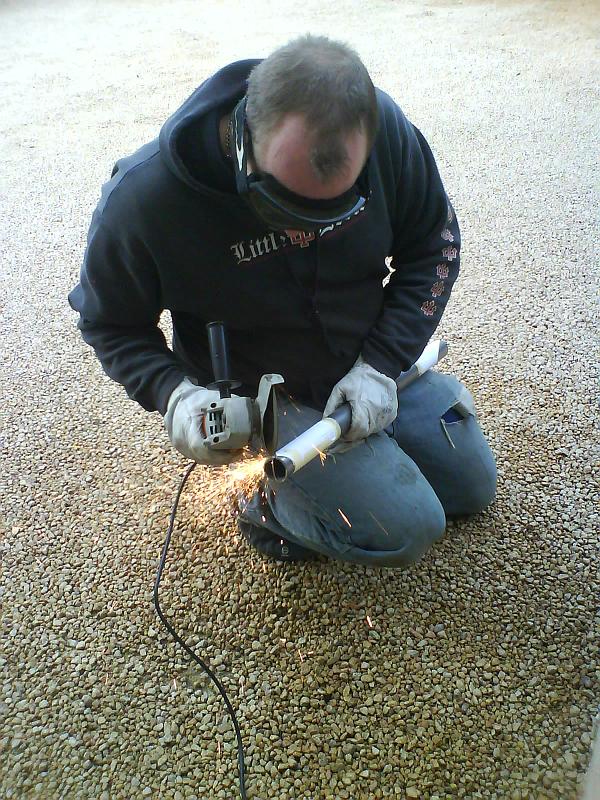

Montage réalisé aujourd'hui par Mclprimo au manettes de son TIG magique :ok: B) ,j'ai fait la peinture à la fin,je bite rien en soudure moi :blush:
décapage de la peinture

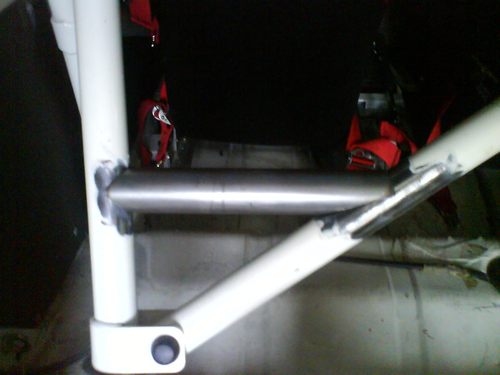

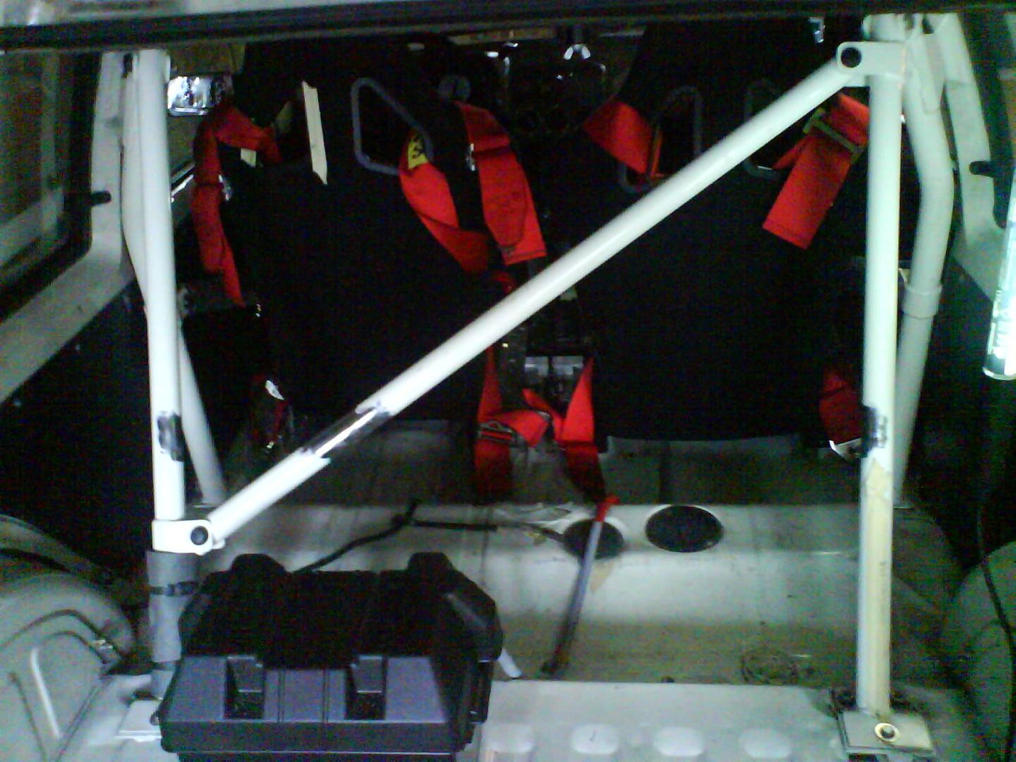

mise en place...
mise en place...
découper suivant les pointillés !!!

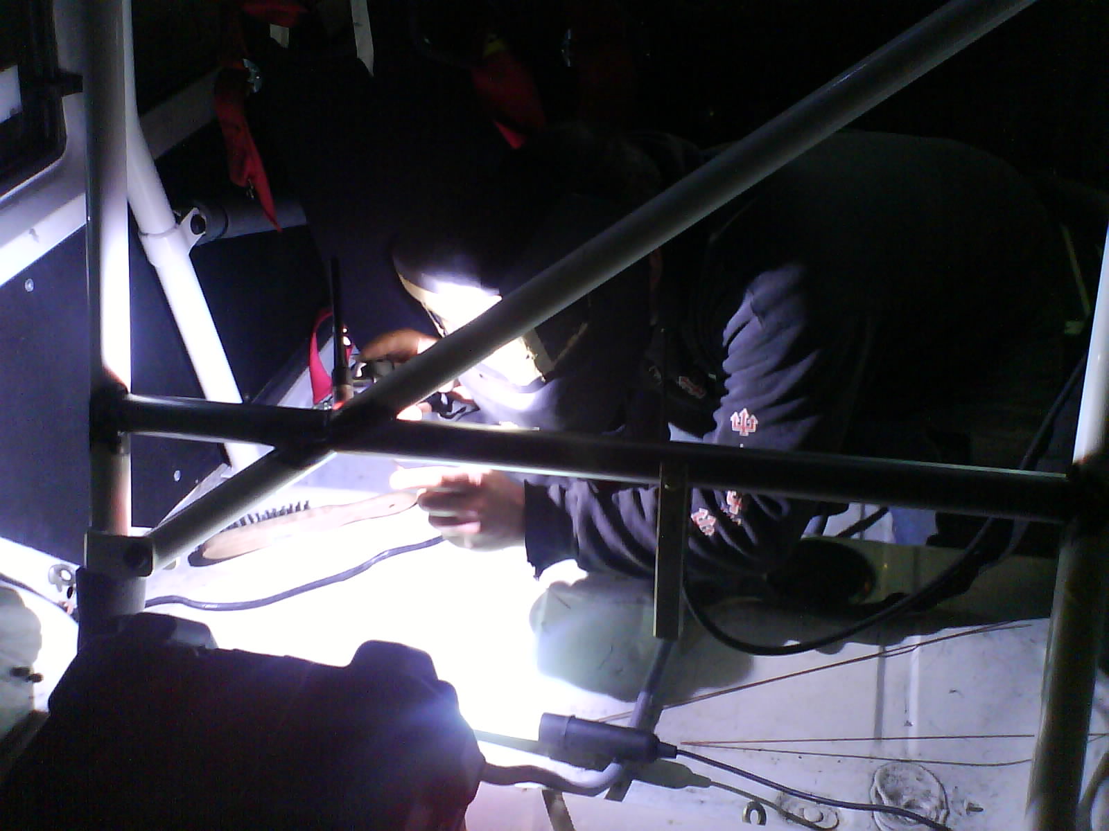

ajustage,pointage,soudage !!!

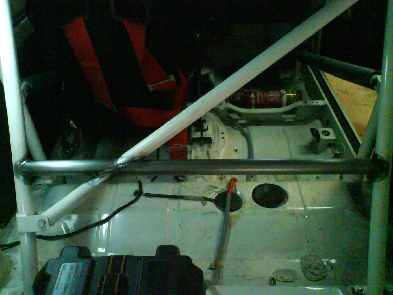

...et c'est en place !
peinture apret gris antirouille...

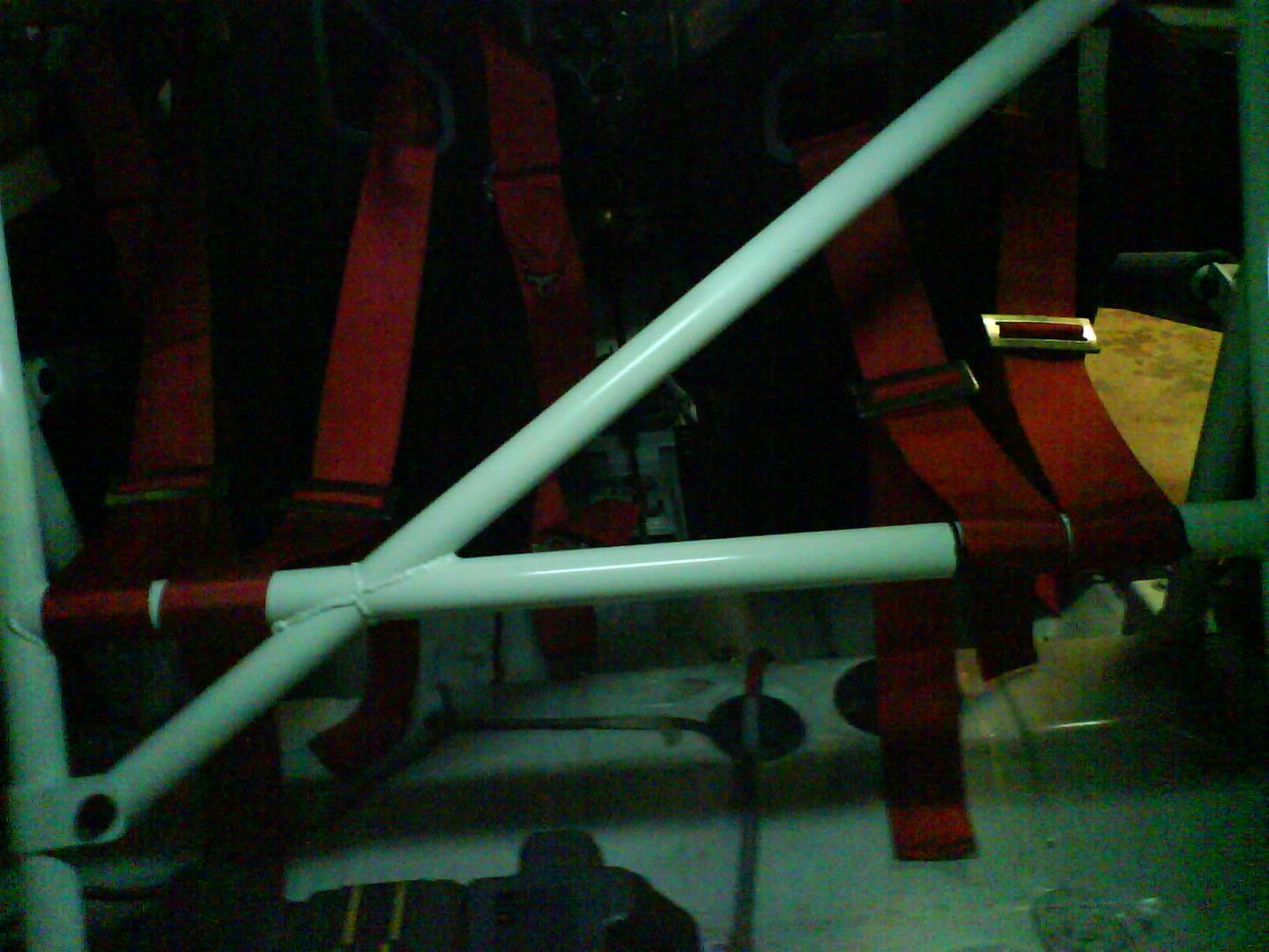

Et la photo avec les harnais :ok:
j'ai opté pour la méthode de l'enroulage autour du tube,ca permet d'enlever les pyton et mousquetons de l'ancien montage et de compenser un peu l'ajout de poids du nouveau tube ;) mais surtout plus simple à réaliser et très bon mécaniquement :)
Harnais en place !
Harnais en place !
