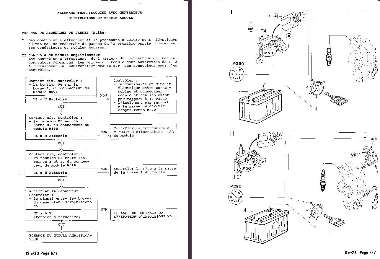

Bonjour a tous,suite à une modification du faisceau de ma 205 R,je cherche le chéma du branchement entre le module et la bobine et aussi l'alimentation de la bobine
Merci à tous

ça devrait peut etre t'aider:

laurent16 a écrit :merci bien
Super,le schema règle mon problème,il y a ce que je cherchais

Si j'arrive bien à lire le schema on doit avoir du 12v à l'arrivée sur la bobine sur le 3 et 4 ?

Après un test sur la voiture de samuel il y a du 12V sur la borne 3 à la mise du contact et rien sur la borne 4
