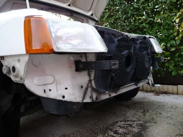

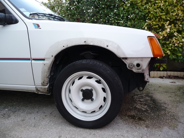

Reprise des activités : j'ai profité du "léger" redoux de samedi dernier pour attaquer un chantier qui me titillait depuis l'achat de la voiture. :rolleyes:
Non, je n'ai pas touché au TDB ni à la grille de baie de pare-brise... on verra ça plus tard.
J'ai déposé, sans rien casser, les pare-chocs, jupes et extensions pour une mise en peinture.
Les grilles de la jupe avant ont été démontés : là , il a fallu quand même sacrifier quelques toutes petites rondelles étoilées. :boxt:
(ça se retrouve ces petites babioles?)
Nettoyage en profondeur de chaque élément, et voilà le tout emmené chez le carrossier cette semaine.
Retour prévu dans 1 mois.
J'ai confirmé que l'extension AVG n'était plus d'origine (surement un accrochage), tout comme l'aile d'ailleurs....le pare-choc avant non plus, je l'avais remplacé et peint à la bombe moi même (ça ne résiste pas aux petits graviers)
Les autres extensions sont encore datées au marker (10/88) et le pare-choc AR "blanc". Ouf, bien préservée ! Merci Madame ;)
Les éraflures sur les extensions ne seront bientôt plus qu'un mauvais souvenir.
Mais fait...., ma fuite d'eau dans l'habitacle, ça ne passerai pas par le passage de roue ? Extension enlevée, j'ai remarqué que l'aile était mal mastiquée en bas de la caisse... : Personne n'aurait des photos avec un bas de caisse sans l'aile avant ?
