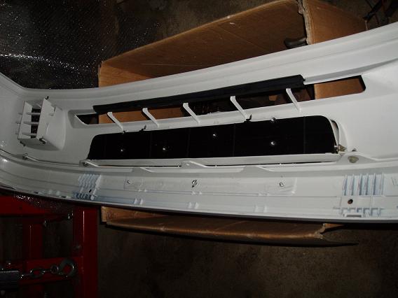

Par contre je vois sur tes photos que tu as oublié de mettre en place les 2 joints en caoutchoucs de chaque coté !!!!!
Je te mets une photo afin que tu comprennes bien de quoi je parle

C'est des joints spécifique qu'il faut? dit moi pas qui faut que je retourne chez peugeot
Sa met pas indifférent ses joints
, mais moi j'en avais pas sur la mienne.
- Messages : 19667
- Has thanked : 1608 times
- Been thanked : 1148 times
Re: Fixation de par-choc avant (help me!)
Le joint sous les phares n'est pas indispensable, moi je ne les avait jamais remis, effectivement la calandre est plus jolie avec car ça marque la ligne noire assurée par le pied de calandre. Celui de la grille est pour éviter le "trop d'air frais" qui empêcherai une bonne température en hiver et en roulage routier (obligatoire en GrN ce cache car d'origine)

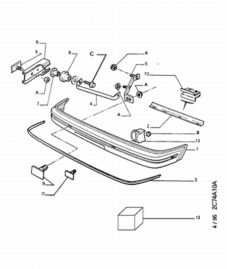

Je te donnes la réf des joints et des agrafes
- 740126 Joint x 2 : 3,52€ pièce N°2 sur croquis Je pense que c'est
Si tu les as pas,je t'en enverrais 2
- 743703 agrafe x 8 : 0,38€ pièce N°10 sur croquis
Vu la qualité de ta restauration fonce,c'est une hérésie de ne pas les poser.
